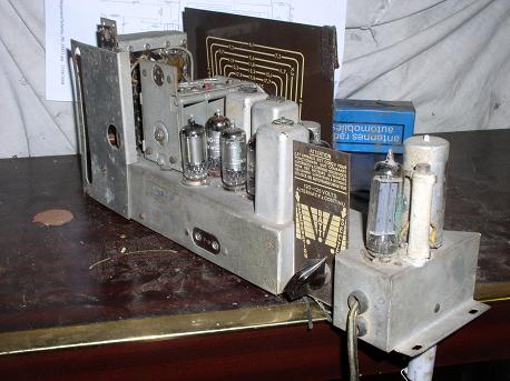

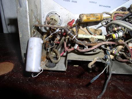

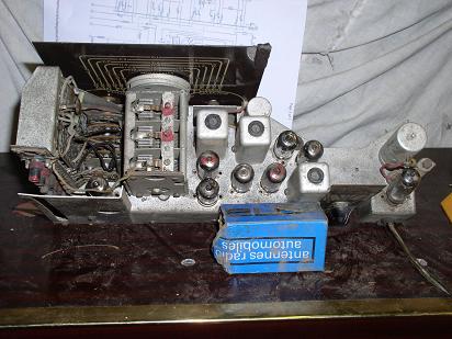

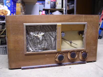

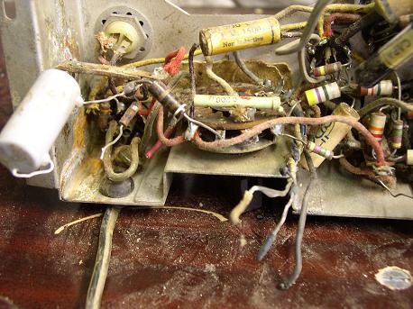

Voici donc, j'ai un poste SkyMaster de Pizon Bros, d'aprés le shéma trouvé, il ne sagit pas du modèle 53, je pense plus récent et il n'y a pas d HP ni de bobine de filtrage, de plus des fils sont coupés au niveau du selecteur de tension, là je pense qu'il s'agit du branchement des bateries mais là encore je ne les ais pas, les condos sont pratique tous a changer car il ont fuit (chimiques et papier sous braie),quand au boitier, j'ai refait la planchette qui supporte le chassis, pas de problèmes, mais il me manque la porte arrière.
Beaucoup trop de travail sur ce bidule, mais je vais le ranger et si j'en trouve un, je pourrais l'arranger ... des photos suivent

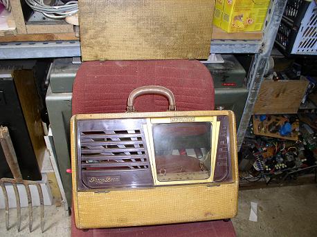

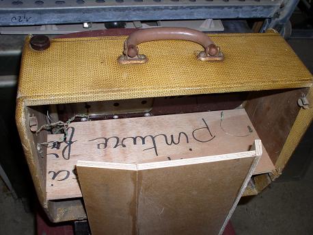

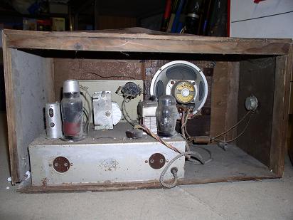

Pour pouvoir fermer le Pizon Bros et le mettre de coté en attendant de trouver un HP j'ai refait le fond, mais il doit y avoir un aération, et je n'ai pas de model ou photo sur la forme...
Je pensais trouver sur le net mais rien ou pas grand choses !...
Quelqu'un a t-il ce poste ?
Pourait-il me montrer ce fond ?
Pourait-il aussi me donner la valeur ohmique du HP et du transfo BF ?
Salutations
Eric

Sujet : Pizon Bros Sky Master Nouveau | De caferic Le 03-07-2008 à 22:47 sta |
Bonsoir pierre
Je suis entièrement d'accord, mais le restaurer avec son aspect d'origine, c'est mieux !
Si j'invente une aération ronde, en coeur, triangulaire ou autre cela perdra de sont charme, déjà que que n'aurais pas le tissus ...
Quand à la valeur du HP et de sa self, c'est pour avancer un peu plus vite, car il y a pas de boulot dessus, toute l'alim a était bidouillée, il y a des fils cramés, des composant dessoudés, et je n'ai pas beaucoup de renseignements usr ce type d'appareil, ni içi, ni sur le net, ni ailleurs, d'ailleur !!!
Eric
Sujet : Pizon Bros Sky Master Nouveau | De Pierrot du 82 Le 03-07-2008 à 23:09 cms |
|  | Si la finale BF est une 3Q4, l'impédance du transfo de sortie est de 10 à 12KOhms, et l'impédance du HP est de 2,5 Ohms à 5 Ohms.
