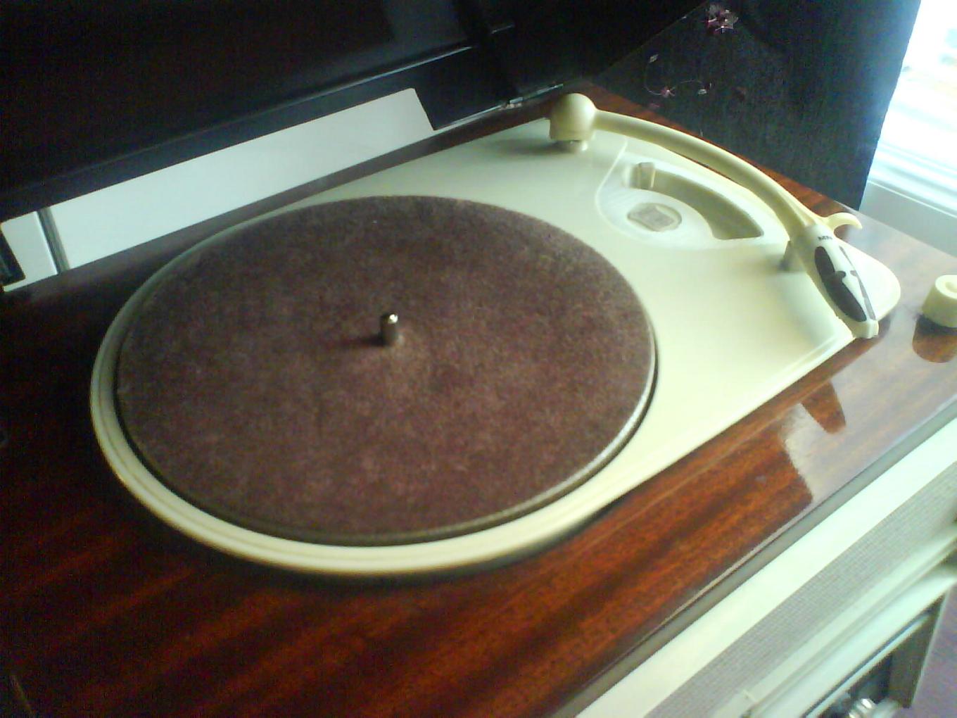

Sujet : Holiday et i started a joke Nouveau | De Masterorion Le 11-06-2008 à 08:06 sta |
Une autre photo.
Pour la vitesse du moteur, je viens de trouver ce qui clochait : le galet, à cause de son usure, portait très légèrement sur l'étage 45 tours de la poulie du moteur alors qu'il était en 33 tours (par exemple). Du coup, la vitesse était très légèrement augmentée.
Merci à Pierrot, qui aime tellement le 33 tours des Bee Gees qu'il a remarqué qu'il défilait un poil trop vite...
J'ai un peu plié la patte qui porte le galet, et celui-ci a retrouvé sa place sur les étages de la poulie du moteur. A long terme, il aurait fini en poussière sans l'oreille d'un mélomane.

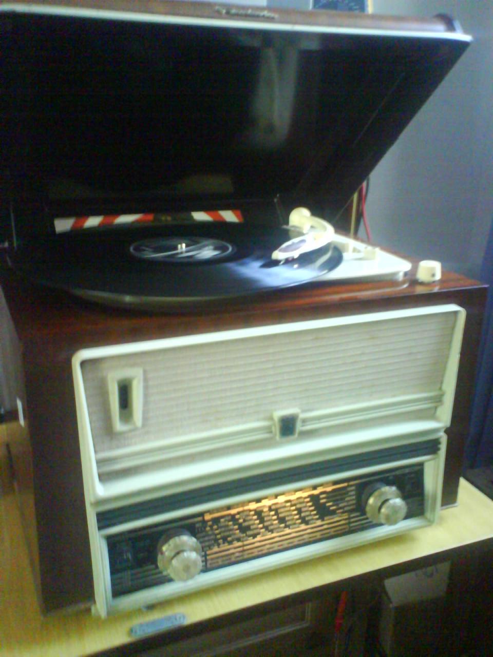

Sujet : Pick-up d'un radiola ra347a Nouveau | De Masterorion Le 11-06-2008 à 14:45 sta |
Eh oui, le noeil qui s'allume ne s'allume plus !! Pas facile d'en trouver un : je désespère.
![[:ouin:]](s10.gif) ![[:ouin:]](s10.gif)
Sujet : Pick-up d'un radiola ra347a Nouveau | De Masterorion Le 11-06-2008 à 14:48 sta |
Une vue d'ensemble du petit combiné.
