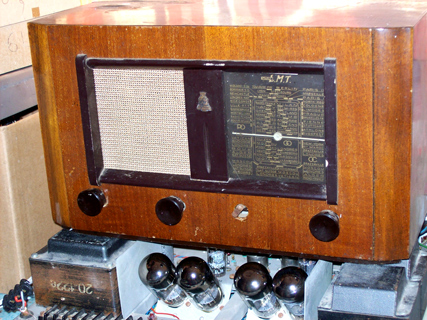

Qui, qui, qu'aurais un schéma pour ce petit LMT 1440 ? il me semble en bonne état, mais il manque la lampe "régulatrice" (provenance d'un ancien vide grenier!)

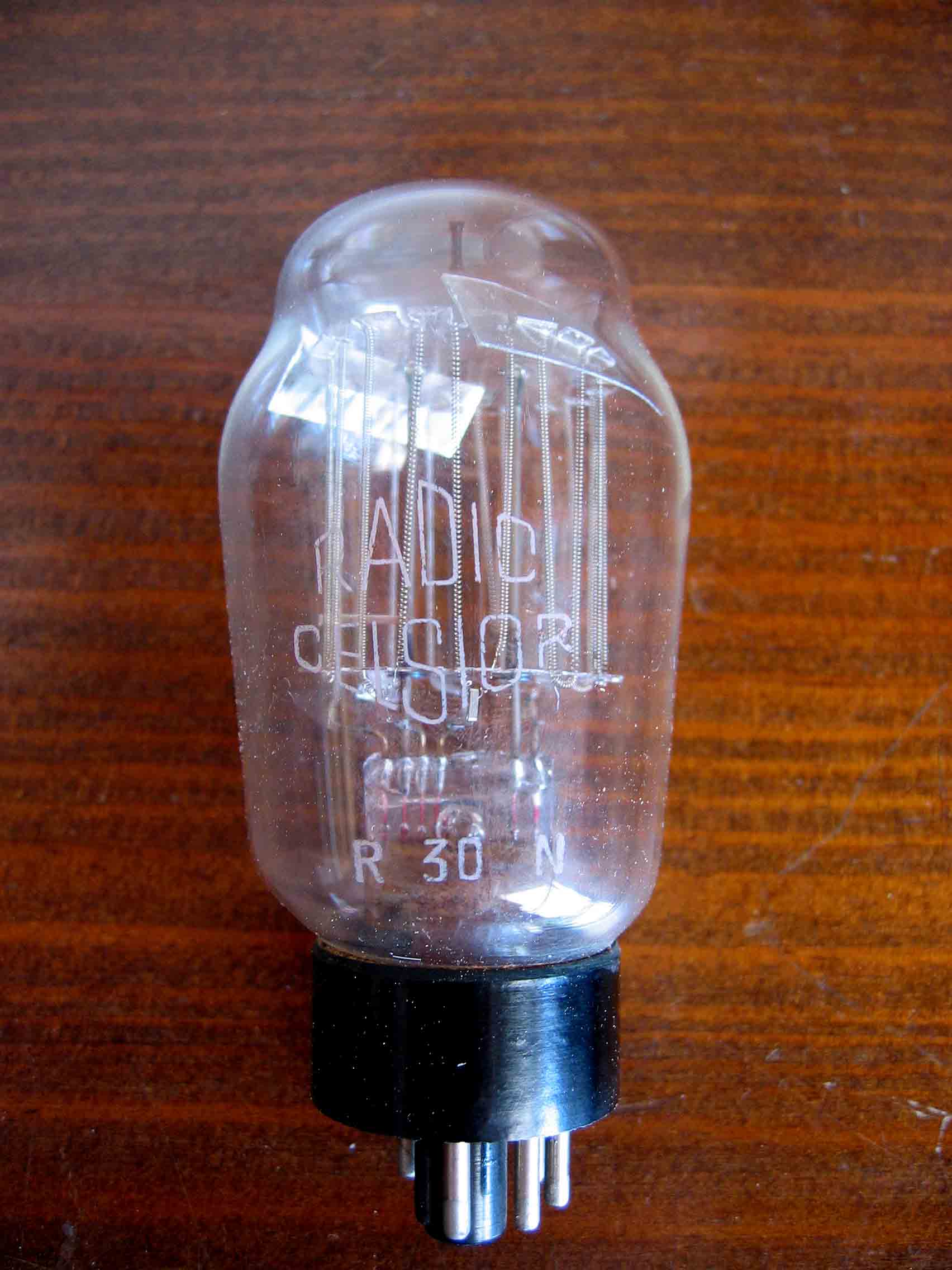

j'aurai éventuellement une Celsior R30N que je dois tester (et je ne sais pas comment) à échanger contre un transfo d'alimentation pour un Océanic Pirate ![[:Hi:]](s12.gif)
Donc en premier m'indiquer la méthode pour vérifier cette régulatrice.

Je pense avec un Ohmmètre pour voir si les filament sont pas couper

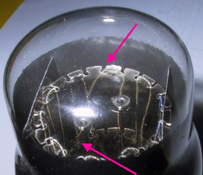

désolé mais il n'y a pas de continuité entre 110 et 130, ni entre 110 et filaments. En effet un filament à l'air bizarre (vous avez dit bizarre?) ![[:ouin:]](s10.gif)
Je pense donc que cette lampe n'est pas utilisable mais à vous de voir

J’ai cette seule et unique R30N de RADIO CELSIOR sur laquelle je viens de faire les mesures suivantes :
Entre 7 – 6 > 156 ohms
7 – 5 > 204 ohms
7 – 4 > 435 ohms
7 – 3 > 476 ohms
7 – 2 > 1232 ohms
2 – 3 > 1400 ohms
De là on peut déduire les autres valeurs.

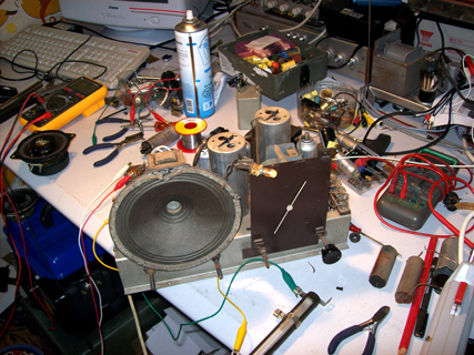

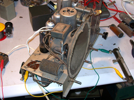

Ca y est ça chante! avec quelque petites pannes classique sur ce genre de postes (condo,transfo de sortie HS ,remplacement de la lampe regulatrice par une résistance bobiné de 220 ohms 25w....
