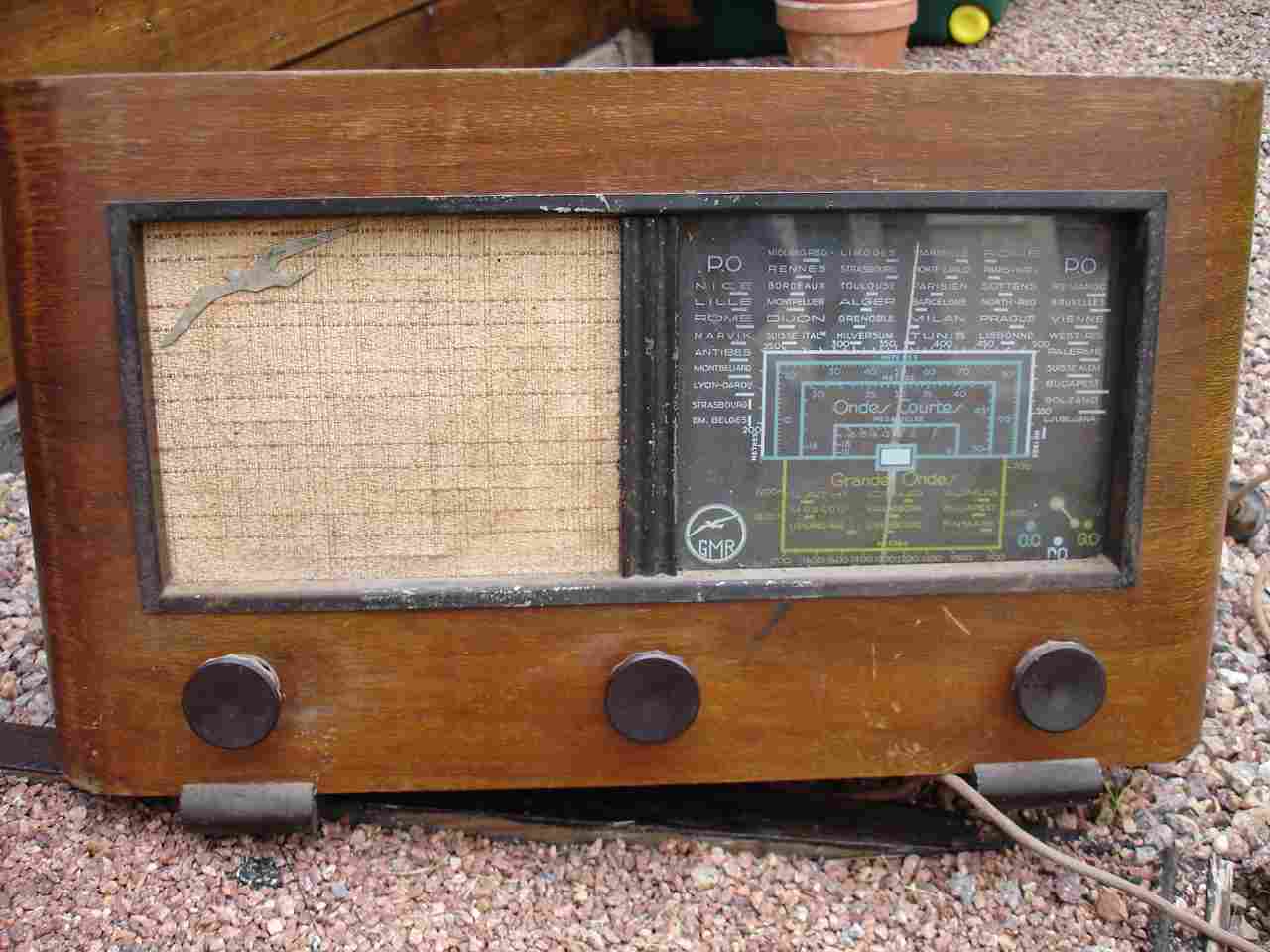

Ce petit GMR trouvé ce matin, (5 euros). Complet avec carton arrière et ................gros nid de souris...! et membrane HP bouffée..... Au démontage, je verrais s'il y a moyen de retrouver çà! un N° sur l'arrière " 239" ?
Lampes: 6E8G-6M7-6H8MG-RCA T3-25Z6GT

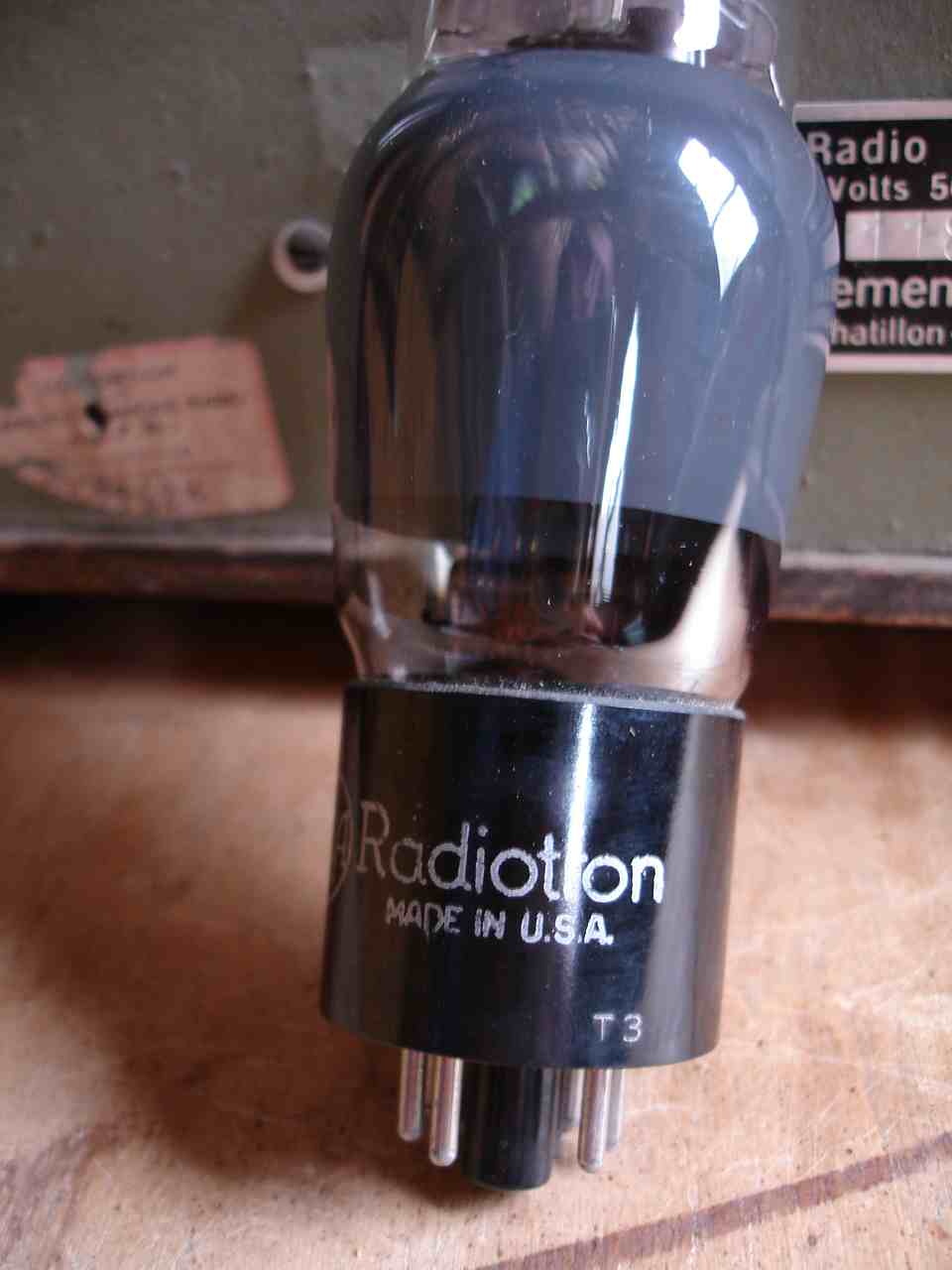

Lampe RCA :T3, est-ce le type de cette lampe? Pas d'inscription dessus!
Pas trouvé ce modèle sur DocsTsf!
Si quelqu'un connaît ce modèle?
Quelques photos.

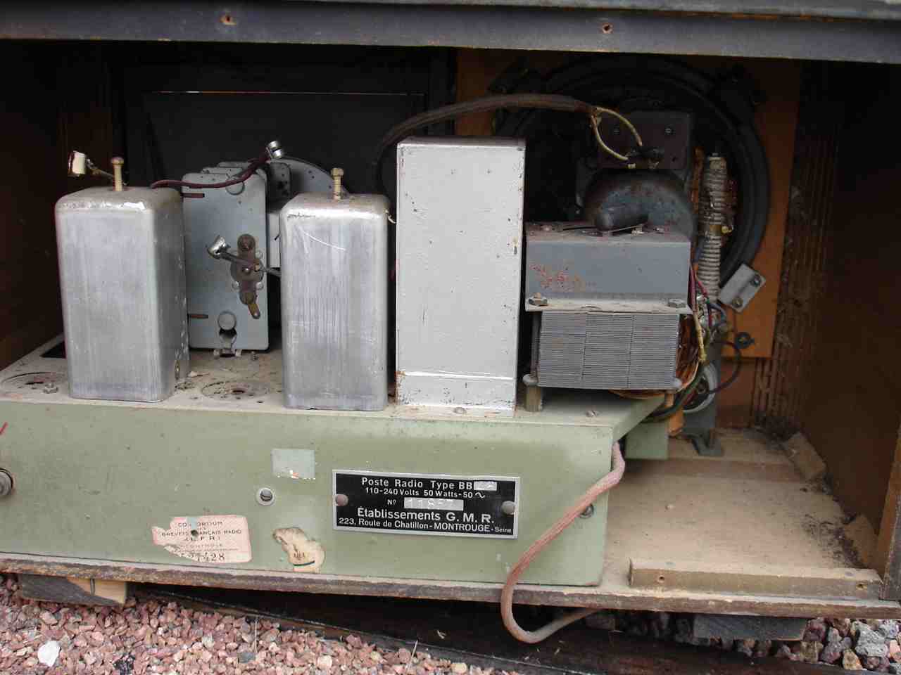

Si la valve est une 25Z6 c'est que les filaments sont chauffés en série et la lampe qui n'a pas son numéro serait une 25L6 (finale de puissance).C'est rare pour un poste équipé d'un transfo!Premiere chose à faire,vérifier le cablage des filaments pour en être sûr.

Lampe certainement 6F6 final-si il y a un transfo..!(ou alors c'est un tout courant avec un auto transfo rajouter pour le 220 v) sur ces postes la! si Roland veut ce genre de postes il vient en chercher chez moi! c'est gratos!!!!!

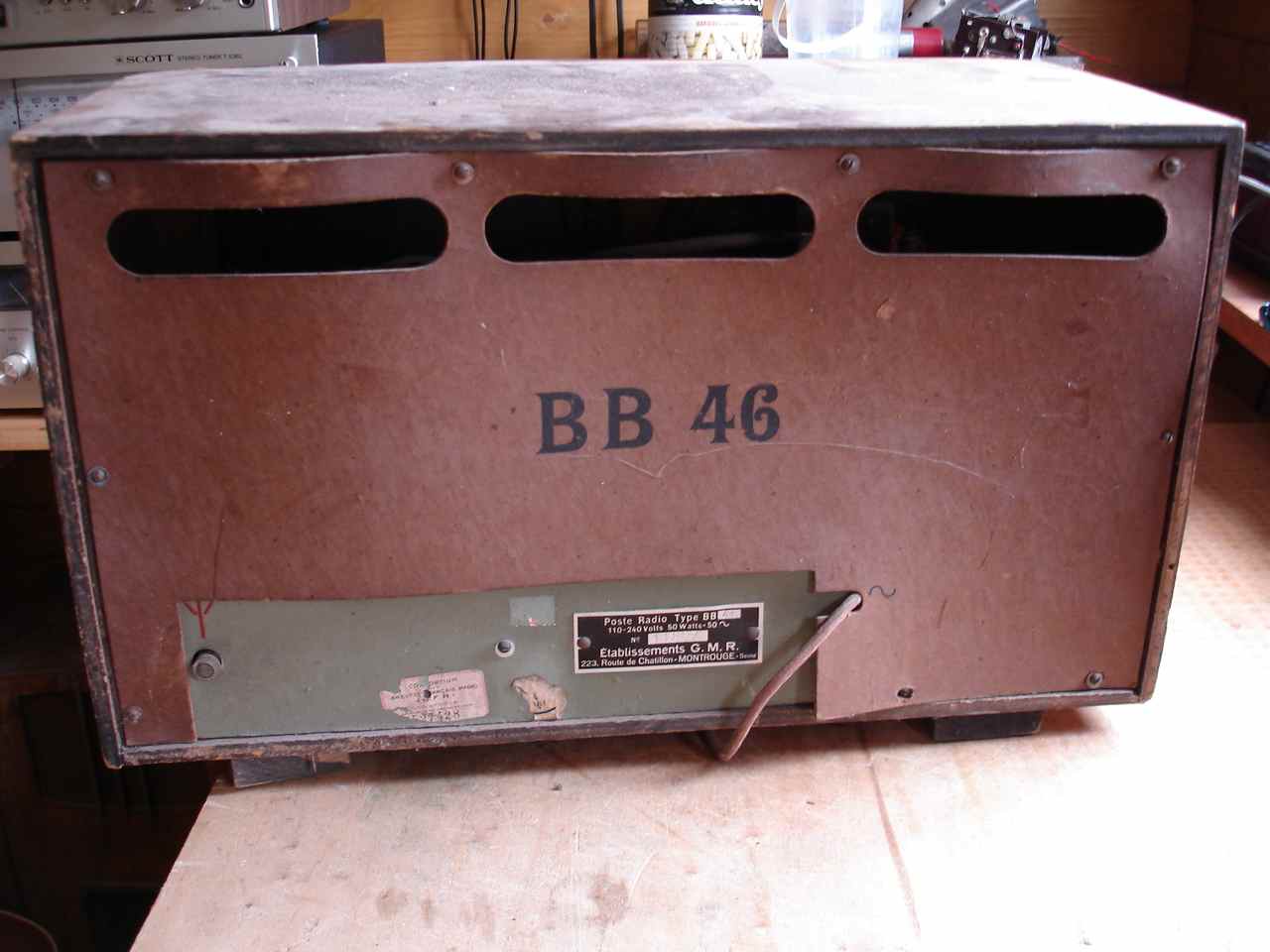

Sujet : GMR ??? Nouveau | De Pierrot du 82 Le 08-06-2008 à 20:00 cms |
|  | Si on met les lunettes on peut lire GMR type BB46...

La plaque du poste de JPG indique bien 110-240 donc le transfo est bien d'origine .Pourquoi alors la valve 25Z6 au lieu de la classique 5Y3 de cette époque?

M'enfin, il est bien étrange ce châssis coupé en biais sous le transfo ... ![[:??:]](s11.gif)

Le tube final resemble aussi à une ancienne 6L6GAY !

Pierrot, bien vu, mais sur l'arrière du poste, c'est encore plus gros!!!!et pas besoin de lunettes!! malgré cela, je ne l'ai pas trouvé dans DocsTsf ??? pas repertorié? Je connais un adepte de GMR, sur ce forum! peut-être qu'il saura?

Pour Jackoe, pas le temps de démonter le châssis, je le passerais un peu plus tard!!
