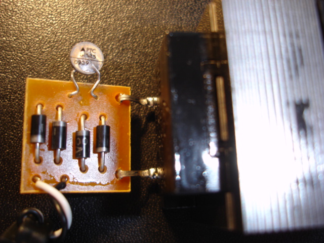

Par curiosité, j'ai démonté un chargeur Nokia ... Je n'y ai pas trouvé grand'chose !
Un transfo, un pont de diode et une composant que je ne connais pas, marqué PTC B 585 (?), identification difficile à lire), en série entre le secondaire et le pont de diodes ...
De quoi s'agit-il ?

La PTC serait peut-être bien une résistance à coefficient de température positif ...
Sujet : Composant inconnu ... Nouveau | De Jacques (webmestre) Le 18-05-2008 à 08:58 sta |
C'est bien ça: plus ça chauffe, plus elle augmente ce qui conduit à une certaine forme (primitive) de régulation de courant.

Le composant ne serait-il pas tout simplement un fusible réarmable ?

Bonsoir ce composant est une résistance à coefficient positif utilisé en "fusible" réarmable.
