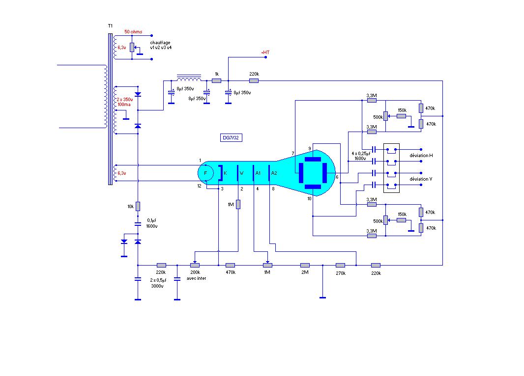

Sujet : Section Scope Nouveau De Pierre  Le 16-05-2008 à 18:38 cms
Peut on rajouter un potentiomètre de règlage d'astigmatisme sur se schéma, et de qu'elle valeur ??!!
Merci !
Sujet : Section Scope Nouveau De Pierrot du 82  Le 16-05-2008 à 23:45 cms
En principe on ne peut mettre de réglage d'astigmatisme que si le TRC a l'électrode idoine... en général ce sont des tubes à PA (post-accélération.)
