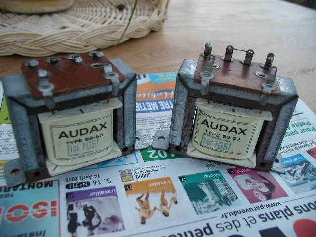

Sujet : AUDAX trs105 50/60 Nouveau | De Pierre Le 18-04-2008 à 23:46 cms |
Ca ressemble à quoi ?
photos ?
Quelle taille ces transfos ?

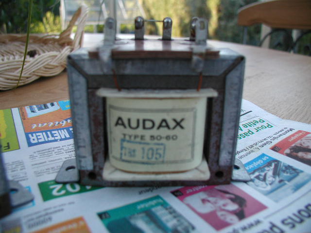

Sujet : AUDAX trs105 50/60 Nouveau | De tecteur45 Le 19-04-2008 à 19:43 sta |
Voici les photos des 2 bètes.
Je desir juste réaliser un petit ampli stéreo avec des EL84 pour me faire plaisir.
Eric

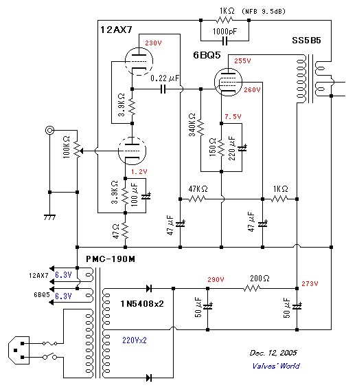

Sujet : AUDAX trs105 50/60 Nouveau | De ppel84 Le 20-04-2008 à 23:45 sta |
Autant que je me souvienne c'est pour du SE (une seule EL84 en sortie)
Même si ça parait un peu ridicule par rapport aux TS des audiophiles ça fonctionne très bien à niveau modéré et avec des enceintes de bon rendement.
Aujourd'hui tout le monde ne jure que par des 845 et autres luxuosités couteuses.
Deux petites enceintes avec des 135 LB de chez supravox vous planquez vos transfos hideux dans un beau coffret et vous en épaterez plus d'un.
Sujet : AUDAX trs105 50/60 Nouveau | De ppel84 Le 21-04-2008 à 00:02 sta |
Le schéma c'est juste un exemple, sinon YM ou d'autres qui sévissent ici et ailleurs ont de très bon schémas et des conseils pertinents.
C'est sur que la bande passante s'écroule vite avec ce genre de petit transfo, mais pour écouter dans une petite pièce à 2 W confortables ce n'est pas le transfo qui gène mais ce que vous mettrez derrière et même si ce n'est pas de la grande hifi haut de gamme ce sera trés agréable à écouter et un grand plaisir à réaliser sans se ruiner.
Perso je trouve que le plaisir est inversement proportionnel à la somme dépensée.
Je suis un peu comme vous ces deux petits transfos qui ne chantent pas ce serait dommage de ne pas leur donner à manger surtout si à côté vous avez un peu de matériel pour compléter, 2xECC83 2XEL84 un transfo d'alim....et le tour est joué.
Le plus ardu c'est souvent le chasis....mais vous trouvererz de l'aide si besoin.
Sujet : AUDAX trs105 50/60 Nouveau | De Pierrot du 82 Le 21-04-2008 à 02:47 cms |
Oui, le schéma est bon, mais pas avec les TRS105 Audax d'Eric...
Ici il faut un transfo 4500 ohms <--> 4 ou 8 ohms
