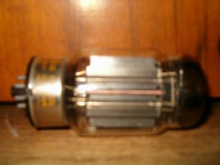

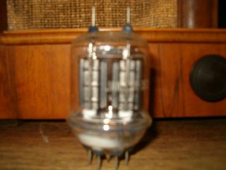

Comme je disais je sais même à quoi ça sert . Deux lampes: la premières avec ses deux broches sur la tête est une JAN-CNU-3E29 et la deuxième une 6336 TUNG-SOL CHATHAM .
Si quelq'un avait la bonté d'eclairer l'ignorant que je suis ,j'irais travailler moins idiot ce soir .

la 3E29 est identique a la 829b tube d'émission Onde courte voir ici:829b
6336 double triode de puissance ressemble à la 6080 :6336
La 829B est aussi utilisée par certaints pour faire des amplis BF
Philippe

Les 829B c'est aussi de la radio pas en réception mais en émission donc à garder pour faire un émeteur PO -GO ou OC
Les 6336 excellent pour faire une alim stabilisée HT![[:Hi:]](s12.gif)

Je crains que la 3E29 n'aie pris l'air, le get air est tout blanc
Yves.

Pour YM : La 3E29 a effectivement pris l'air suite tres certainement à une chute encore que une felure traversante sur une des deux broches supérieure ( au passage dans le verre ) dont l'origine est inconnue.
Par contre la 6336 est parfaite et je serais tenté de dire qu'elle neuve . Je pense plutot qu'elle a tres peu fonctionnée .
