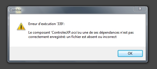

    Tentative d'installation sous Vista Edition intégrale : "Erreur d'exécution 339" Le composant 'ControlesXP.ocx' ou une de ses dépendances n'est pas correctement enregistré : un fichier est absent ou incorrrect."
    MD
Sujet : Combix - Logiciel de combinaisons pour Metrix 310 Nouveau De Pierrot du 82  Le 04-04-2008 à 15:03 cms
Je crois bien que l'erreur est d'utiliser Vista !

    Aïe ! Aïe ! Aïe !
    Je me doutait bien un peu que le problème viendrait du composant ActiveX ControleXP.ocx.
    Ce contrôle est un contrôle que j'ai créé pour palier à certaines défaillances de VB avec les styles de XP. Il m'a parmi aussi de créer un contrôle permettant de sélectionner des valeurs comportant jusqu'à trois décimales, ce type de contrôle n'existe pas sous VB, et il était nécessaire pour sélectionner des valeurs de courant ou de tension (Polarisation, courant anodique etc...)
    Je vient de refaire un pack d'installation avec l'installeur de VB, par contre l'icône de désinstallation n'est accessible que par le panneau de configuration.
    Je ne puis dire ce que ça va donner, mais j'espère que Visual Basic sera capable d'enregistrer correctement les composants qu'il a lui-même créés.

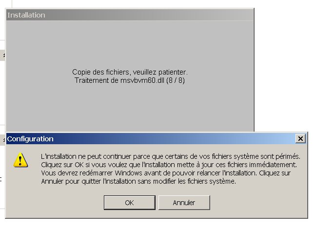

    Chez moi avec xp sp2, "Programme d'installation de Combix 1.50 avec l'installeur de SDS Software Setup2Go" et la méthode de Bernard, j'ai une erreur 7 et pas de lancement.
    Essayant le "Programme d'installation de Combix 1.50 avec installeur de Visual Basic", j'arrive à lancer le programme mais j'ai une erreur 13 avec l'ECC801S et plantage du programme...

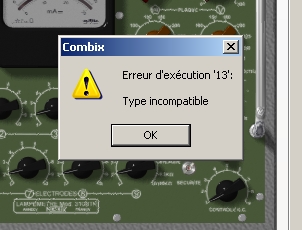

    Bravo pour le logiciel.. moi sous XP pro (officiel et sp2) il se lance sans problème mais je ne peux pas agrandir la fenêtre il est vrai que je suis en 1152*864.
    Même bug que "rxcontrol" les tubes 1654, etc me donne un code erreur 13..

    En effet c'est pas très cool.
    Je vais regarder pour les erreurs sur les tubes. Pour le reste, je ne sait pas trop comment faire vu que je n'ai que mon ordinateur pour tester.

Sujet : Combix - Logiciel de combinaisons pour Metrix 310 Nouveau De Patoche  Le 04-04-2008 à 21:39 sta
    Pour les erreurs sur les tubes, c'est à cause des paramètres régionaux définissant le séparateur décimal, et aussi à cause de certaines valeurs du fichier listing des tubes. Certaines valeurs indiquent par exemple 6.3 et d'autres 6,3. Le séparateur décimal n'est pas indiqué partout pareil. Mea Culpa. Pourtant avec le point défini chez moi, je n'ai rencontré aucune erreurs, à ne rien comprendre. :-(
    J'ai rajouté quelques lignes de code, et changé plusieurs fois dans les paramètres régionaux de mon ordinateur le séparateur décimal, tantôt le point, tantôt la virgule. Chez moi ça marche. Lors de l'exécution du code, le séparateur est automatiquement remplacé (en mémoire) par celui en vigueur sur l'ordinateur.
    Je ne vois pas trop quoi faire d'autre, si ça ne marche pas, eh bien tant pis le programme ne servira à rien, ce ne sera pas bien grave il reste toujours les fichiers PDF qui eux peuvent être utiles et être imprimés.

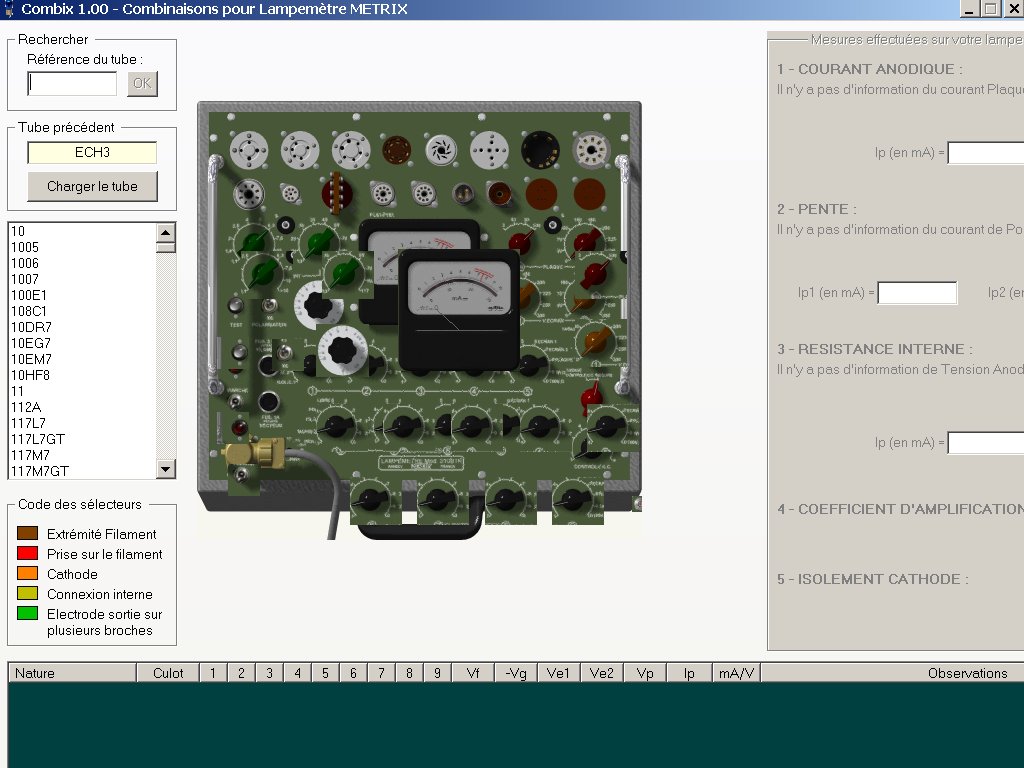

Sujet : Combix - Logiciel de combinaisons pour Metrix 310 Nouveau De Bernard  Le 05-04-2008 à 12:19 sta

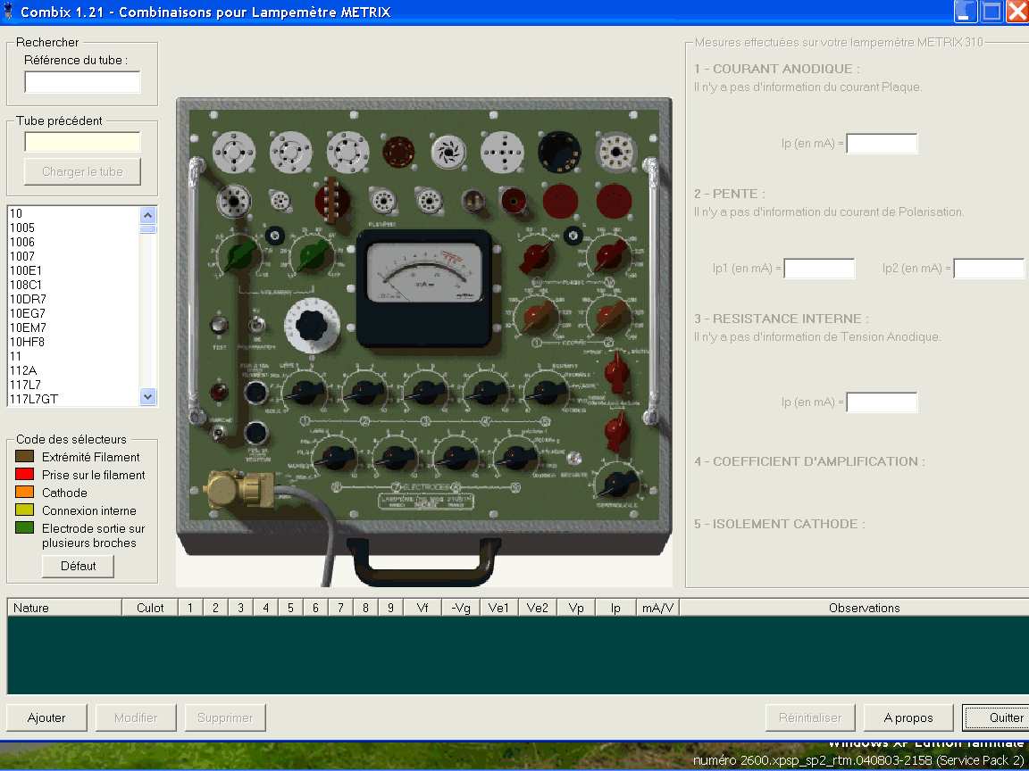

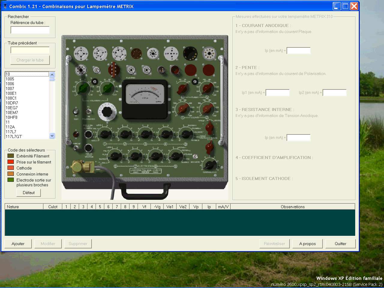

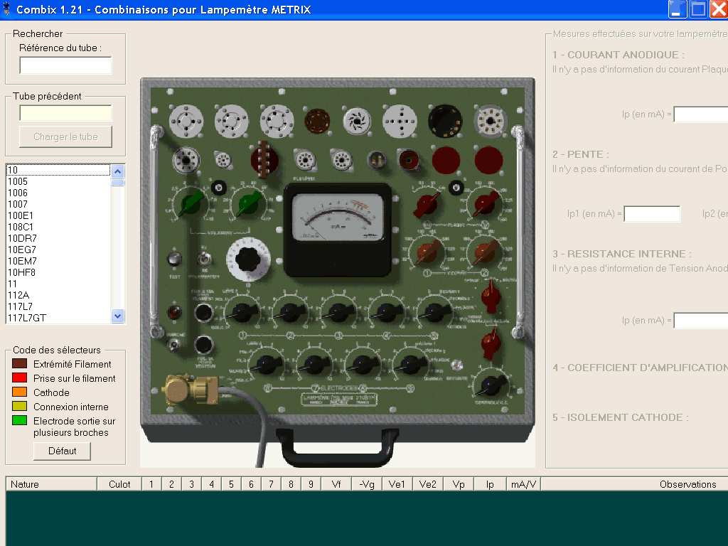

    Bravo pour le logiciel. Malgré ses erreurs de jeunesse, il rendra beaucoup de services à pas mal de personnes et je pense que des utilisateurs de ce forum, calés en programmation, se feront un plaisir de le faire évoluer.
    Pour ma part, le problème le plus génant que je rencontre est que je ne peux pas visualiser la totalité de l'écran (il manque un morceau de la partie droite) et ce quelle que soit le réglage dudit écran.[:Hi:]
    Bernard
Sujet : Combix - Logiciel de combinaisons pour Metrix 310 Nouveau De jackoe  Le 05-04-2008 à 12:55 sta
    Ben moi j'avais tout l'écran avant que le programme ne se plante ... xp pro sp2
Sujet : Combix - Logiciel de combinaisons pour Metrix 310 Nouveau De jackoe  Le 05-04-2008 à 12:57 sta
    Il est sûr que l'installation de VB sur la machine doit arranger bien des choses ...
Sujet : Combix - Logiciel de combinaisons pour Metrix 310 Nouveau De Patoche  Le 05-04-2008 à 15:48 sta
    Oh là là !
    Pas belle la copie d'écran de Combix Bernard.
    Effectivement il y a un gros problème. Le cadre de droite est trop à droite, les contrôles images pour la rotation des boutons sont complètement décalés, au départ j'ai pensé un problème entre les Twips et les Pixels, ça n'a pas l'air d'être ça.
    J'ai essayé de reproduire le défaut à la maison, il n'y a pas moyen, je n'y arrive pas, j'ai essayé toutes les résolutions possibles sur ma machine, petites Polices, grandes polices, très grandes polices, rien rien rien, je suis incapable de trouver une solution.
    Je vais essayer de faire une version différente qui ne gère pas les styles XP, il faut donc que je refasse aussi l'Ocx.
    Je pense que d'ici demain ce devrait être prêt.

Sujet : Combix - Logiciel de combinaisons pour Metrix 310 Nouveau De Patoche  Le 05-04-2008 à 21:36 sta

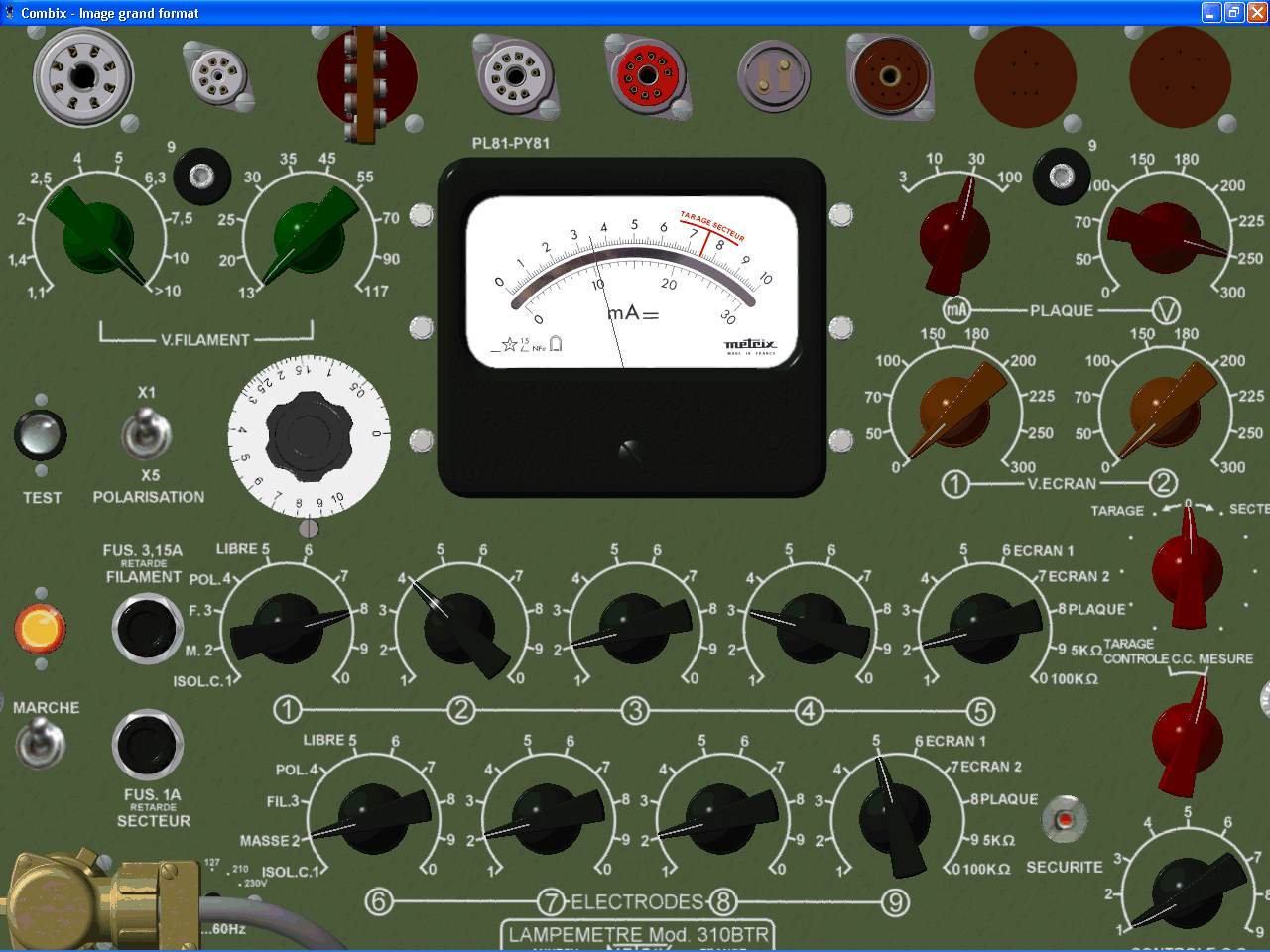

    Enfin je viens de trouver pourquoi sur votre ordinateur Bernard, Combix s'affiche très mal et les graphismes sont tous décalés comme vu sur votre copie d'écran.
    J'ai réussi à reproduire la même chose sur mon ordinateur. Maintenant il me faut trouver la solution pour que celà ne se produise pas.
    Cet effet est obtenu en agrandissant la taille de l'affichage par l'intermédiaire des propriétés d'affichage à 125% (paramètres Points par Pouce PPP) dans mon cas, et non uniquement la taille des polices. Je pense que vous le savez déjà, puisque cette opération a certainement été faites par vous-même puisque par défaut Windows configure l'affichage à la taille normale.
    De ce fait les images du contrôle PictureBox ne sont pas agrandies à la même taille que le contrôle lui-même, par contre la fenêtre est redimensionnée en conséquence et si sa taille dépasse celle du moniteur eh bien on ne voit pas tout, il faut alors passer dans une résolution supérieure. Pour ma part avec un facteur PPP de 125% il a fallut que je passe en résolution 1280 x 960 pour que Combix s'affiche en entier, par contre le problème des graphismes décalés subsiste. Donc il ne me reste plus qu'à trouver une solution pour un bon fonctionnement.
    De ce fait la dernière version (1.20) mise en ligne ne doit pas fonctionner mieux.
    Pour Yves, c'est d'accord, je vous envoie les sources de la première version, celle qui gère les styles XP (la plus agréable à l'oeil à mon goût), le temp de compacter le tout (1.5 Mo environ) et de trouver votre adresse mail.

    - l'ombre de la poignée de gauche n'est pas très sympa : il vaudrait mieux éclairer le 310 de face ...
    - avez-vous prévu des versions pour d'autres types de 310 ???
    En tout cas, chapeau, c'est vraiment balaise !!! 8oI

    J'ai réglé le problème d'affichage des graphisme de la page principale (voir la copie d'écran de Bernard) mais l'aiguille du galva à rétrécie, encore un truc à régler. Ces modifs ne sont pas encore compilées car non terminées.

Sujet : Combix - Logiciel de combinaisons pour Metrix 310 Nouveau De Bernard  Le 06-04-2008 à 08:24 sta
    L'installation de la seconde version bloque (Voir copie écran).
    J'ai beau répondre oui et redémarrer, rien n'y fait.
Sujet : Combix - Logiciel de combinaisons pour Metrix 310 Nouveau De radiomaritime  Le 06-04-2008 à 08:45 cms
exactement les mêmes symptomes chez moi ...
XP pro Ver. 2002 SP2
Jean Luc
Sujet : Combix - Logiciel de combinaisons pour Metrix 310 Nouveau De Patoche  Le 06-04-2008 à 11:19 sta
    Ah ! Encore une lubie de VB. :o(
    Les fichiers système sont exactement les mêmes que ceux de la version précédente. Le seul qui soit changé est le fichier du contrôle utilisateur ControleXP.ocx qui est supprimé et remplacé par le fichier UpDownDEC.ocx (un controle UpDown pour les valeurs décimales).
    Ce contrôle est une version allégée du précédent, sans la gestion des styles XP, sans les cases à cocher, boutons d'options, boîte de messages, frames ou cadres et fonds de page.
    Je vais regarder de nouveau.
    Patoche.

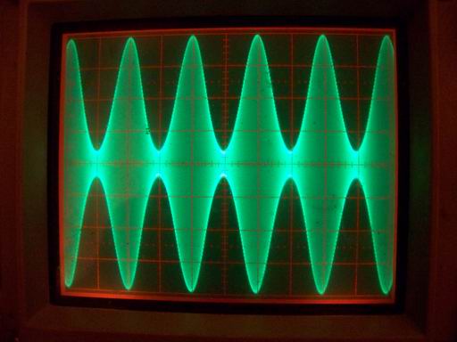

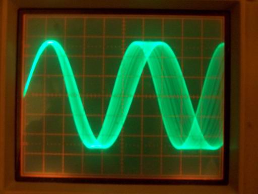

Sujet : Combix - Logiciel de combinaisons pour Metrix 310 Nouveau De Pierrot du 82  Le 07-04-2008 à 00:01 cms
Mais on ne module pas les génés HF à plus de 30%, ça suffit pour aligner les récepteurs radio.
Ci-contre, une modulation AM à 75% environ (x=0,5ms/c y=0,5V/carreau) sur un géné HF synthétisé ADRET 6300 : 1MHz modulé par du 1000Hz
En dessous, une modulation FM d'un signal 1MHz (x=0.2µS/c y=0.5V/c)

    J'ai regardé les versions des fichiers, les fichiers présents d'origine dans le pack XP SP2 sont bien les mêmes, date et version. VB n'a rien modifié, il a juste rajouté les fichiers qui n'étaient pas inclus dans XP SP2 lors de son installation.
    J'ai donc opté pour une autre solution, puisque l'installation de la toute première version avec l'installeur Setup2Go s'était bien passée pour Bernard (c'est le programme qui ne voulait pas fonctionner), j'ai refait le pack avec cet installeur.
    Sur la page de Combix vous aurez uniquement Combix avec l'installeur de Setup2Go de disponible.
    Page de Combix
    Combix avec installeur de VB
    Combix avec l'installeur Setup2Go

Sujet : Combix - Logiciel de combinaisons pour Metrix 310 Nouveau De Jean Roland  Le 28-04-2008 à 16:41 sta
    Enfin, avec la version 1.21, le logiciel s’est laissé installé sur XP Pro SP2 à jour. Avant, aucune version ne s’installait. Très bien pour ce petit plus informatisé, bravo.
    Jean Roland
Sujet : Combix - Logiciel de combinaisons pour Metrix 310 Nouveau De Bernard  Le 28-04-2008 à 17:14 sta
    La derniere version (Setup2Go) s'installe trés bien mais j'ai toujours le pb d'affichage. Il manque une partie à droite et ce quelles que soient les options d'affichage.
Sujet : Combix - Logiciel de combinaisons pour Metrix 310 Nouveau De Patoche  Le 28-04-2008 à 18:50 sta
    Pourrais-je voir une copie d'écran (tout l'écran) pour voir ce qui ne s'affiche pas.
    J'attire votre attention cependant au sujet de la taille de l'affichage, lorsque j'ai fait les essais sous différentes résolutions, avec une taille d'affichage de 96 ppp (qui est la taille normale par défaut) Combix s'affiche en entier pour une résolution de 1024 x 768, par contre toujours en 1024 x 768 et une taille d'affichage de 120 ppp voir plus ou personnalisé, Combix ne s'affiche pas en entier car l'affichage est agrandit (comme avec une loupe) et que tous les contrôles textes ou images qui compose Combix sont redimensionnés également.
    Au départ, avec la première version les images n'étaient pas agrandies (votre copie d'écran du 05-04-2008 Bernard) par contre tous les autres contrôles l'étaient et ça évidement c'est normal puisque avec une taille d'affichage différente de 96 ppp on a demandé à Windows de modifier "l'échelle". Dans la dernière version je me suis appliqué à ce que la taille des contrôles d'images soient également modifiés.
    Ce qui veut dire que dans ces cas là il faut alors passer à une résolution supérieure soit 1280 x 960 pour 120 ppp afin de voir la totalité de Combix s'afficher à l'écran.
    Pour exemple, voici quelques copies d'écrans prise sur mon ordinateur :
    Résolution de 1024 x 768 et taille d'affichage de 120 ppp.
Sujet : Combix - Logiciel de combinaisons pour Metrix 310 Nouveau De Patoche  Le 28-04-2008 à 18:51 sta
    Une autre...
    Résolution de 1152 x 864 et taille d'affichage de 120 ppp.
Sujet : Combix - Logiciel de combinaisons pour Metrix 310 Nouveau De Patoche  Le 28-04-2008 à 18:52 sta
    Et la dernière...
    Résolution de 1280 x 960 et taille d'affichage de 120 ppp.

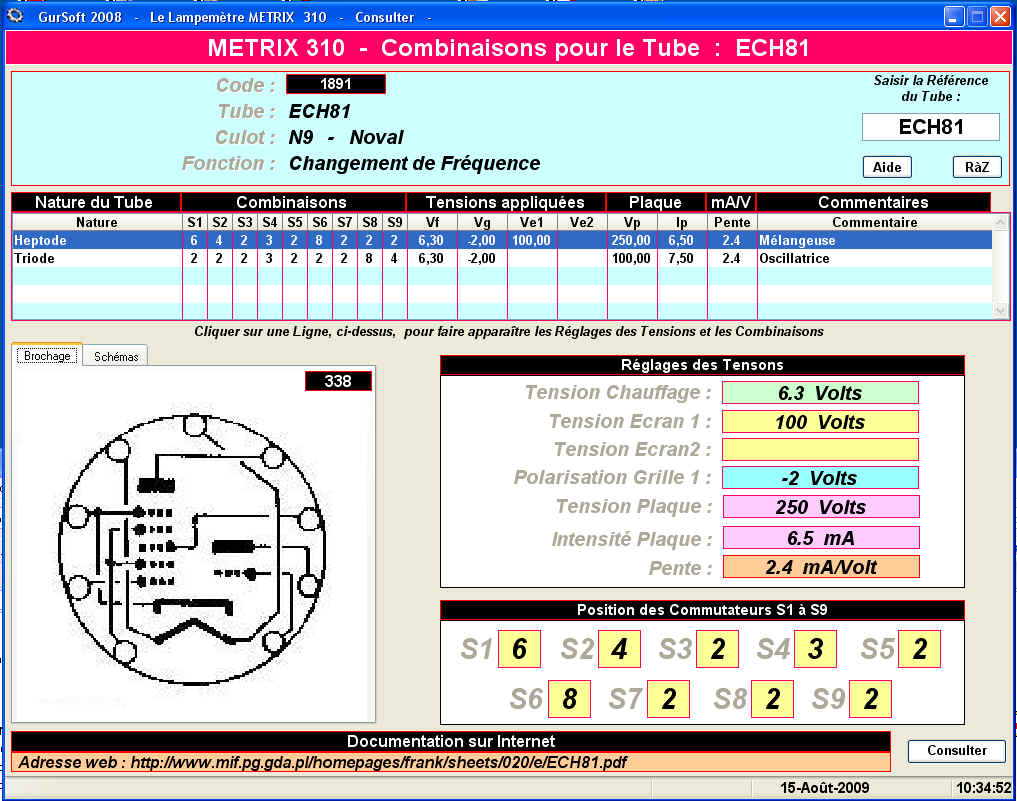

Sujet : Combix - Logiciel de combinaisons pour Metrix 310 Nouveau De TSF-59  Le 15-08-2009 à 10:47 sta
    Bonjour Patoche
    Chez moi Combix a toujours bien fonctionné.
    J'ai même percé le mystère de la rotation des boutons
    et j'ai réussi à reproduire le mouvement de rotation
    avec WinDev 10, langage de programmation que j'affectionne
    particulièrement.
    Nous avons déjà échangé des mp à ce sujet.
    J'ai commencé à développer une application METRIX 310
    sous WinDev. En plus des combinaisons, je peux visualiser le brochage,
    un schéma d'application.
    Un lien direct sur le site de Frank lorsqu'on clique sur le bouton idoine ......... OK Patrick ???
    TSF-59 = F6GUR cw4ever
Sujet : Combix - Logiciel de combinaisons pour Metrix 310 Nouveau De TSF-59  Le 15-08-2009 à 10:48 sta

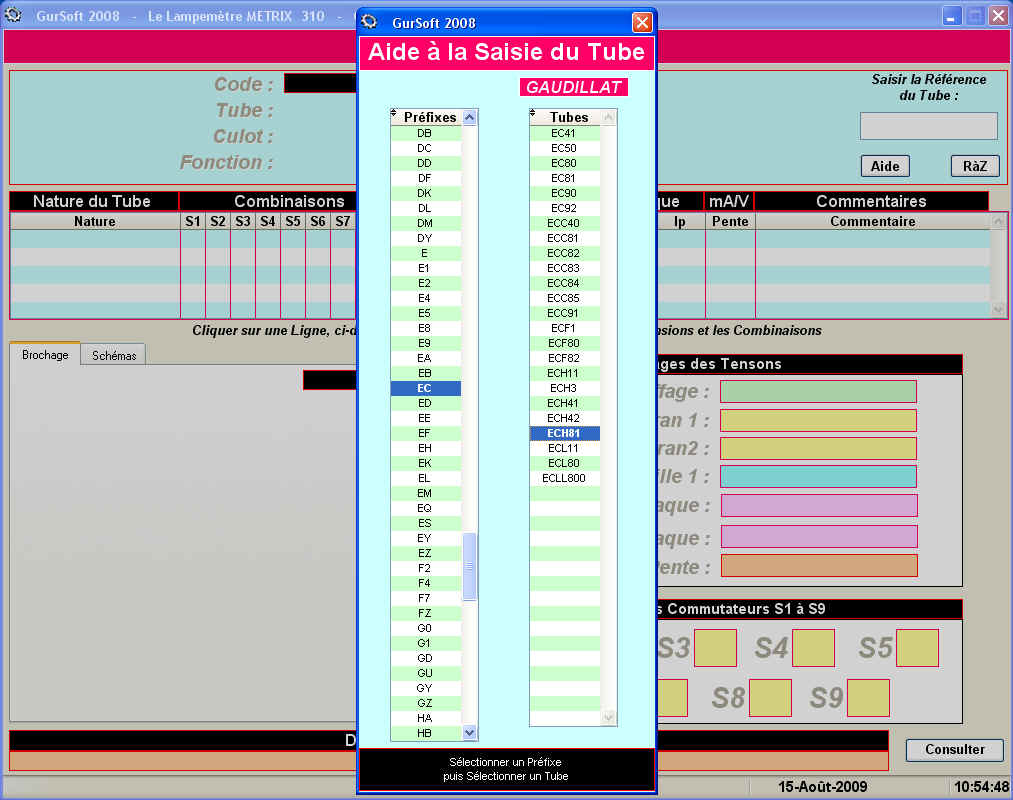

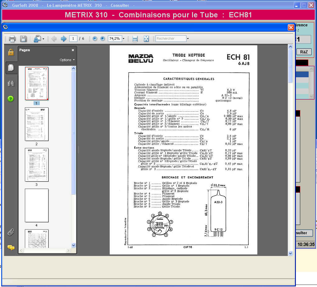

    suite
Sujet : Combix - Logiciel de combinaisons pour Metrix 310 Nouveau De TSF-59  Le 15-08-2009 à 10:52 sta
    Suite
    Combinaisons pour la partie triode du Tube ECH 81
    avec schéma d'application du tub
Sujet : Combix - Logiciel de combinaisons pour Metrix 310 Nouveau De TSF-59  Le 15-08-2009 à 10:55 sta
    Suite :
    Aide à la saisie du Tube

    Un petit aperçu de l'image du 310 en grand format (si c'est possible de faire de même avec Combix)

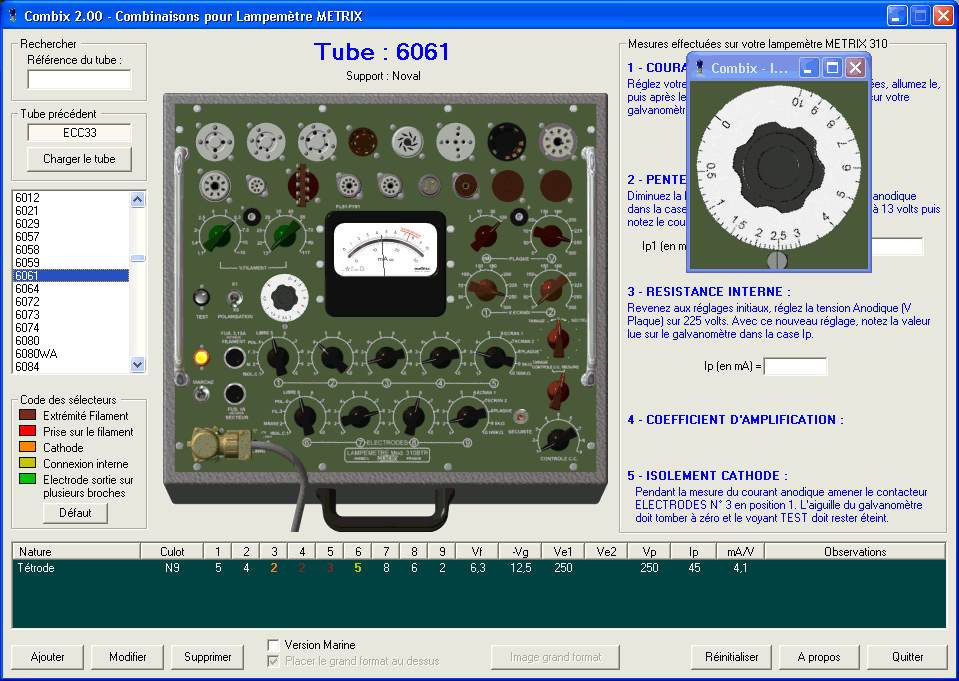

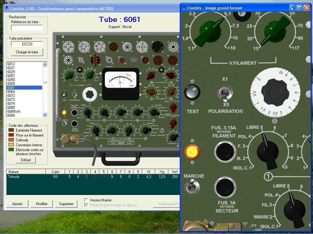

Sujet : Combix Nouveau De Patoche  Le 24-06-2010 à 23:11 sta

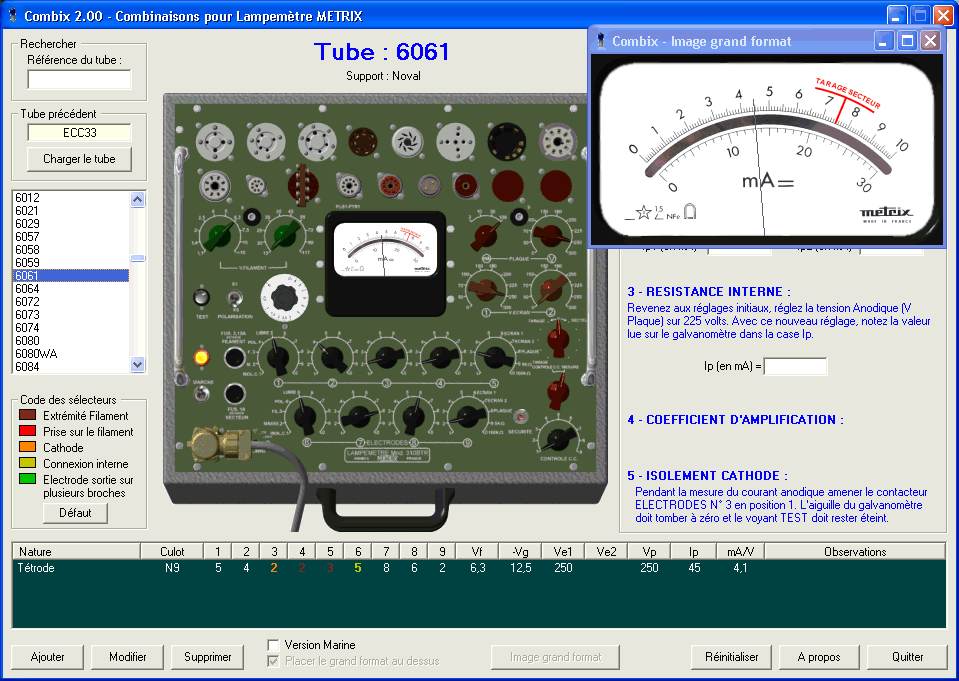

    La nouvelle mouture de Combix est prête. Vous pouvez la télécharger à l'endroit habituel,
    Lien vers la page de Combix
    J'ai tenu compte de vos remarques et j'ai donc supprimé les ombres sur les graphismes du Metrix 310.
    Les deux petites fenêtres annexes du galvanomètre et du bouton de polarisation ont été supprimées et remplacées par une fenêtre représentant le Metrix 310 en haute définition, redimensionnable et déplaçable à volonté, avec possibilité de toujours la garder au premier plan. Cette fenêtre possède les même boutons interactifs que l'image du Metrix de la page principale.
    Un petit plus, on peut choisir un Metrix Bleu ou Kaki.
    Tout les graphismes ne sont plus intégrés dans le programme, mais dans des dossiers séparés du dossier d'installation.
    Sur les images jointes,
    Combix grand format avec uniquement la vue sur les interrupteurs sur écran 1024 x 768
    Galvanomètre seul en 1024 x 768
    Patoche.
Sujet : Combix Nouveau De Patoche  Le 24-06-2010 à 23:14 sta
    Deux images supplémentaires,
    Plein écran en 1280 x 960 et Potentiomètre de polarisation seul en 1024 x 768
    Patoche.

Sujet : Combix Nouveau De georgesgiralt  Le 15-04-2012 à 16:20 sta
    Je viens de télécharger la dernière version de Combix, et ai lancée la chose sur ma machine virtuelle en Windows XP.
    S'affiche une fenêtre avec un rond rouge avec un X dedans et un bouton OK. Pas de texte.
    Ma machine virtuelle dispose d'une résolution de 1280x678.
    Auriez vous une idée de ce qui ne vas pas ?
    D'avance merci.
Sujet : Combix Nouveau De georgesgiralt  Le 15-04-2012 à 16:35 sta
    Bon, je me réponds à moi même.
    En passant la machine virtuelle en plein écran, j'obtiens 1280x800 et, ôh miracle Combix marche !
    Désolé.
