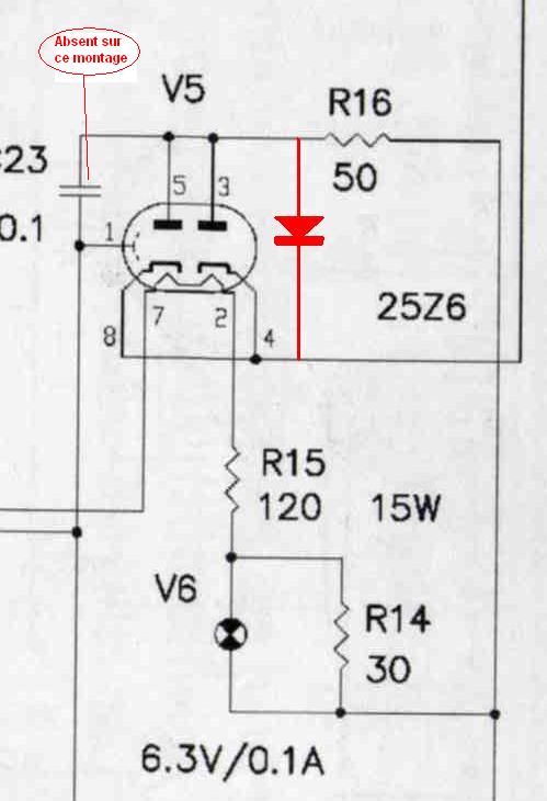

Toujours, sur ce vieux poste, après quelques changement de condos, passage aux essais.
Les tubes chauffent mais pas de HT à la sortie de la 25Z6. D'après ce que j'ai pu lire ce tube possède une protection à l'intérieur que l'on ne peut pas réparer.
En revanche le chauffage fonctionne. Mon idée serait donc de la laisser en place car elle est en série avec les autres lampes (donc nécessaire). Deuxième idée ajouter une diode sèche entre la broche 3 et 4...
Selon vous, cela peut-il coller?
Merci !

Sujet : 25Z6 Nouveau | De Jacques (webmestre) Le 30-03-2008 à 16:46 sta |
La diode peut fonctionner, a défaut d'une 25Z6 dans l'immédiat.
Sujet : 25Z6 Nouveau | De Pierrot du 82 Le 30-03-2008 à 16:59 cms |
Ce sont les languettes métalliques de connexion aux cathodes qui font fusible...
Beaucoup de redresseuses en sont équipées (EZ80, 6X4.)
C'est comme les allumettes, ça ne marche qu'une seule fois !
