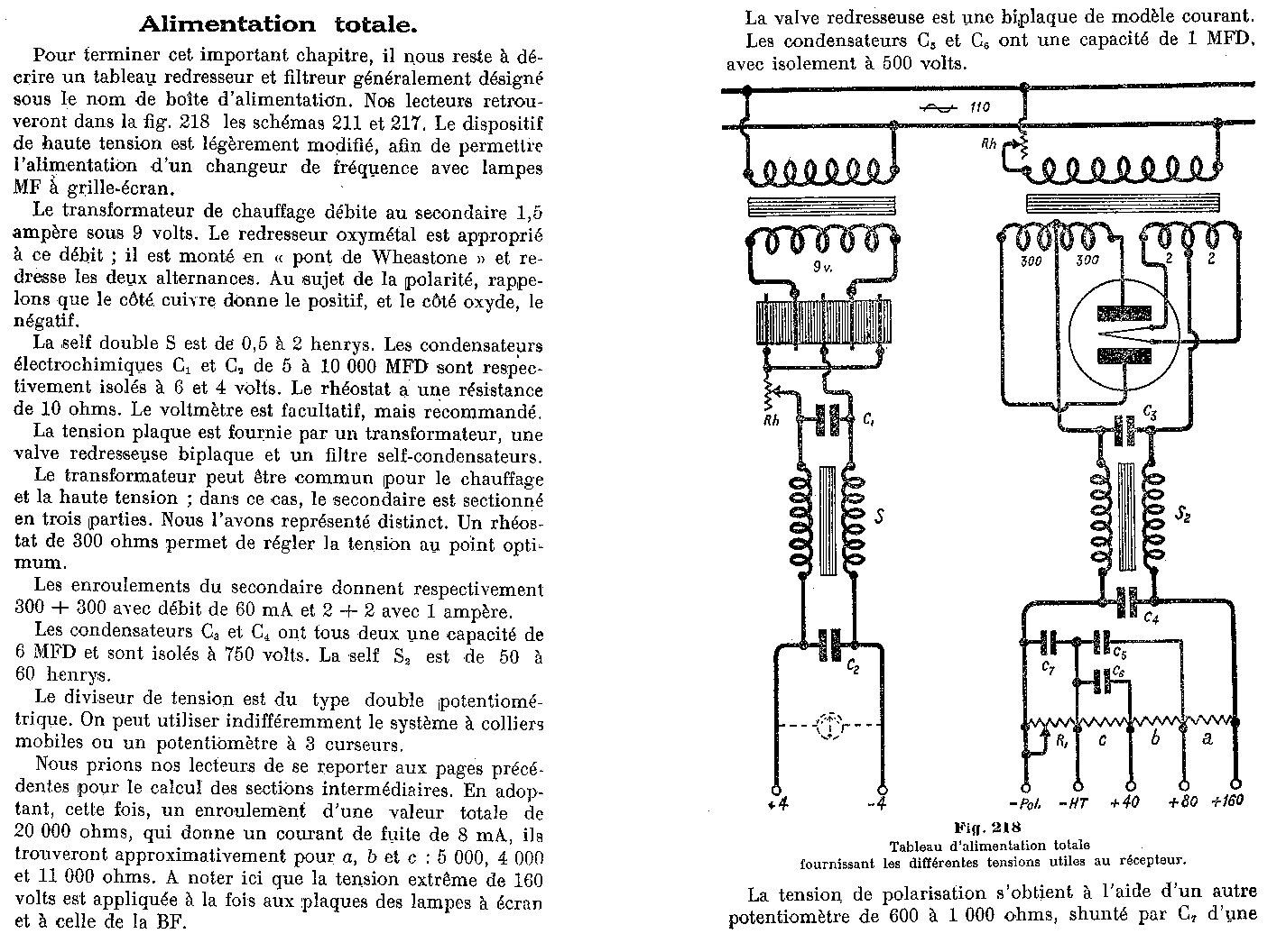

Sujet : alimentation pour TSF Nouveau | De JCN Le 30-03-2008 à 12:26 sta |
Pour rester dans l'authentique, il y a ceci :
Reste le redresseur oxymétal à trouver ! Sinon, une valve. Il lui faudra un enroulement de chauffage.
La solution des piles plates est pas-mal non-plus !
JC
