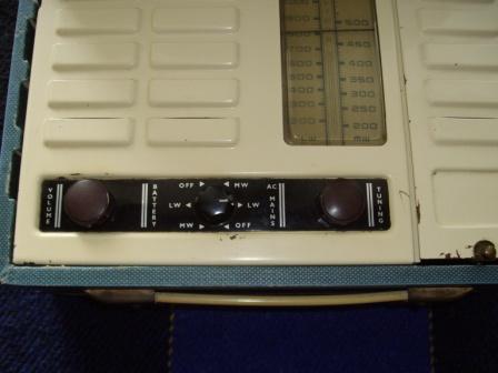

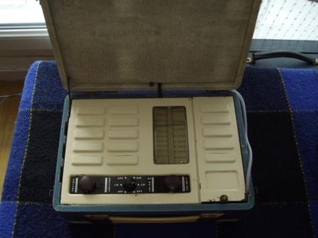

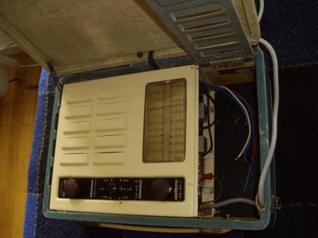

    j ai eu la chance de trouver une radio VIDOR 396 !!!!!!!:-D
    maintenant j ai un leger soucis dessus , celle ci capte en MW et en LW mais le son gresille et n est pas tres precis au niveau de la station capte .....!!!!!!!!
    je peux faire quoi dans cette situation ( je n ai rien pour l allignement ) !!!!!!
    je vous passe trois photos[:??:][:Hi:]

Ce n'est probablement pas un problème d'alignement, mais des condensateurs à remplacer : chimiques et papier...

Après recherche, c'est un poste anglais à lampes piles/secteur de 1949 en attaché-case...
Heureusement, vous avez la notice de service.
Vérifier les condos...
