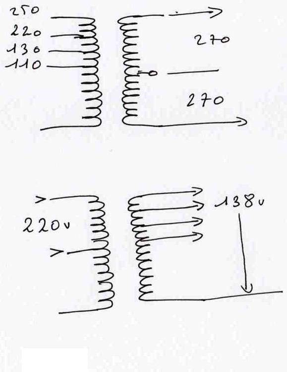

Pour alimenter un tous-courants en 110 j'avais pensé pouvoir utiliser un transfo d'épave qui fournit deux fois 270v.
Je pensais mettre ce transfo dans la caisse du poste à demeure où il pourrait avoir deux fonctions: 1°, abaisser la tension et 2°, servir de transfo d'isolement pour la sécurité.
Peut-on retourner un transfo de façon à utiliser le primaire en secondaire et inversement?
Si je considère le rapport de transformation en 220 pour 2*270 cela donne 3,18 donc en inversant et alimentant en 220 entre un coté et le point zéro cela pourrait donner 138volts à la sortie 220. Cela peut-il fonctionner?
D'autre part, le courant débité serait-il suffisant?

Sauf que le secteur dépasse allègrement le 220, que 138 volts pour un tous courants ça aurait déjà fait beaucoup, et que là pour sûr le poste à plus ou moins long terme il va pas aimer, mais alors pas du tout....
Pour le courant débité, c'est à peine plus de 120mA dans majeure partie des cas. C'est pas là que se situera le plus gros du problème.
Sujet : Tranformateur. Nouveau | De masterorion Le 21-03-2008 à 22:40 sta |
sur un secteur délivrant une tension proche de 240 volts, ce transfo sortirait qqch comme 154 volts, soit 40% de trop...

Oui Nico, c'est élevé mais en attaquant le poste avec une résistance chutrice je devrais pouvoir descendre à 120v. C'est vrai que le secteur affiche plutôt 230v.

Sinon nos transfos sont réversibles mais d'un rendement moins bon quand on les utilise à l'envers ...

Certes tu peux tjs mettre une résistance chutrice, mais ça fait des mA bouffés pour rien, juste au titre des calories dissipées, ce qui est dommage.
J'aurais été tenté de faire autrement : oublier le point milieu et injecter le secteur sur tout l'enroulement. Au secondaire il te restera une tension qui devrait être suffisante pour faire marcher un tous courants : environ 93 volts. ( j'ai un bf151u branché sur bouchon dévolteur qui marche très bien sous à peine 100 volts)
Sujet : Tranformateur. Nouveau | De masterorion Le 21-03-2008 à 23:54 sta |
J'avais pas ton schéma; à ta place je rentrerais le secteur sur un des enroulements sortie et je regarderais ce que j'ai sur la prise que tu as marqué 110.

Il est possible d'utiliser le primaire d'un transfo comme auto-transformateur. Avec les différentes prises on doit pouvoir trouver la tension qui convient.

Effectivement, je viens de faire un essai: en mettant la barrette fusible sur 220 j'obtiens 112v sur la broche 110v. J'ai basculé un poste en 110 et l'ai alimenté avec le 112v fourni, ça fonctionne très bien. Seul souci, il n'y a plus d'isolement... Mais bon, c'est une solution.

J'avais pensé te signaler cette fonctionnalité d'utiliser le primaire en auto-transfo, mais ça ne cadrait pas avec "ton besoin d'isolement"
