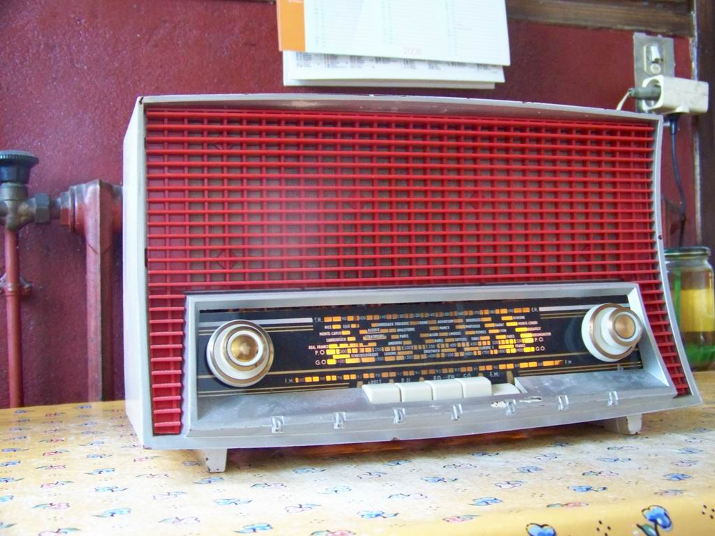

J'ai enfin terminé la réparation de ce petit Radiola RA369A qui était arrivé il y a quelques temps déjà...
Ce petit poste de 360 x 210 x 180 mm et qui date de 1959 dispose de 3 gammes dont la FM de 87,5 à 100 MHz.
Quand je l'ai acheté, bien que déclaré fonctionnel et marchant en FM, silence absolu sur les GO et les PO !
La panne était due à la coupure du secondaire du 2ème transfo MF-AM, côté détection, panne plutôt rare...
Transfo MF subminiature et plutôt délicat à réparer...
Je m'en suis tiré grâce à l'ami Phil (du 83) qui m'a très gentiment envoyé un transfo MF de Philips B2F72A.
Ce transfo prévu pour circuit imprimé, m'a causé quelques soucis d'adaptation pour le fixer sur le châssis du RA369A, mais quelques coups de lime plus tard, le poste chantait aussi fort que le jour de sa naissance il y a 49 ans !
J'ai aussi remplacé le fameux condo de liaison sur l'ampli BF, un 25nF papier, qui m'envoyait près de 15 volts sur la grille 1 de la finale BF UCL82.
Changé aussi le fusible 500mAT (temporisé) et les 2 ampoules de cadran (12V 100mA à vis) et je précise que les chimiques de filtrage sont d'origine !
Je remercie aussi Bernard-GRZ qui m'a fourni la doc. technique complète et l'ami Nico qui m'a poussé à acheter ce petit poste sympa, ainsi que tous les amis qui fréquentent ce forum et son webmestre Jacques.

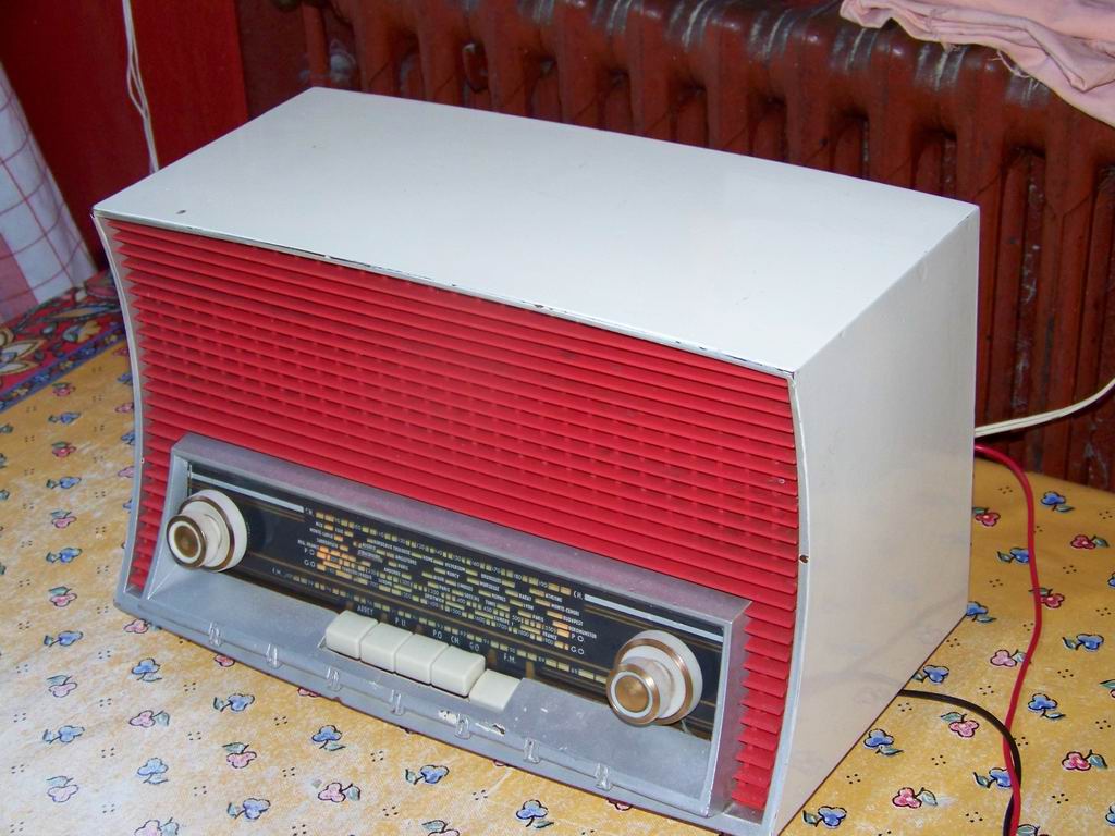

|  | Une autre vue de l'enfant...

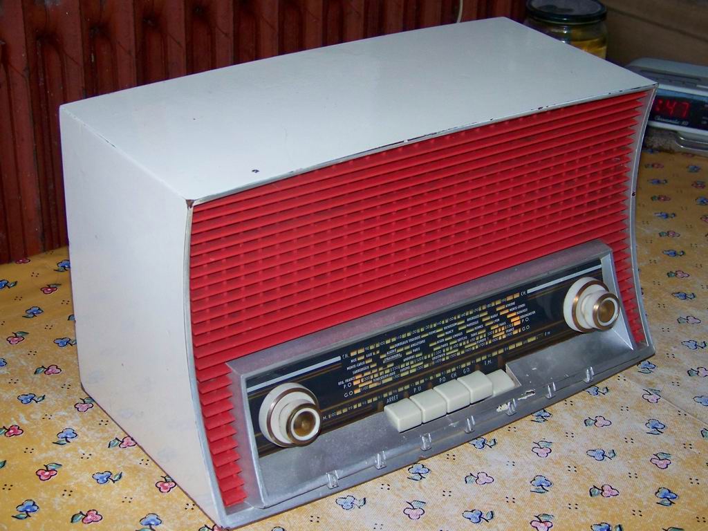

Sujet : Radiola RA369A Nouveau | De masterorion Le 20-03-2008 à 17:24 cms |
Sujet : Radiola RA369A Nouveau | De masterorion Le 21-03-2008 à 01:51 sta |
Cette photo là elle était pas mal non plus...

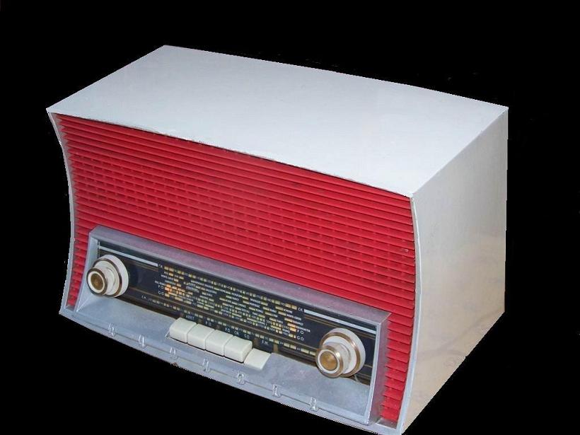

Sujet : Radiola RA369A Nouveau | De masterorion Le 21-03-2008 à 02:26 sta |
Ou vu comme ça... si ça passe
