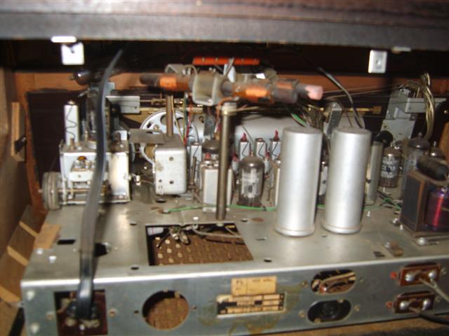

Une photo de l'intérieur de ce poste me semble indiquée.

Sujet : vieux poste Nouveau | De Pierrot du 82 Le 20-03-2008 à 16:12 cms |
Mais c'est un beau Philips, et personne ne le disait !
C'est vraimrnt un forum de spécialistes, ici...

Sujet : vieux poste Nouveau | De masterorion Le 20-03-2008 à 17:35 cms |
|  | Déjà partir à la chasse aux faux contacts ...
Sujet : vieux poste Nouveau | De Yves Le 20-03-2008 à 18:05 cms |
AAAAAAAAh,ça! d'accord avec toi.... et virer les condos "goudron"....

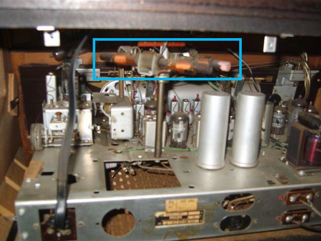

" ca ressemble a quoi un cadre ferrique "
Il est là, une antenne extérieure est donc inutile.
On a l'impression que le poste a été partiellement démonté, curieux ces places vides sur le châssis.
JC
Sujet : vieux poste Nouveau | De Yves Le 20-03-2008 à 18:20 cms |
Il est ou le transfo d'alimentation?????
Yves

Comme le dit Yves, le transfo d'alim est invisible, il y a bien son emplacement mais il s'est envolé...( Le transfo, pas Yves )

Sujet : vieux poste Nouveau | De Yves Le 20-03-2008 à 19:29 cms |

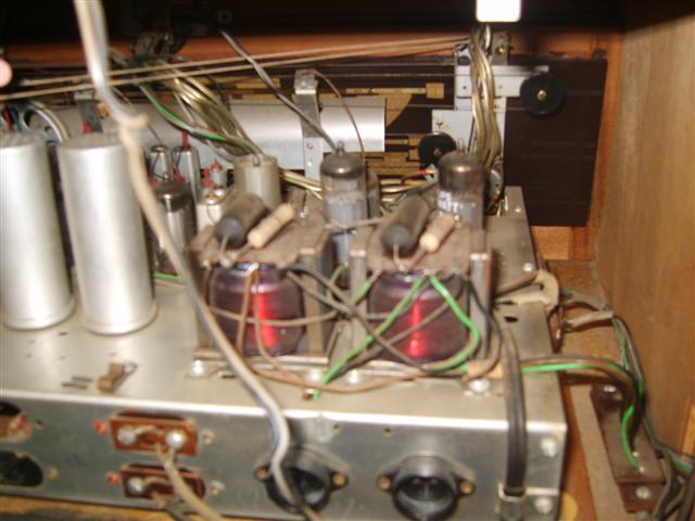

Sujet : vieux poste Nouveau | De gabriel gerlier Le 20-03-2008 à 20:05 sta |
et comment Imrahill peut-il capter "légèrement" s'il n'y a pas de ytansfo d'alim ?
Sujet : vieux poste Nouveau | De Pierrot du 82 Le 20-03-2008 à 20:06 cms |
Et pourtant le poste marche... un peu.
Le transfo est peut-être caché sous le chassis.
Sujet : vieux poste Nouveau | De Yves Le 20-03-2008 à 20:07 cms |
Comprend pas non plus, car ce n'est visiblement pas un tous courants avec un chassis pareil!!!!
Yves
Sujet : vieux poste Nouveau | De Pierre Le 20-03-2008 à 20:15 cms |
Le cordon d'alim est sur la droite, le TA doit être sous le châssis vers les TS de sorties, sinon j'vois pas !
Sujet : vieux poste Nouveau | De Roland B Le 20-03-2008 à 20:34 sta |
Comme il s'agit d'un meuble le transfo a dû etre déplacé dans la partie gauche pour alléger le chassis.On dirait qu'il y a un tourne-disque :le son est il aussi faible en PU?

Ce poste doit très bien fonctionner sur le cadre ferrite donc sans antenne sauf en OC.

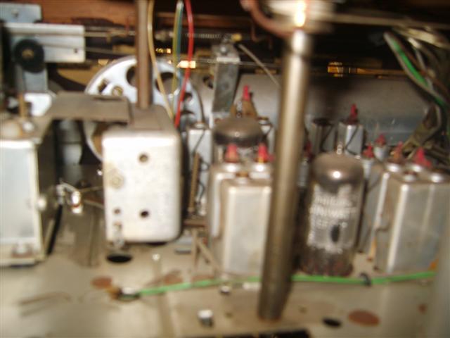

Lapanne est obligatoiremnt en HF ou FI . Regarder le clavier de près également

Sujet : vieux poste Nouveau | De Roland B Le 21-03-2008 à 18:04 sta |
Haute Fréquence et Fréquence Intermédiaire (du côté des lampes EFxx et ECHxx)
