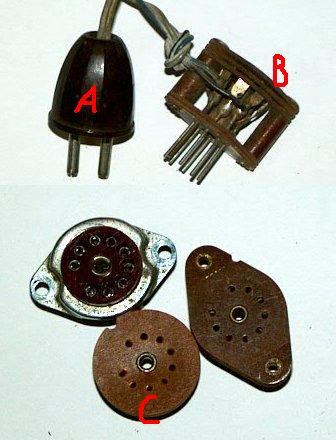

Ce serait la première moitié de ce qu'il me faut pour fabriquer une douille voleuse en noval. En couplant à ce bouchon à un support de lampe, ça ferait une bonne douille piqueuse. Arrive t'on à souder les 9 broches sans risquer de détériorer le bouchon ?
Bernard-M, avez vous une photo de vos supports s'il vous plait ? ça m'aiderait à déterminer ce qui sera le plus pratique pour fabriquer cette douille.

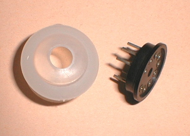

Sujet : Sa douille Nouveau | De Bernard Le 17-03-2008 à 06:43 sta |
Comme promis, je suis de retour de WE.
Une photo des supports novals disponibles ainsi que la prise voleuse en support miniature.

J'ai tout de suite remarqué sur la douille piqueuse miniature la fiche à trois broches mâle qui va m'être indispensable pour le respect de l'origine. Elle équipait bien un cadre célard puisque moi sur le cadre j'ai sa prise femelle.
De même, le support du bas a retenu mon attention. De quel genre de broches est'il équipé, en dessous ?

Oulah, c'est pas très clair ce que je dis. Avec un dessin ça va aller mieux.
J'ai tout de suite remarqué sur la douille piqueuse miniature B la fiche à trois broches mâle A qui va m'être indispensable pour le respect de l'origine. Elle équipait bien un cadre célard puisque moi sur le cadre j'ai sa prise femelle.
De même, le support C du bas a retenu mon attention. De quel genre de broches est'il équipé, en dessous ?
Sujet : Sa douille Nouveau | De Bernard Le 17-03-2008 à 14:20 sta |
Re.
La prise n'est pas à trois broches mâles mais deux mâles et une femelle.
Le support est équipé de broches à souder dont deux sont cassées (la 2 et la 8) mais cela n'est pas grave car elles ne seront pas utilisées dans l'application envisagée (Seules seront utilisées les broches 4 et 5 pour le chauffage et la 9 pour la HT dans le cas d'une finale BF genre EL84). Je vous conseillerais quand même de prendre le support avec la ceinture métallique qui est plus costaud et qui a toutes ses broches intactes.
Si intéressé, donnez votre adresse par MP.

Effectivement, la prise a deux mâles et une femelle. J'aurais du écrire la prise mâle à 3 broche, c'eût été moins confus. Méa culpa
Je suis prêt à suivre le bon conseil et utiliser le support métal, effectivement plus costaud.

Il n'y a pas de problème pour souder les fils avec un fer de 40w. Les broches sont creuses. Ces bouchons étaient vendus pour ce genre d'utilisation.

Dans ce cas c'est parfait : avec ce bouchon et les autres pièces de Bernard M, il y aura tout ce qu'il faut pour réaliser cette douille qui me manque tant.

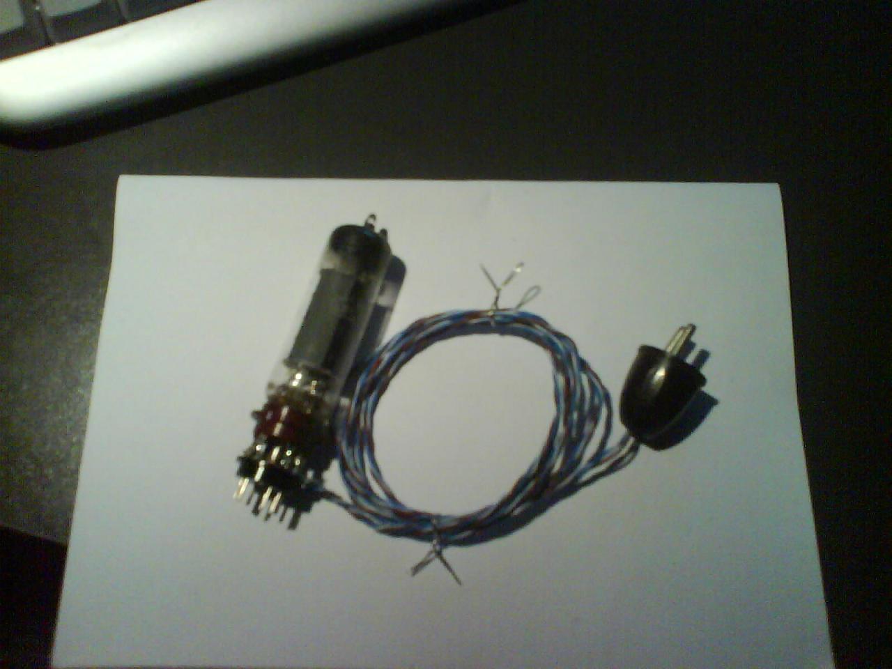

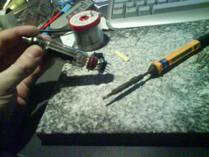

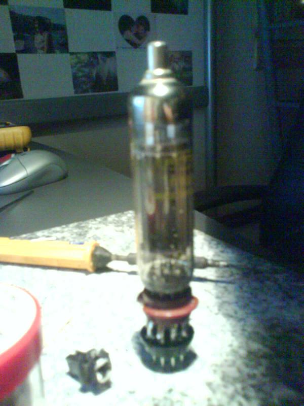

Sujet : Sa douille Nouveau | De masterorion Le 20-03-2008 à 21:55 sta |
La petite douille piqueuse est maintenant réalisée. Essais la semaine prochaine (le cadre célard est à la campagne et le poste à la ville).
Merci à tous pour votre concours, Bernard M et Bernard GRZ pour les fournitures, et toujours l' ami Pierrot pour les conseils avisés.
Sujet : Sa douille Nouveau | De masterorion Le 20-03-2008 à 22:10 sta |
enfin cablée, prête à prendre du service.

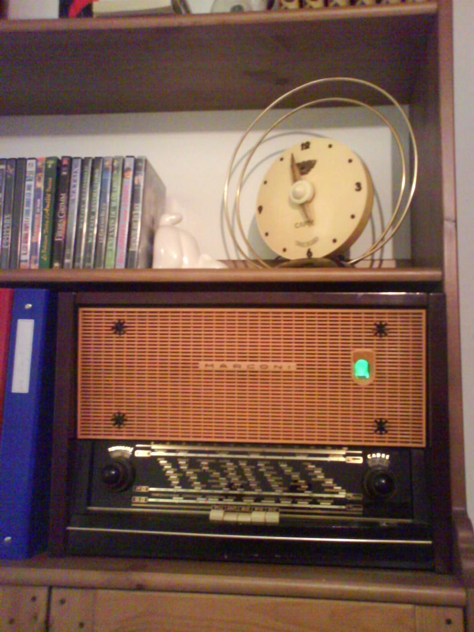

Sujet : Sa douille Nouveau | De masterorion Le 24-03-2008 à 20:13 sta |
Voilà, fin de l'histoire : La petite antenne et le poste sont maintenant réunis par un cordon ombilical.
Fonctionnement parfait.
ça fonctionne trop bien même, car accorder l'antenne pile poil sur la fréquence à écouter revient à faire passer une porteuse en boucle du poste à l'antenne. Sorte de larsen radio.
Faudra que je réfléchisses à éloigner antenne et récepteur.
