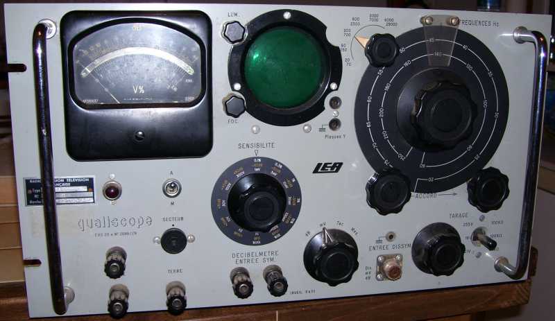

je suis à la recherche du schéma du Distorsiomètre automatique LEA EHD50; le mien est en panne.
Charly

J'ai remis en état un EHD 35 l'année dernière alors un bon conseil ,vous devez remplacer impérativement l'ensemble des petits chimiques rouge et vert sic/safco
car avec le temps tous fuyards ou coupés.
