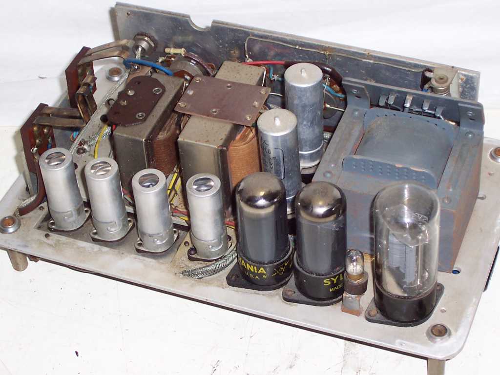

Un ami qui pense que je m'ennuie m'a apporté un projecteur 16 mm afin que je lui dispense quelques soins. Celà va me changer des postes.
Son ampli comporte les tubes suivants : 6AV6, 6AV6, 6AU6, 6BA6, 6V6, 6V6, 5Y3GB.
Après contrôle, seul le tube 6BA6 présente des signes de faiblesse.
Il fonctionne en 110 V avec une lampe de 350 W pour le projecteur. Heureusement j'avais conservé un auto-transfo de 630 VA, il va me servir pour les essais.
Je n'ai pas le haut-parleur dont j'ignore l'impédance, mais je pense qu'un HP de 4 Ohms doit pouvoir y être raccordé sans trop de problème.
Quelqu'un connait-il ce matériel car je n'ai pas de mode d'emploi?
| Sujet : Debrie MB15 Nouveau | De Dubreuil JC Le 29-12-2007 à 18:46 sta |

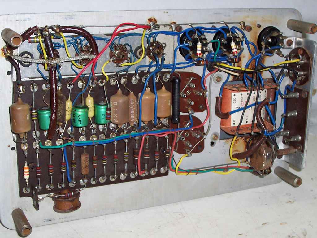

| Sujet : Debrie MB15 Nouveau | De Dubreuil JC Le 29-12-2007 à 18:48 sta |
Le dessous de l'ampli dont le cablage est bien ordonné.
Jean-Claude

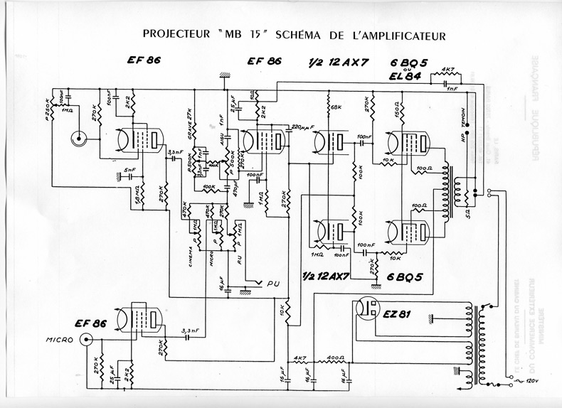

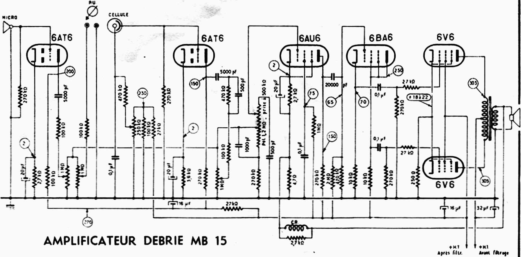

| Sujet : Debrie MB15 Nouveau | De JC Négret Le 29-12-2007 à 18:58 sta |
Vous avez le schéma ici.
JC
| Sujet : Debrie MB15 Nouveau | De Yves C Le 29-12-2007 à 19:41 cms |
Bonsoir Jean Claude, belle bête!! le transfo n'a pas l'air d'origine et en plus "l'autre" a du avoir eu des problèmes au vu de la photo (traces de brulé!!) En tout cas beau petit chassis et cablage aéré!!! Bonne restauration!!
Yves
| Sujet : Debrie MB15 Nouveau | De Dubreuil JC Le 29-12-2007 à 20:28 sta |
Merci Jean-Claude, avoir un schéma avec des tensions indiquées, c'est bien pratique quand ça ne fonctionne pas bien.
En effet le transfo a du être changé, avec une erreur de branchement pour le chauffage de la redresseuse 5Y3GB alimentée en 6,3V alors qu'il y avait une prise à 5 V.
Je vais apporter à cet ampli les mêmes soins que pour mes postes, et dans quelques semaines, j'aurai le plaisir, avec son propriétaire, de projeter quelques films sonores qu'un collectionneur de matériel cinématographique veut bien nous prêter.
Jean-Claude

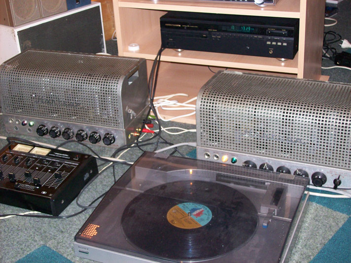

| Sujet : hortson S60... Nouveau | De Filoch... Le 29-12-2007 à 21:34 sta |

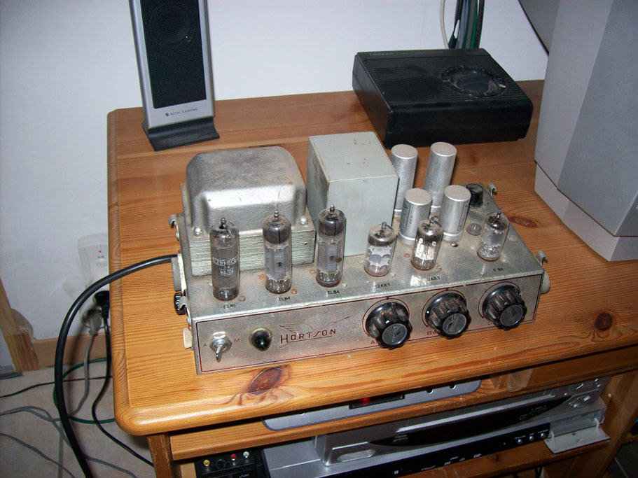

on reste dans le ciné!!ceux ci sont , modifier HI-FI pour l'écoute des vinyls c'est super! les CD aussi!
| Sujet : hortson S60... Nouveau | De Filoch... Le 29-12-2007 à 21:36 sta |
| Sujet : hortson S60... Nouveau | De Filoch... Le 29-12-2007 à 21:38 sta |
pour les connaisseur c'est un F6881,

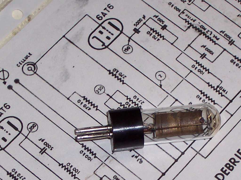

Pour le HP, je vais bien arriver à trouver dans mon stock un HP de 16 Ohms, voir mettre deux 8 Ohms en série. Pour des essais ça ira.
J'ai trouvé la cellule à gaz. Testées avec une résistance et un milli-ampèremètre en série, le courant varie quand je masque la lumière. Je pense qu'elle doit pouvoir assurer sa fonction. Ce type de tube doit être difficile à trouver.
La lampe est bonne. En effet 130 V 750 W c'est pas facile à trouver. Je vais la manier avec douceur.
Si vous pouvez avoir une copie de la notice, je suis preneur. Merci.
Jean-Claude

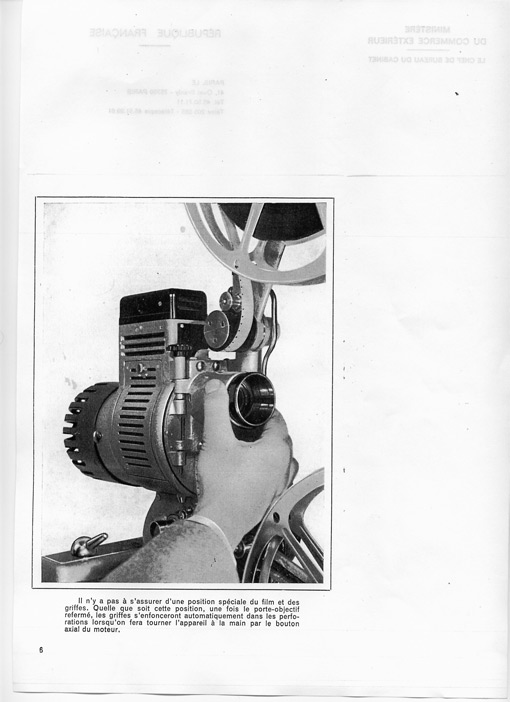

| Sujet : hortson F6881...et debrie Nouveau | De Filoch... Le 31-12-2007 à 23:23 sta |
Jean Claude, voir dans votre BAL pour la doc du "Debrie MB 15"
Filoch....![[:Hi:]](s12.gif)
| Sujet : hortson F6881...et debrie Nouveau | De Filoch... Le 31-12-2007 à 23:43 sta |
J'ai aussi ce schema "Debrie MB15".
Filoch...
| Sujet : hortson F6881...et debrie Nouveau | De Dubreuil JC Le 03-01-2008 à 16:58 sta |
Ce schéma doit être pour une version plus récente du MB15, équipé de tubes à culot octal. Il me donne cependant une information concernant la pris du HP.
D'après ce schéma l'alimentation de l'ampli n'est réalisée que si la prise du HP est en place. Sur mon appareil la prise a quatre broches dont deux sont dans le circuit qui alimente le primaire du transfo.
Jean-Claude
| Sujet : hortson F6881...et debrie Nouveau | De Dubreuil JC Le 05-01-2008 à 08:25 sta |
Un Grand merci à Filoch pour la doc. Elle me donne des informations précieuses pour la suite de travaux.

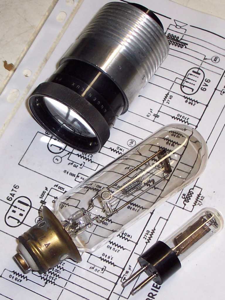

| Sujet : hortson F6881...et debrie Nouveau | De Dubreuil JC Le 11-01-2008 à 18:09 sta |
Le projecteur complet attend car les premiers essais, concluants pour la partie mécanique, m'ont permis de constater que la lampe en place n'est pas adaptée à ce projecteur.
En effet elle est trop courte et son filament est bien trop haut pour assurer un éclairement efficace du film.
Je suis donc à la recherche d'une lampe adaptée à ce projecteur Debrie MB15.
Jean-Claude

| Sujet : hortson F6881...et debrie Nouveau | De Gérard Tournier Le 12-01-2008 à 14:36 sta |
Voici la photo de la lampe .
gérard Tournier
| Sujet : hortson F6881...et debrie Nouveau | De Dubreuil JC Le 13-01-2008 à 07:51 sta |
C'est bien la lampe que je cherche en 500W ou 750W.
Jean-Claude

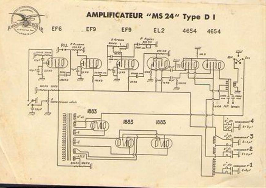

J'ai un ampli Debrie MS24 en panne
Il y a de nombreuses sorties non repérées
Un schéma de cet appareil existe -t' il ?
Alain

| Sujet : Debrie MS24 Nouveau | De Pierrot du 82 Le 27-11-2009 à 23:05 cms |
|  | Voici le schéma pour Alain C_ --------------------->
| Sujet : Debrie MS24 Nouveau | De Pierrot du 82 Le 27-11-2009 à 23:06 cms |
|  | et fin...
| Sujet : Debrie MS24 Nouveau | De alain_co Le 28-11-2009 à 08:34 sta |
Merci pour le contenu .....
Et la réactivité
A bientôt
Alain
