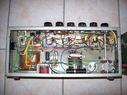

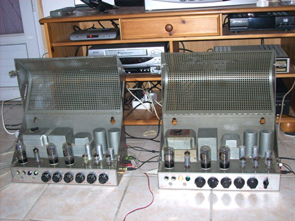

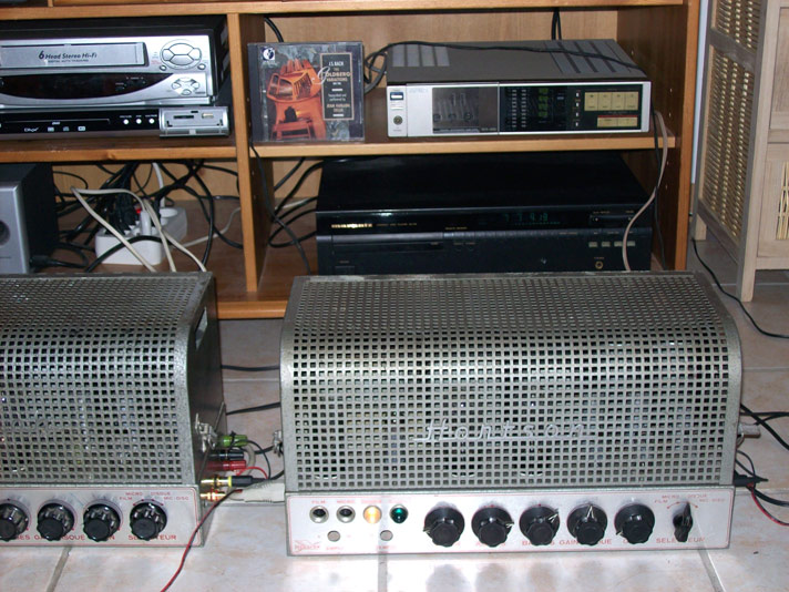

Pour revenir a des chose plus dans le cadre de ce forum,je vien de terminer ma "rehabilitation".....(Changer les condos..resi..suprimer les alim..de cellules de lecture optique de films...) des amplis "HORTSON" en materiel HI-FI, (je ne dirais pas très haute fidelité car les "Idiophil's"vont me coller au tourniquet!)cependant avec du materiel ultra pro! (Transfo de sortie,et d'alime..,self de filtrage,origine "MILERIOUX"la référence!)l'écoute est surprenante!

Superbe ces amplis !!!

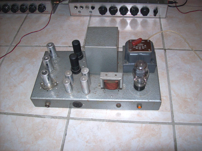

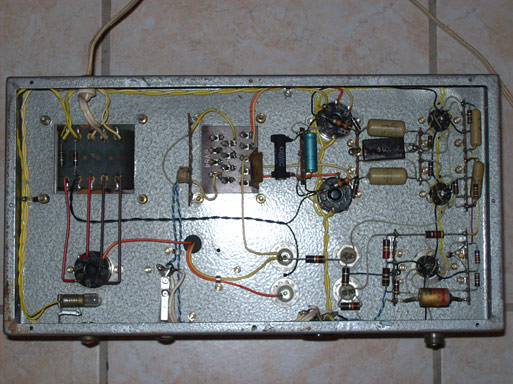

J'ai retrouver dans la maison de mes parents, ce petit ampli que j'avais fabriquer en 1963!c'était le bon temps du cablage fait avec soins!
P/P de 6V6 ,Transfo de sortie "Milerioux ultra-linéaire" 1/ECC82 ,2/ECC81 ,1/GZ32.

Joli le cablage! On voit le travail soigné et clair, les composants alignés au carré,que j'aimais moi aussi exécuter dans les années 50 ou 60.
