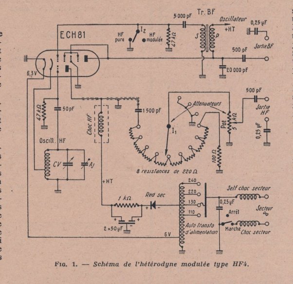

J'ai retrouvé dans le Haut-Parleur deux réalisations de l'hétérodyne HF4. Le schéma de Jacques Denys correspond à la plus récente. Le schéma joint correspond à une version antérieure d'environ un an avec seulement 8 résistances sur le commutateur et une disposition différente des éléments dans le coffret.
Roger Michel

Sujet : Perlor-radio Géné HF Nouveau | De Jacques (webmestre) Le 24-12-2007 à 17:59 sta |
Alors dans ce cas, ce n'est que mieux, car la première version en "tous courants" est une véritable hérésie.

Sujet : Perlor-radio Géné HF Nouveau | De Roger Michel Le 24-12-2007 à 18:27 sta |
Il est vrai que pour un appareil de mesure c'était pas trop malin!

Sujet : Perlor-radio Géné HF Nouveau | De Jacques (webmestre) Le 24-12-2007 à 18:55 sta |
Pas trop malin, je dirai même de l'inconscience, car en plus la coupure secteur est unipolaire, ce qui fait que les fils qui pendouillent (cable coax HF par exemple, comme c'est le cas dans tous les ateliers) sont au potentiel secteur au travers du transfo même à l'arrêt.
Il n'y avait pas de normes de sécurité électrique à cette époque ? (au fait, ça date de quand)

Sujet : Perlor-radio Géné HF Nouveau | De jean-luc beulaygue Le 24-12-2007 à 19:49 cms |
la NFC15-100 date des années 60 ( je crois ) mais n'a été réellement appliquée pour les installations industrielles, tertiaires et habitat que depuis mai 1991, 2 x axes principaux : la prise de terre et le ddr 0,030A. En 1972 on commence à parler d'habilitations électriques pour les pros.

Sujet : Perlor-radio Géné HF Nouveau | De Roger Michel Le 25-12-2007 à 00:41 sta |
Le premier HF4, si le schéma a été publié dès sa sortie, doit dater d'environ 1954 (Haut-Parleur n°974). Les pages que je possède ne sont pas datées.
