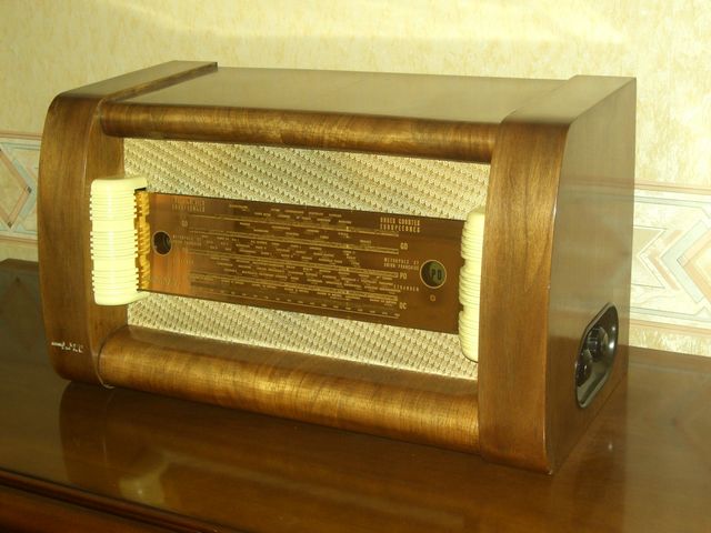

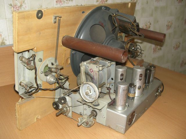

Je viens de restaurer un LMT 2154 qui présente une particularité qui m'étonne.
De chaque côté du haut-parleur on trouve un tube de carton bakélisé de diamètre 25 mm sur 160 mm de long.
Ces tubes débouchent sur la face avant, derrière la toile du h.p..
Quelle peut bien être leur utilité ? Correction acoustique ? Qu'ils soient en place ou pas ne change pas grand'chose à l'écoute qui est tout à fait correcte.
Qui aurait une idée ?

Votre truc me fait penser au système Bass Réflex que l'on trouve sur certaines enceintes mais encore faudrait il que l'arriere du poste soit completememt clos. Curieux en tout cas.
Sujet : LMT 2154 Nouveau | De Jacques (webmestre) Le 07-12-2007 à 20:23 sta |
Exactement. C'était d'ailleurs un argument de vente de cette marque qui mettait en avant l'effet acoustique apporté par ces évents.
C'est vrai que c'était d'avant garde pour l'époque car le court-circuit acoustique existait malgré tout par la conception même de l'appareil et ses absences d'étanchéité, mais qui furent celles des futures enceintes closes.
Sujet : LMT 2154 Nouveau | De Pierre Lebel Le 07-12-2007 à 22:58 sta |
Merci à vous deux. C'est bien ce que j'imaginais.
Les dimensions généreuses de l'ébénisterie ( 57x33x29 cm) justifiaient peut être un peu ce dispositif mais comme je l'ai dit je ne perçois pas de différence avec ou sans tubes évents.

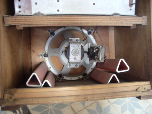

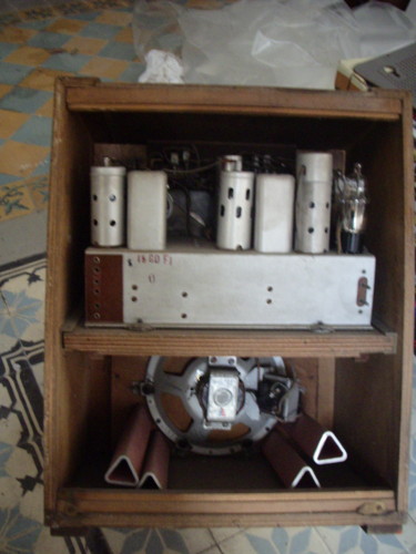

Sujet : LMT 2154 Nouveau | De CROCQUIGNOL Le 09-12-2007 à 12:04 sta |
Bonjour Mr Lebel
Pour information ,j'ai dans mon stock (je n'ose pas dire collection ) deux récepteurs LMT modèle 644 de 1935 et 75 de 1938 équipés de tuyaux d'harmonie ,particulatitè propre a la marque je pense ,jamais remarquè dans d'autres appareils
Bonne journée à tous ,idéale pour l'atelier il fait un temps de cochon dans l'yonne JP Lhuillier

Bonjour CROCQUIGNOL ( alias PAPYLULU) que j'ai plaisir à saluer.
Merci pour les photos.
Il est étonnant que LMT utilise encore ces évents sur le 2154 sorti en 1951, 15 ans après vos modèles 644 et 75.
On doit probablement les retrouver sur d'autres modèles de LMT.
Avec quelle efficacité ? Il n'y a que la foi qui sauve !
