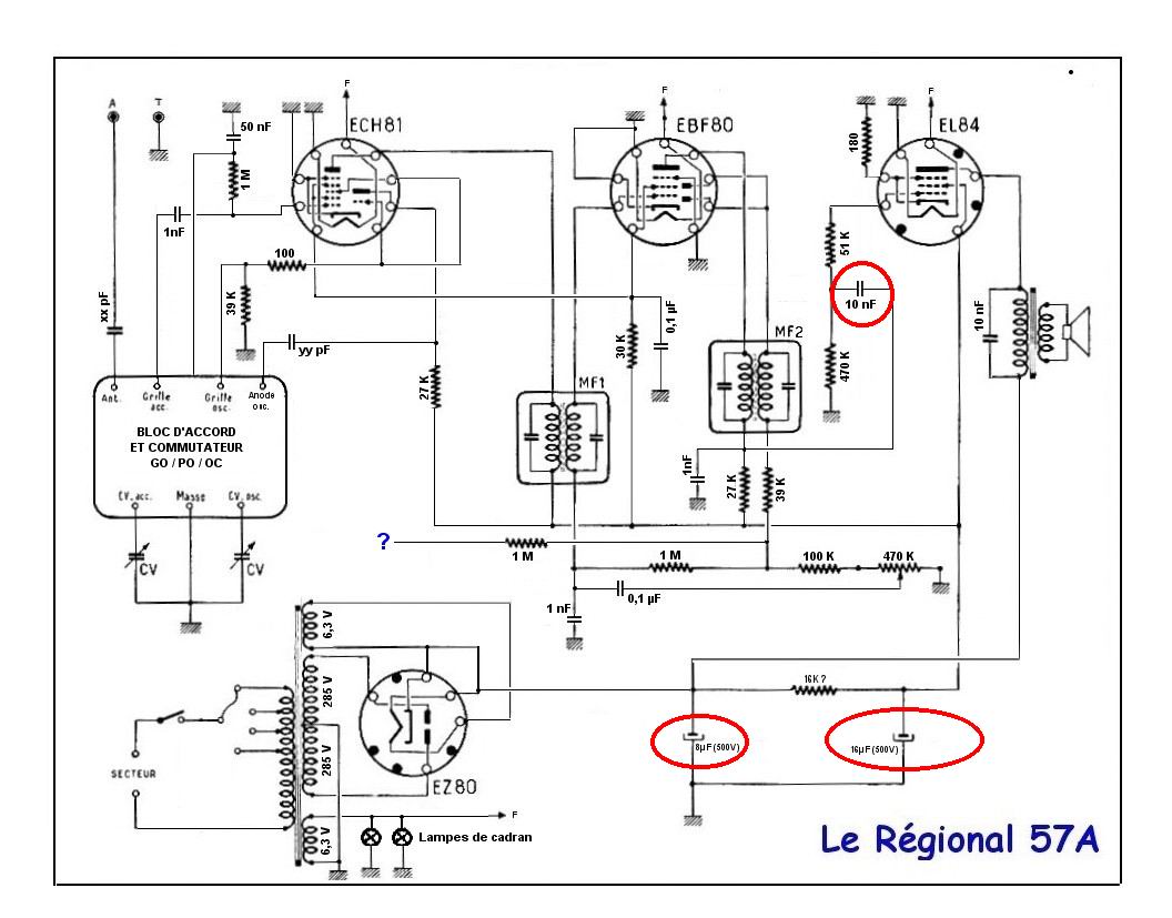

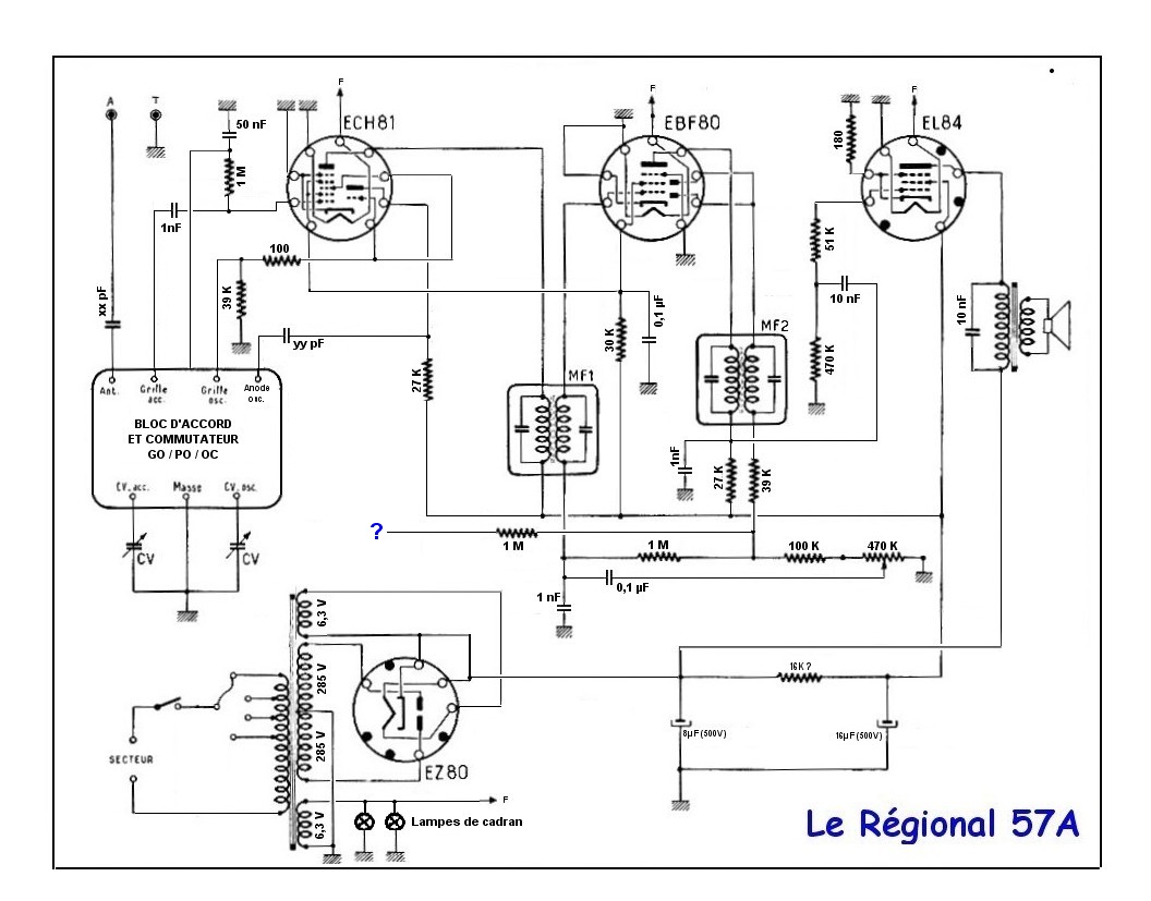

Sujet : Grondement Nouveau | De Pierrot du 82 Le 06-12-2007 à 15:52 cms |
Vous pouvez vous faire aider par des amateurs du Loiret... ou de l'Yonne proche...
Le schéma de poste en pièce jointe.
Sujet : Grondement Nouveau | De Pierrot du 82 Le 06-12-2007 à 16:03 cms |
|  | Les composants à remplacer sont entourés en rouge...
Sujet : Grondement Nouveau | De Jacques (webmestre) Le 06-12-2007 à 16:14 sta |
+ le 0,1uF de grille EBF80/ECH81.

Sujet : Grondement Nouveau | De Phil Le 06-12-2007 à 18:23 sta |
Je vous ai piqué le schéma Pierrot, merci !

Sujet : Grondement Nouveau | De BCX Le 06-12-2007 à 19:47 cms |
|  | Génial !
Merci à tous d'avoir répondu si vite et si précisément, avec schéma en plus !
Je vous tiendrais au courant.
