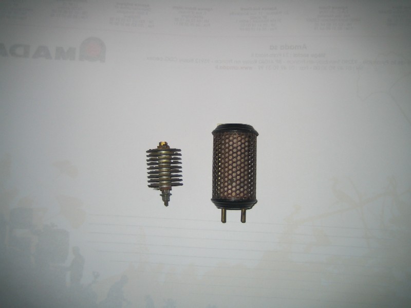

Qui pourrait me dire, qu’est-ce que sait que ces 2 pièces, à quoi peuvent-ils bien servir
dans une radio ???
C’était avec un lot de lampes radio que j’ai récupéré sur une brocante.
Bonne journée
F5JQU

Le bazar avec une tole perforée en guise de grille de protection autour est un bouchon dévolteur, cad une sorte de résistance chuttrice pour brancher un poste 110 volts sur le secteur 220v.
L'autre pièce je ne vois pas très bien; il faudrait une autre photo de profil...

L'autre pièce est un redresseur sélénium.

Voici une autre photo des pièces à identifier
Salutations
F5JQU

je confirme (j'ai les memes a la maison)
::un reducteur de tension 220 a 110V en esperant
que l'intensite soit adapter
::un redresseur sélénium!!
