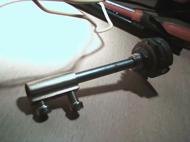

Ce post est surement inutil car vous devez connaitre le truc , mais je ne peux m'empêcher de vous en faire part tellemnt ma joie est vive . Je cherchais une solution mécanique "viable" pour rallonger les axes de potentiomètres et , en fouillant dans mon bazar ( celui qui est dans ma tête!) j'ai trouvé qu'avec un élément dépioté de domino de 25mm2 , je tenais LA solution .Non seulement ça marche mais en plus , ça tient !

Excellent.
C'est vrai que c'est une bonne idée.
Faudrait que j'aille m'acheter quelques barettes d'avance (barette de dominon hein ? Pas de drogue !!!)

Très bonne idée ! Il est possible que les vis soient gênantes pour des passages étroits.
Vous pourriez leur couper la tête, puis leur faire une fente verticale (comme pour les vis de boutons radio )
JC

Sujet : Ôde aux dominos Nouveau | De vizymoteau Le 03-12-2007 à 19:14 sta |
Oui , il est possible d'apporter évolutions à la chose , mais brute de décoffrage , cela doit pouvoir régler un pourcentage de cas assez important .

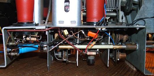

Moi j'aime bien ce tour de main. J'aime les gens ingénieux. Quand on manque de pièces on fait avec ce qu'on a et si possible en innovant. Vaut mieux démonter un domino qu'un récepteur complet.
