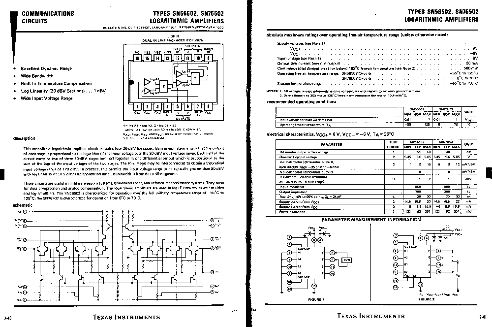

pour dépanner un ananlyseur de spectre, je recherche le data sheet du SN76502 ou SN56502, c'est un log converter.
sur la carte de l'analyseur j'ai trouvé un TL441, sur la nomemclature de l'appareil il est indiqué SN76502.
j'ai trouvé sur le web le data du TL441 mais pas celui du SN, sont-ils compatibles ?
merci pour votre aide.
Sujet : SN 76502 Nouveau | De F6FKN Le 02-12-2007 à 14:13 sta |
Dans mon scanner, y'a la solution!
Et a quelle adresse mail dois-je envoyer la suite ?
 Alain

Sujet : SN 76502 Nouveau | De F6FKN Le 02-12-2007 à 15:23 sta |
C'est dans la boite!
La doc date de septembre 73.
J'avais achete ce data book Texas dans une grande librairie a DIJON, en mobylette!
Je n'avais pas encore l'age du permis de conduire...
Sujet : SN 76502 Nouveau | De jean-luc beulaygue Le 02-12-2007 à 15:45 sta |
re
QSL 100%, merci.
apparement le TL441 est une correspondance, j'ai l'impression que le SN76502 est introuvable...ceci expliquant cela.
merci encore
