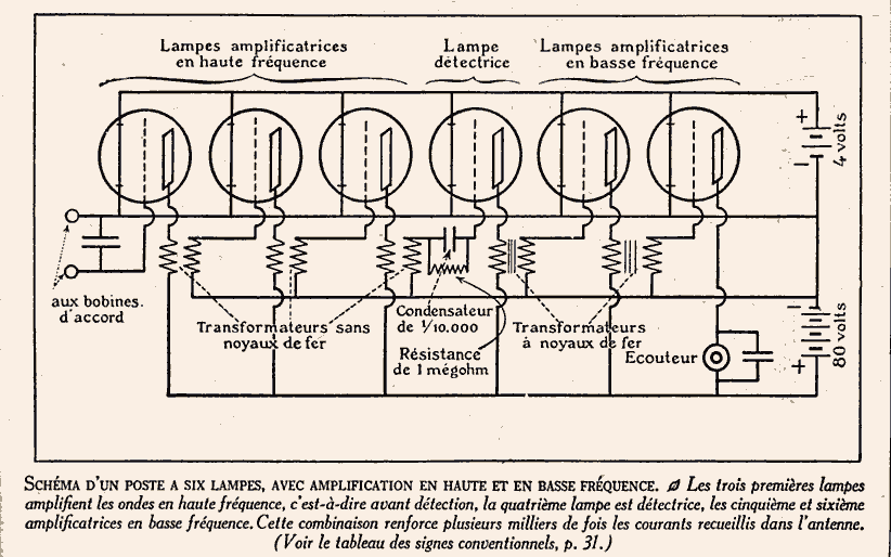

    Ben je sais pas moi, les schémas sont nombreux... Entre les premiers monolampes (oudin amplifié par exemple), les amplifications directes, les réactions, les superhétérodynes.... les schémas ne manquent pas.
    Voilà par exemple un schéma d'un poste des années 20-22, à amplification directe et une détectrice. Mais je sais pas si ça correspond à ce que tu cherches...
