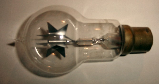

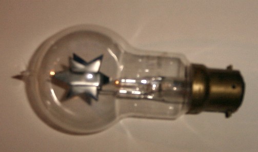

    Bonsour, J'ai trouvé dans un petit lot de lampes (anciennes et rares):-D:-D cette lampe curieuse
    Une des électrodes est un cylindre de 2mm de diamètre, l'autre est formé de deux plaques en forme d'étoile. L'espace entre les électrodes est d'environ 3mm. Pas de filament. les indications sur le verre :
    Fabriqué en engleterre G.E.C. ; Ltd patent OSGLIM 200 220 5W
    Est ce un éclateur? alimentée sous 230v 50hz il ne se passe rien de visible.[:??:]

    Peut être une veilleuse au néon d'un modèle décoratif ...et qui est devenu hors d'état de fonctionner ! (voyez si elle n'est pas félée !?)

    Effectivement, ça ressemble à ce genre de lampe qui se vend encore aujourd'hui avec une ionisation oscillante (à la mode notamment à Noel)...
    Ce qui m'étonne, c'est la pointe au sommet. Est-ce une fabrication ancienne ou refabrique-t-on actuellement ces lampes avec pointe externe. Me souvient pas d'en avoir vu à pointe.

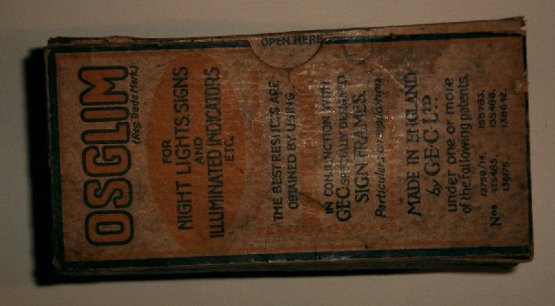

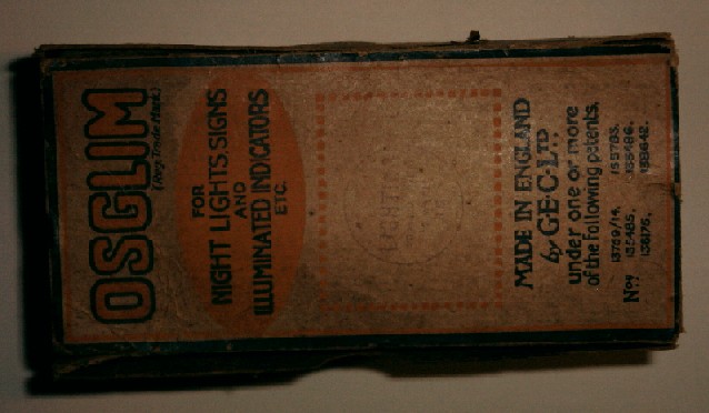

    Bonsoir, pour l'ancieneté je n'ai aucun doute, je suis allé dépoussièrer la boite. voir photo. Malgrés mon trés mauvais Anglais, il semblre bien que ce soit une lampe, genre neon , de signalisation. quelqu'un connait il d'autre modèles? une indication sur la boite fait référence à : OSLGLIM LETTER LAMPS...
