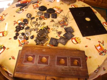

Là, j'ai tout mis a plat pour y voir plus clair et nettoyer avant remontage
la façade en ébonite en était pas a son 1er montage et j'aimerai reboucher certains trous apparents mais je ne sais pas comment faire?

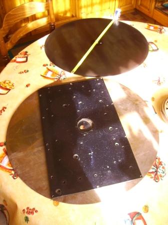

je posséde 2 disques en ébonite de 50cm provenent d'une machine de bonetti(electrostatique)j'en ai déja nettoyé un qui est d'un beau noir et sans défaut; mais que faire? le conserver tel quel ou m'en servir.............(de plus le seul trou central correspond au trou du galva )
qui connait ces machines?; ça a de la valeur ou pas??; je coupe ou coupe pas ???
philippe

Pour reboucher les trous dans l'ébonite on a tous nos trucs mais c'est rarement parfait.
Il y a le petit bouchon légèrement conique que l'on enfonce dans le trou jusqu'à ce qu'il affleure la face avant et on le colle de l'autre côté.
Quand les trous sont difformes je pose la face avant de ma plaque d'ébonite sur un mylar et sur une surface bien plane et je presse autour du trou, puis avec de la résine fortement colorée en noir je rempli le trou, après séchage on peu poncer légérement la face avant et/ou repolir avec du polish pour automobile.
Alain.

pour l'ébonite je vais essayer la résine teintée et si ça ne marche pas, je découperai une autre plaque

Ce serait dommage de couper un disque...Maintenant, l'ébonite se fait rare.
Et pourquoi pas trouver une plaque d'occase, donc percée, qui pourrait servir ? Les jupes des boutons ou le galva pouvant cacher les trous indésirables, quitte à les décaler légèrement ?

oui JC mon problème est bien là, j'ai pas envie de détruire ce dique certainement centenaire, de plus que je possèdes la plupart des autres pièces pour remonter cette machine de bonetti!
mais un morceau d'ébonite de 420 X 250 ne se trouve pas a tous les coins de rue!

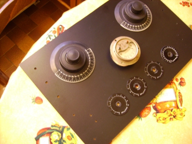

En train de refaire la face de ce bon vieux poste , nettoyage boutons et Vlan........le gros de droite qui tombe et casse net!(enfin pas si net que ça!) recollage a la cyanolite mais le trait de casse reste bien visible
il y a des jours comme ça ...ou l'on ne tient rien dans les mains

Je me souviens de La Rousse, ma chatte, qui avait sauté il y a quelques années sur une étagère radio. Et hop, un petit plat à barbe au sol, cassé comme une assiette, en mille morceaux Les chats ne cassent rien ! Tu parles !
Sinon, pour la plaque, elle n'est pas si mitraillée que ça, juste quelques trous on dirait...Pourquoi ne pas y placer des vis qui feraient semblant de tenir quelque-chose ?

C'est le bouton qui est cassé Jean Claude. Chaussez donc vos lorgnons mon cher

Heu, oui, j'avais bien lu...Le bouton est cassé et recollé. On voit d'ailleurs la ligne sur la jupe.
C'est peut-être le terme " mitraillé " ? Je voulais dire par là que la plaque n'était pas percée de mille trous.
Sujet : C119? Nouveau | De Fifi Le 03-12-2007 à 18:13 sta |
oui Jean Claude, Jacques a bien Vu.......La jupe cassée
dans ce cas la jupe est solidaire du Gros bouton

oui, j'ai tout démonté

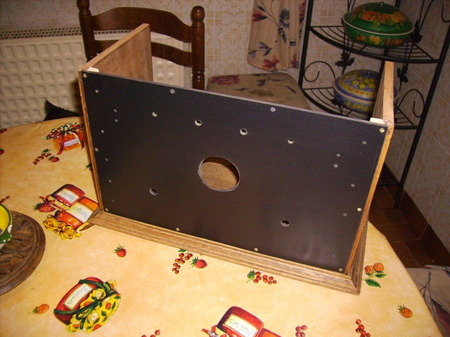

Sinon, ça se remonte, doucement mais surement
plus de casse j'éspère
