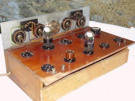

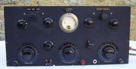

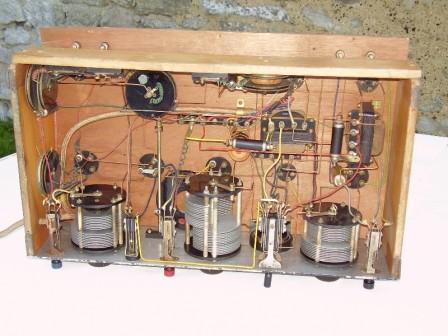

Sujet : Ducretet RM7 Nouveau | De PPEL84 Le 28-11-2007 à 14:56 sta |
Bon ben le voilà......
Avec un peu de retard, mais chose promise chose due.
Il a souffert mais je pense que c'est quand même une bonne base de restauration et surtout il vaut la peine qu'on lui consacre beaucoup de temps et de soin.

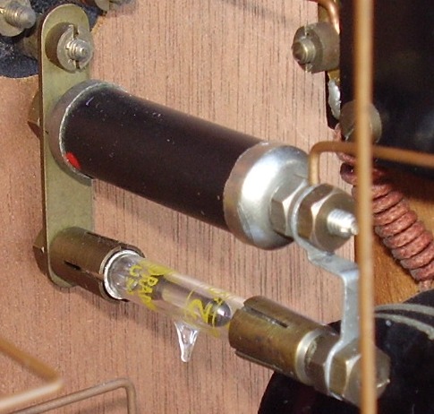

Sujet : Ducretet RM7 Nouveau | De PPEL84 Le 28-11-2007 à 15:06 sta |
Je ne peux pas m'empècher de vous envoyer la belle résistance sous vide de marque Loewe 2 Mohms

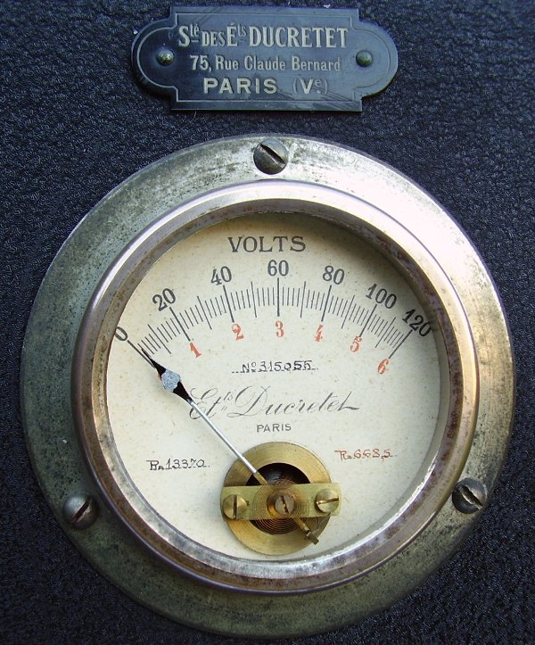

Sujet : Ducretet RM7 Nouveau | De PPEL84 Le 28-11-2007 à 15:08 sta |
et le très beau voltmètre....

Sujet : Ducretet RM7 Nouveau | De JC Négret Le 28-11-2007 à 17:45 sta |
Très belles photos pour un très bel appareil ! Les deux supports à moitié cassés, faut le faire ! Dommage.
Bon courage pour la restauration.
JC
Sujet : Ducretet RM7 Nouveau | De PPEL84 Le 28-11-2007 à 17:55 sta |
Merci, le courage ne manque pas pour une belle pièce comme celle là.
Il faut juste que je prenne les bonnes décisions, que je murisse tout ça.
Comme je vais refaire une ébenisterie neuve je me demande si je ne devrai pas refaire également la partie bois du chassis, le dessus c'est du contreplaqué de 10 m/m en Okoumé traditionnel et les cotés sont en hêtre, l'humidité les a déformé et le dessus est bien amoché, même si c'est réparable.
La peinture de la face avant à des écailles et n'est pas tès fraîche, une nouvelle peinture vermiculée sur une face avant neuve tout ça serait mieux assorti avec la caisse neuve mais le charme du vieux poste serait un peu perdu dommage.
D'un autre coté j'ai envie de démonter et repolir absolument tout pour redonner l'aspect du neuf, alors ...je ne sais pas encore....Je me tâte.
Vos avis sont les bienvenus.
Sujet : Ducretet RM7 Nouveau | De HLJ Le 28-11-2007 à 18:19 sta |
Moi je ne le toucherai pas, mais c'est mon avis, la face avant est en bon état et le châssis mis à part cette cassure à l'arrière est fort acceptable.
Pour les support de bobines, j'ai une épave Ducretet qui, je crois les possède toujours, à voir.....
Moi je construirais un boitier transparent, en plexiglas par exemple, qui ne serait pas une réplique mais protègerai le châssis tout en laissant voir toute la technique d'époque.
Meilleures salutations
Sujet : Ducretet RM7 Nouveau | De JC Négret Le 28-11-2007 à 18:26 sta |
Je trouve que la façade est en bon état. Même repeinte avec soin, elle n'aura pas le caché de celle d'origine. Je garderai même la planche support.
JC
Sujet : Ducretet RM7 Nouveau | De Jacques (webmestre) Le 28-11-2007 à 18:48 sta |
Idem. Surtout pour la façade avec une peinture vermiculée.
Pour le coffret effectivement, un temporaire transparent, pourquoi pas. Surtout si c'est en attendant de retrouver un coffret d'origine ou un ébéniste pas trop cher (qui fait du bon boulot en même temps, c'est rare).

Sujet : Ducretet RM7 Nouveau | De Jacques (webmestre) Le 28-11-2007 à 19:09 sta |
Ce qui serait bien c'est de faire une autre photo du chassis vu de dessous mais avec l'angle inverse (vu des composants arrières).
(préparation en cours d'une banque d'images, avec accord de diffusion des auteurs évidemment).
Sujet : Ducretet RM7 Nouveau | De PPEL84 Le 28-11-2007 à 19:13 sta |
Pas de problème Jacques je fais ça demain j'en ferai plusieurs pour avoir un maximum de détails.
Je les fait à la lumière du jour c'est préférable au flash et ça augmente la profondeur de champs (la netteté en profondeur)
