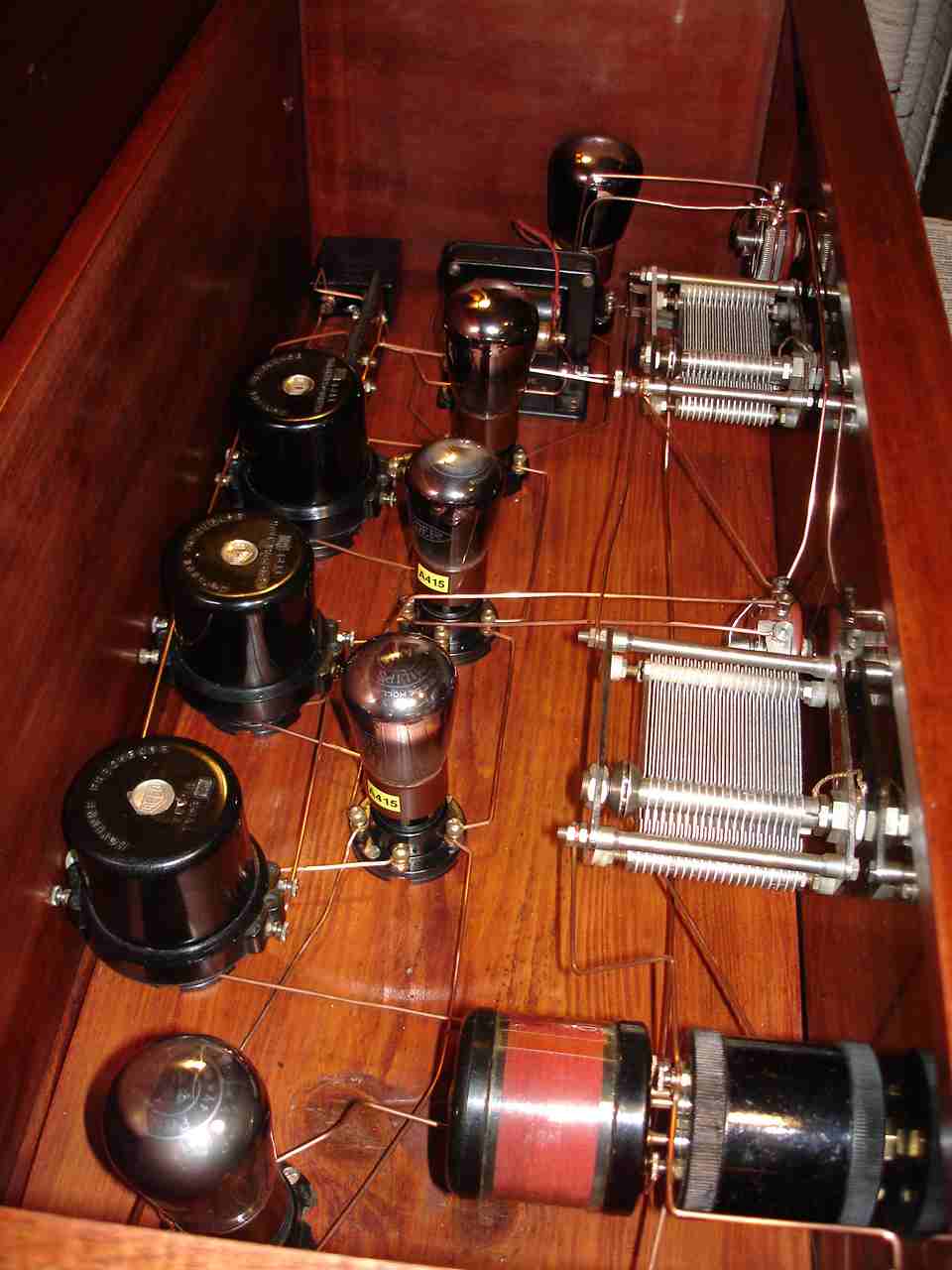

Sujet : Restauration poste batterie (bis) Nouveau | De fabignoli2 Le 22-11-2007 à 23:25 sta |

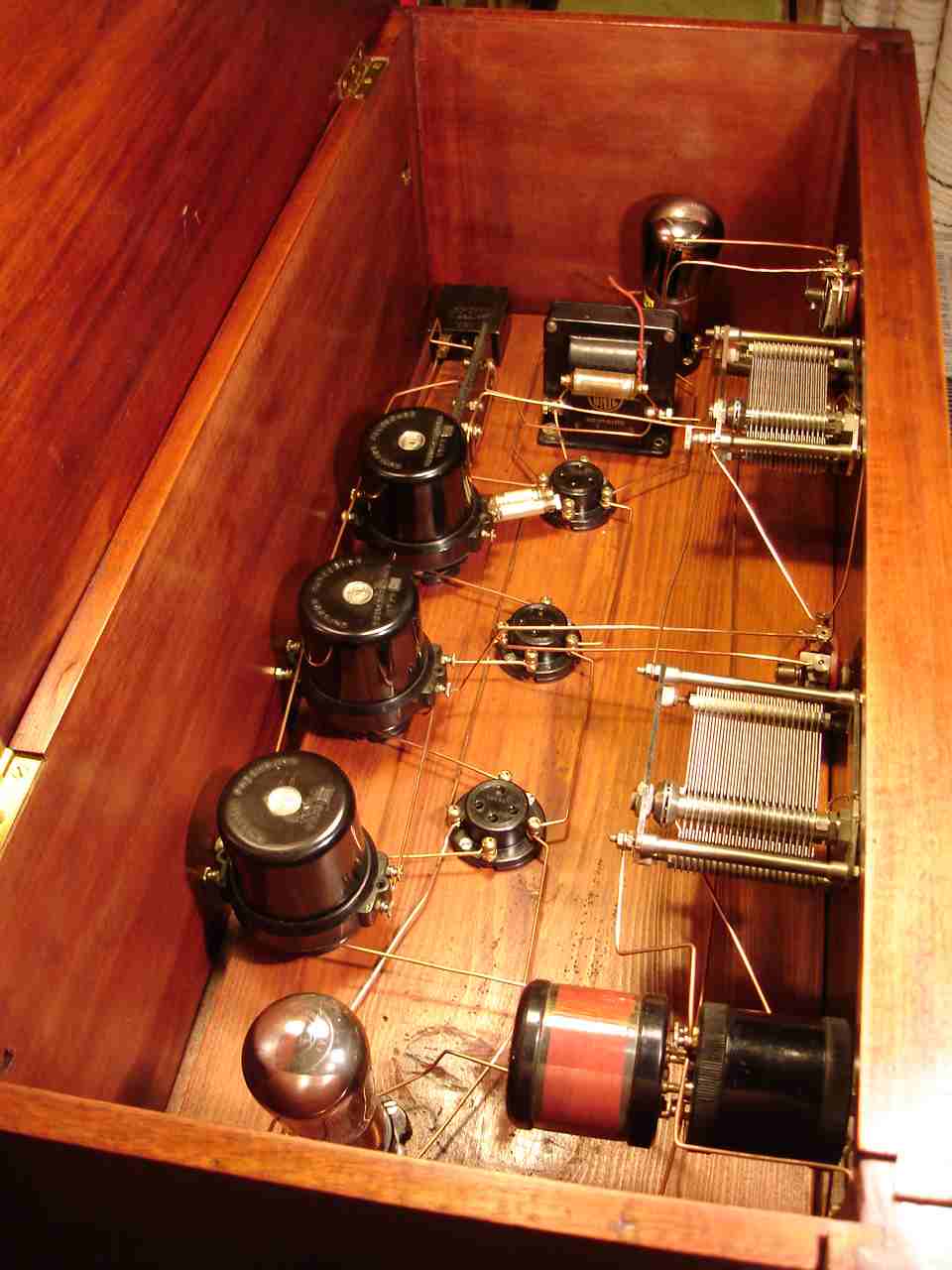

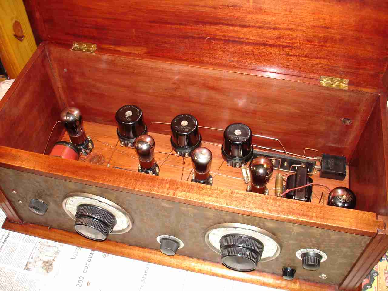

Voici le petit dernier. Moins joli cela dit que celui de Jpg, mais bon, je le trouve sympa quand même.
1927 ou 1928, 5 lampes dont une bigrille : R43, A409, A409, A415, B443
Alimentation en 80V et 120V (y'a pas de 40V sur celui la).
bref, j'arrête mon baratin, vous trouverez l'article au rayon crèmerie.
Ici
Voila, voila.
Bon, moi je vais me coucher...
A bientot
Frederic ABIGNOLI

Curieux cet aspect dissymétrique, comme les Sigma.
Sujet : Restauration poste batterie (bis) Nouveau | De fabignoli Le 23-11-2007 à 10:23 sta |
Oui, c'est vrai que c'est un peu bizarroide comme présentation.
Mais bon, c'est de la construction amateur donc le type à fait ce qu'il voulait. Cela dit, comme ca, c'est assez rationnel à l'intérieur au niveau cablage, donc ca m'arrange
En tout cas, ca fonctionne drolement bien compte tenu de la simplicité.

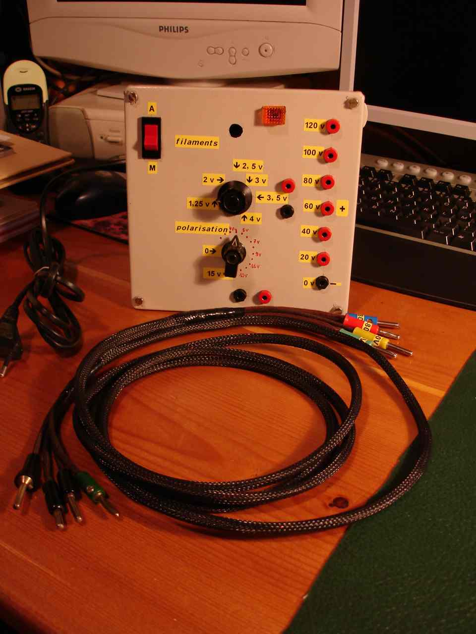

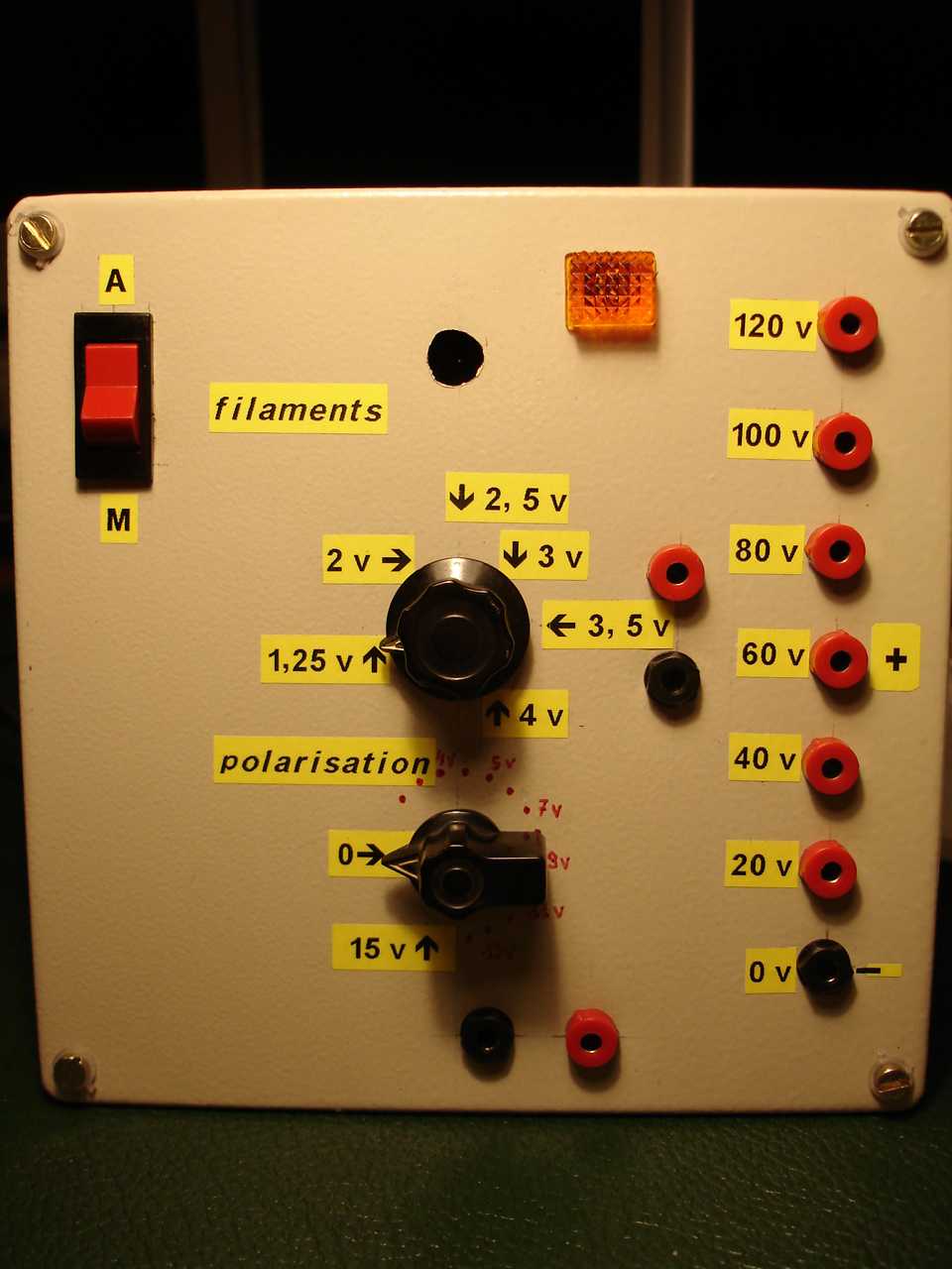

J'ai une belle alim faîte par un ami, modèle du livre "l' encyclopédie pratique de la radio", donc je pourrais faire les essais ensuite. cette alim à tous les voltages nécessaires. Par contre il me manque un porte fusible de façade, j'en ai vu chez Conrad, et vais m'en procurer un. Je ne la brancherai pas avant!!!!

Sinon, je veux bien le schéma de votre alim, ca m'intéresse pour rajouter dans mes archives
Frederic ABIGNOLI
Sujet : Restauration poste batterie (bis) Nouveau | De Jpg Le 23-11-2007 à 18:26 sta |
Merci pour ces compléments d'info.
J'ai essayé de vous envoyer ce schéma, mais je doute qu'il soit passé!! je suis passé en direct avec votre mail à partir du forum çà a marché avec Masterorion, mais là ???

Pour Frederic, je mets ce plan sous enveloppe et vous l'expédie! j'ai essayé à deux reprises de vous le faire passer par mail, bien qu'envoyé, je n'en ai pas retrouvé la trace!!

désolé mes messages continuent de "se perdre"!! donc je peux vous envoyer le plan de cette alim,ou, par courrier, donc si vous le voulez, envoyez-moi votre adresse postale par un mail de façon à ce que je vous fasse cette expédition! Cela a bien fonctionné pour un envoi à Phil!

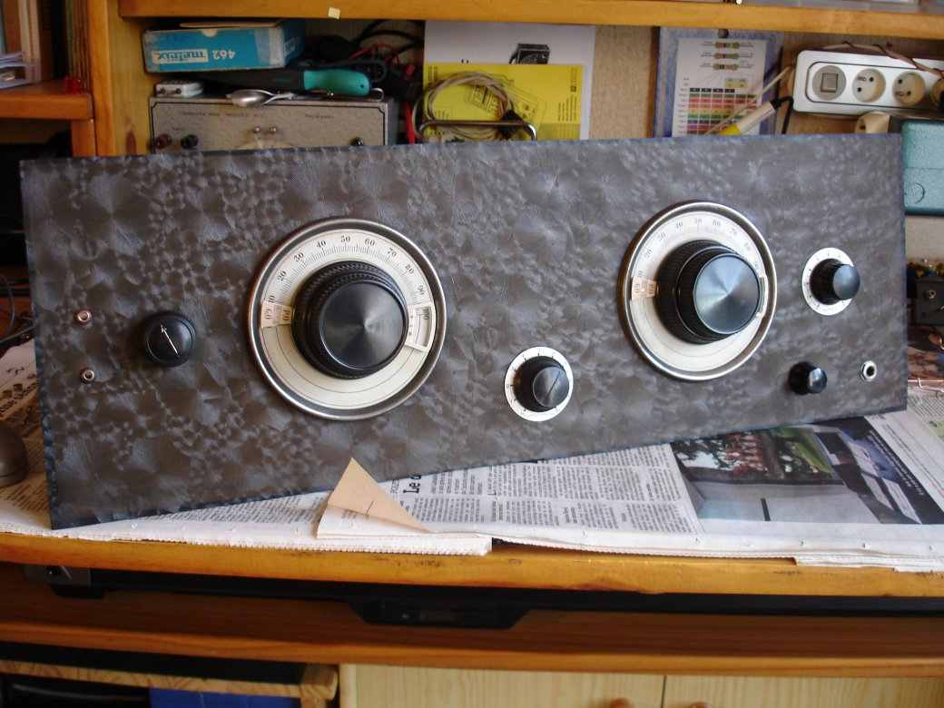

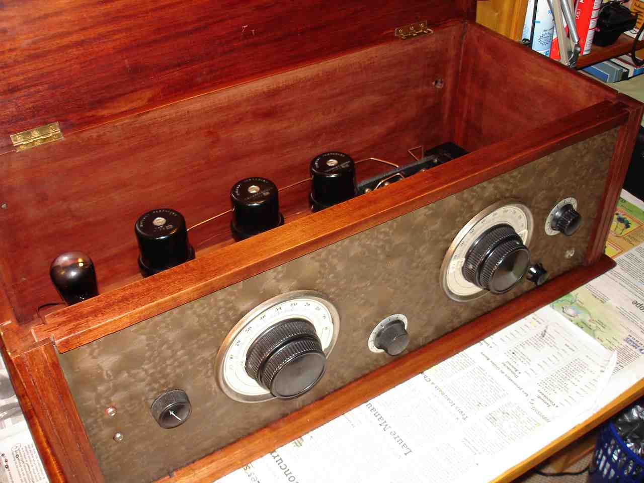

Sujet : Restauration poste batterie (bis) Nouveau | De Jpg Le 27-11-2007 à 19:45 sta |
Pour Jackoe
Le plus sûr est encore de les attacher ensemble........RRRHHHHOOOOO!
Pour Frederic,
Reçu l'adresse je vois cela ce soir ou demain au plus tard pour envoi.
Bonne journée, le remontage a commencé ce matin!

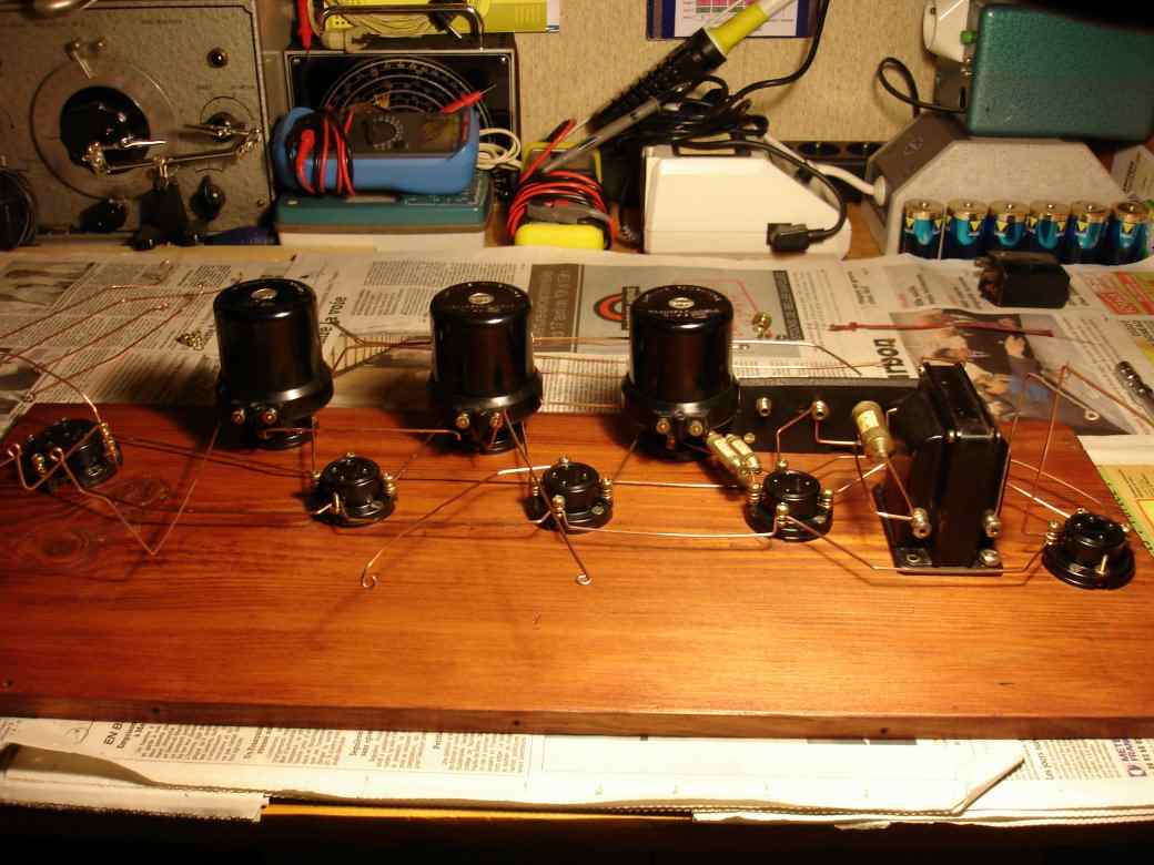

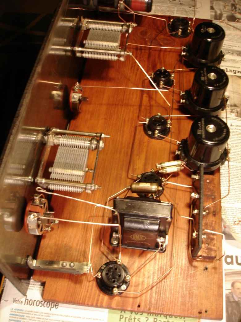

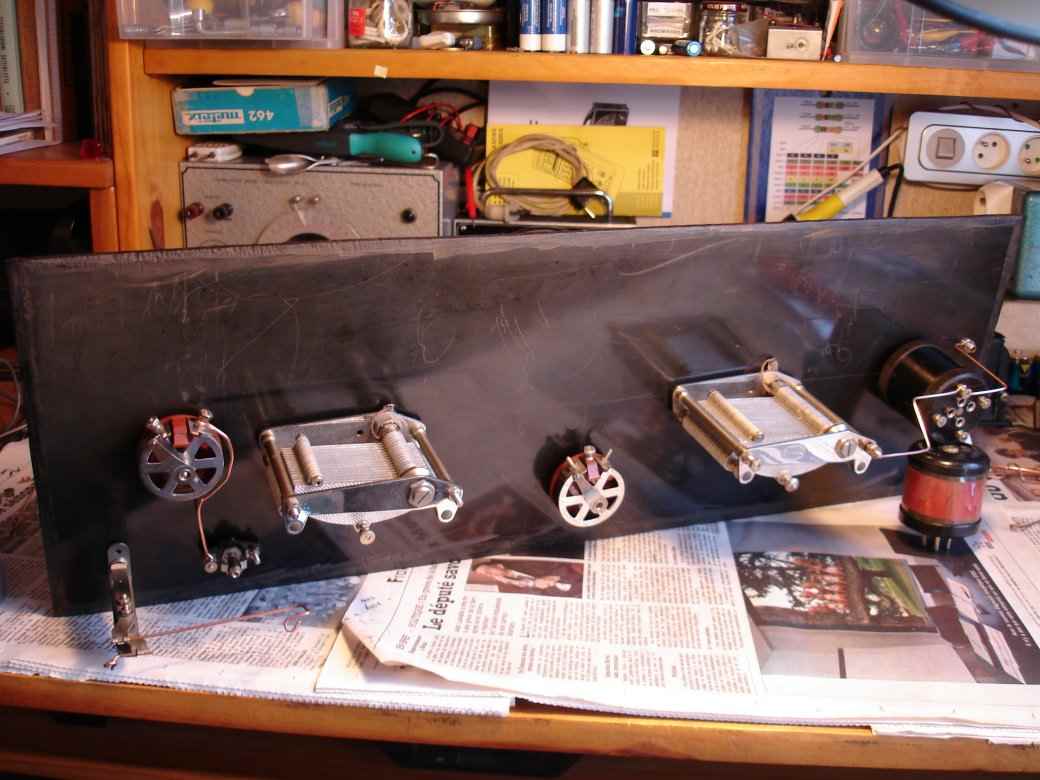

Photo façade recto verso
Photo base du poste
Demain, refection du condo, et du cablage alim si j'ai tout ce qu'il faut!
Sujet : Restauration poste batterie (bis) Nouveau | De Jpg Le 27-11-2007 à 19:46 sta |
suite....et fin, pour ce soir.!!!

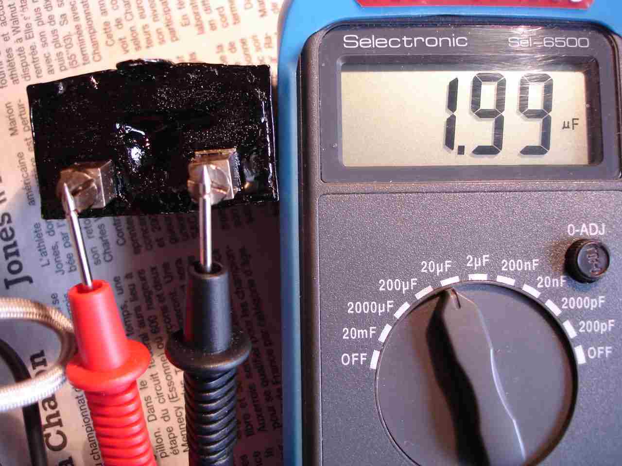

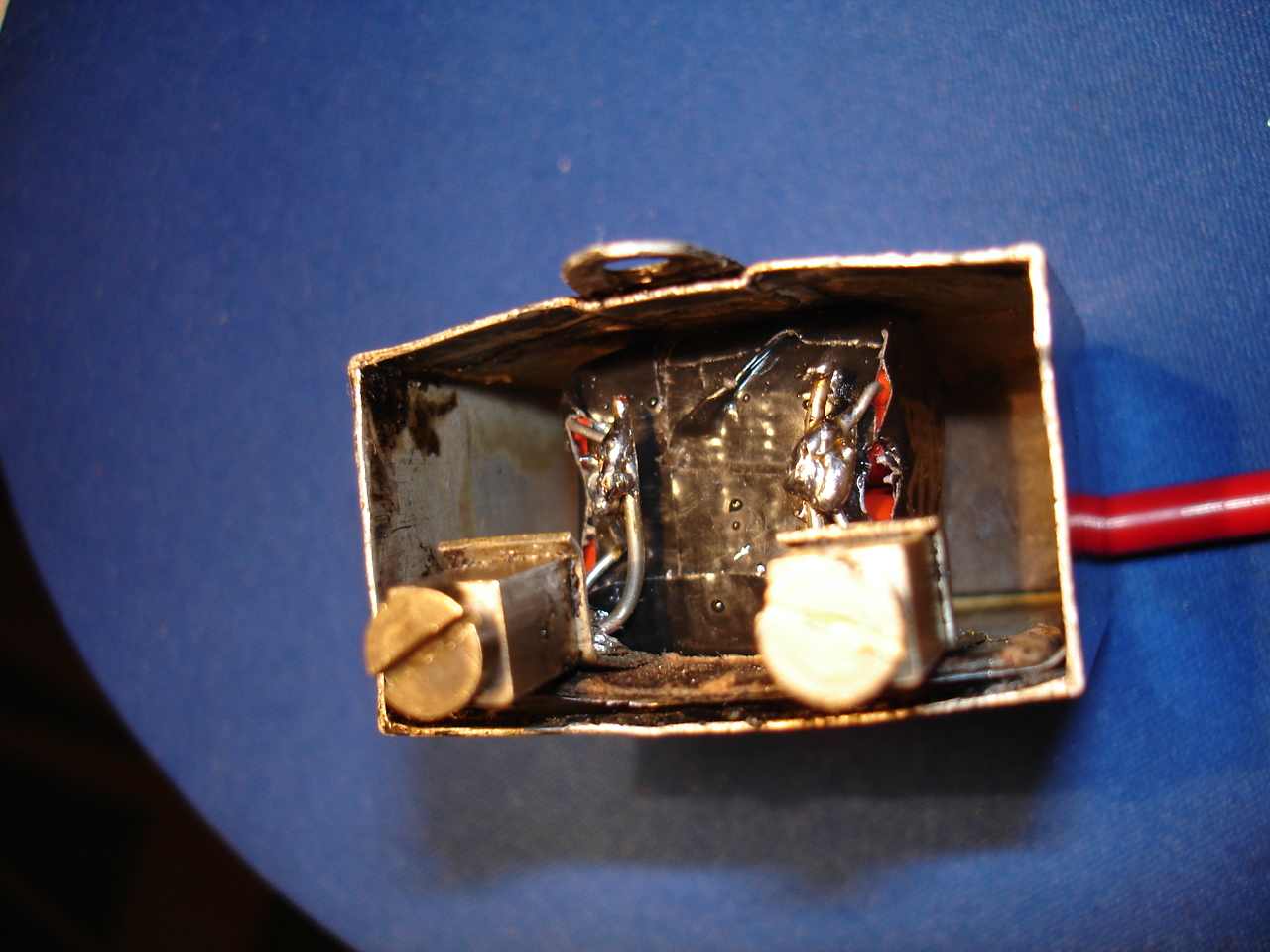

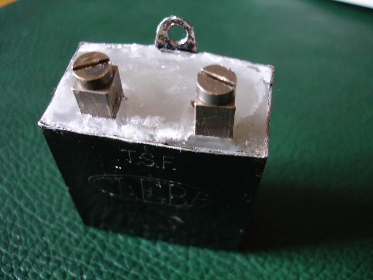

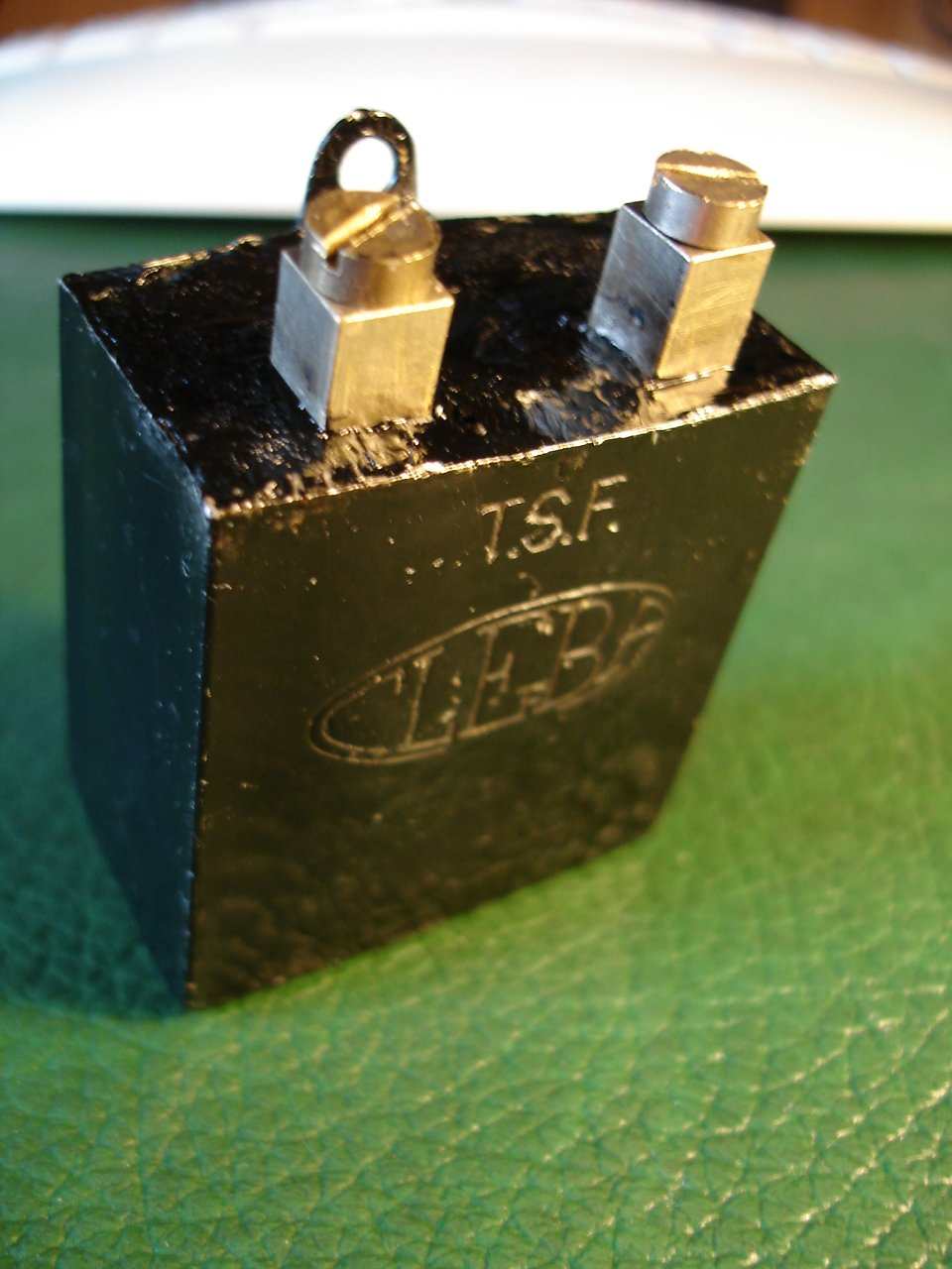

Sujet : Restauration poste batterie (bis) Nouveau | De Jpg Le 01-12-2007 à 21:31 sta |
suite poste batt.
Remise en état du "bloc condo" dans l'esprit !!!
deux petits condos en // bien "emmailottés" et rentrés de justesse!! remplissage avec parafine, refroisissement dans le frigo!!! et maquillage comme une "jolie madame" qui s'apprête à sortir...
Sujet : Restauration poste batterie (bis) Nouveau | De Jpg Le 01-12-2007 à 21:36 sta |
Le voilà terminé et contrôlé.

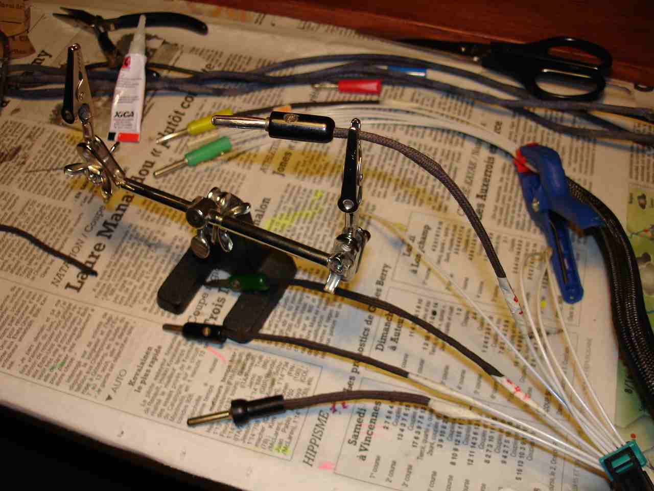

Demain, repos!!! Lundi, reprise avec fabrication du fil pour l'alim.
A +
Jpg
Filoch..., j'sais qu'té rentré... !!!!
Sujet : Restauration poste batterie (bis) Nouveau | De JC Négret Le 01-12-2007 à 21:41 sta |
1,99 pour 2µF ! C'est rageant !
Sujet : Restauration poste batterie (bis) Nouveau | De Jpg Le 01-12-2007 à 21:49 sta |
Non, non, car en appuyant fort, j'ai eu un affichage à 2,00 uf.......un cours instant....!!

|  | "la Paraffine a une structure crystalline distincte, est jaune-pâle à blanche (ou incolore) et a un point de fusion compris entre 48°C et 71°C." Il ne faudra pas faire fonctionner ce récepteur en pleine canicule ...
Sujet : Restauration poste batterie (bis) Nouveau | De Pierre Le 01-12-2007 à 22:35 cms |
Pour un contact plus efficace, il suffit de faire comme fred, de mater les boucles avec un petit marteau pour les rendre plus plates, sinon rien n'empêche de mettre des petites rondelles éventail en dessous et au dessus des boucles, celà ne se voit presque pas et le contact est assuré pour plus de temp !

Suite poste batterie,
Fin de la journée. Finition de l'alimentation pour ce poste. (pas moi, qui l'ai fait!je n'ai fait que la finition après mise en boîte!! Cette alimentation, d'après le schéma "sorti" du livre "Encyclopédie pratique de la Radio", de Serge Logez et Daniel Maignan, ce dernier rencontré à St.fargeau et à qui j'ai acheté ce livre.
Conception du cable pour le poste et alim, 4 "conducteurs +3 en attente si besoin?
Demain, peu de temps, mais vais essayer de placer le chassis, dans sa boîte et effectuer les derniers raccordements aux éléments de façade. Pourvu qu'il ne me reste pas trop de fis en rab!!!! Je n'ai pas pris tous les recoins du poste avant et certaines liaisons ne sont pes très visibles!!! mais n'ayant modifié aucunes de celles-ci, je vais reconstituer cela sans trop de mal , je pense! (genre de puzzle sur la fin!)
Photos: alim et conception du fil.
Sujet : Restauration poste batterie (bis) Nouveau | De Jpg Le 04-12-2007 à 22:03 sta |
Suite photos,
ne pas lire "fis" mais "fils" !!! quoique, on pourrait dire mes "fils"mon "fils" enfin bon....
Alim + Cordon

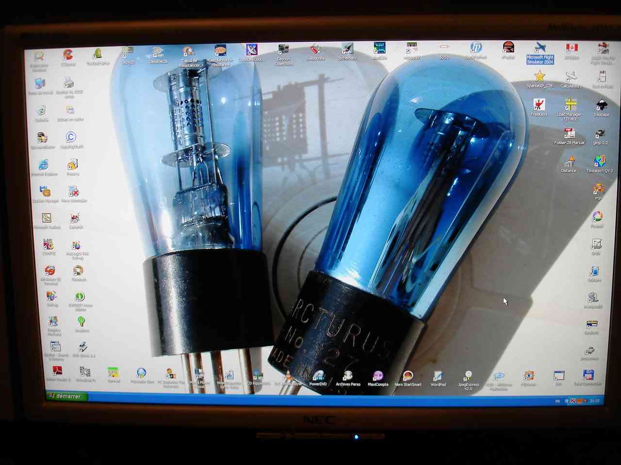

et image d'écran "Radio-TSF", je trouve ce bleu très reposant....
Bonne nuit à tous, faîtes de bons rêves "en bleu"

Sujet : Restauration poste batterie (bis) Nouveau | De Jpg Le 04-12-2007 à 22:09 sta |
Oublié quelquechose,
Comme vous pouvez le voir sur l'alim, il y a un trou! ce n'est pas une aération, mais simplement, je n'ai pas de porte fusible vissable et çà m'enquiquine de passer une cde chez Conrad ou autre pour une bricole à 2 5 !
Si quelqu'un peut me dépanner, ce serait sympa. Pièce et frais assurés, bien sûr.
A+
Jpg
Sujet : Restauration poste batterie (bis) Nouveau | De Pierrot du 82 Le 04-12-2007 à 23:48 cms |
Je n'aurais jamais cru qu'il faille autant de fils et de bornes et de tensions pour alimenter un poste batterie...
On résume : masse, 4 volts filaments, 40 et 80 volts pour la HT et polarisation... J'en oublie ?
Sujet : Restauration poste batterie (bis) Nouveau | De Jpg Le 05-12-2007 à 14:20 sta |
Et moi donc....! Pierrot, je pense que cela suffit...! c'est ce qui était inscrit sue le socle, face au bornier;

Pour la peine, j'envoi qques photos du poste batterie qui n'attend plus que la vérf avant allumage "des feux"!!!! pourvu que çà ne fume pas trop..... là, à cet instant je pense à Frédéric qui a connu çà au début de ce fil!
Jpg
Sujet : Restauration poste batterie (bis) Nouveau | De Jpg Le 06-12-2007 à 09:11 sta |
Sujet : Restauration poste batterie (bis) Nouveau | De fabignoli Le 06-12-2007 à 12:00 sta |
Superbe.
Rien d'autre à dire, c'est vraiment nickel
bravo
Frederic ABIGNOLI
Sujet : Restauration poste batterie (bis) Nouveau | De Pierrot du 82 Le 06-12-2007 à 15:48 cms |
On voit qu'ils avaient de la place, à l'époque !
Câblage (très) aéré !
