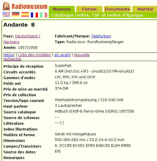

    merci pour le renseignement.Ce poste est l'andante 8 dont je n'ai pas le plan.Si vous l'aviez???
    cordialement et bonne journée
Sujet : telefunken andante Nouveau De Gaston  Le 16-10-2003 à 22:40 sta
    juste trouvé la description ->
