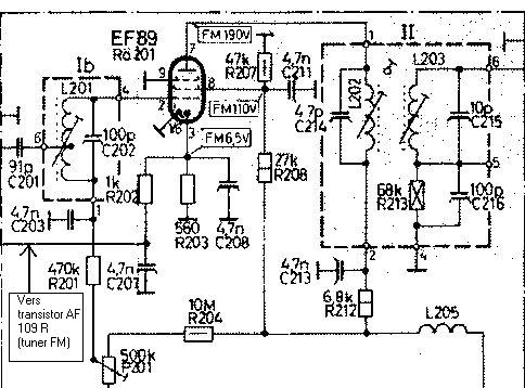

    Je vous soumet a mes éternels question , la CAG ici sur le cathode du Tube EF89 peut elle fonctionner ?, sont fonctionnement me semble bizarre .
    Sur une station faible on devrait trouver une tension de 6,5 , a l'inverse d'un émetteur puissant on devrait trouver une tension de l'ordre de quelque volts , vue que quelque soit l'émetteur capter qu'il soit faible ou très puissant , la tension reste ici toujours de 6,5 volts sur la cathode du tube EF89.
    Enfin je ne trouve aucune explication , pour l'instant....

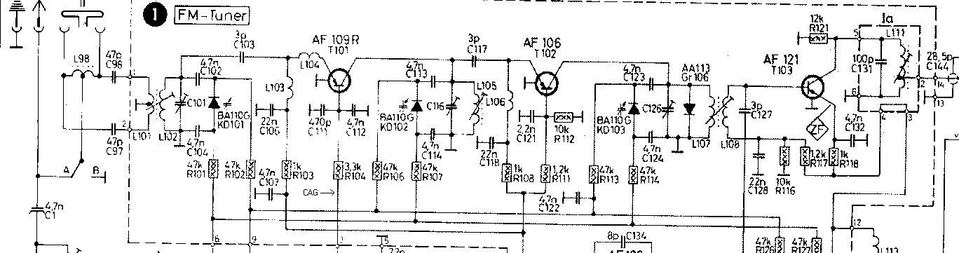

    se que je pige pas , pourquoi aprés la EF 89 , il y a une ECH81 qui suis , il aurait était facile de prélever la CAG sur celle si , qui selon certain schéma utilise la ECH81 pour prélever la tension qui pilote l'oeil magique .
    Gérard
