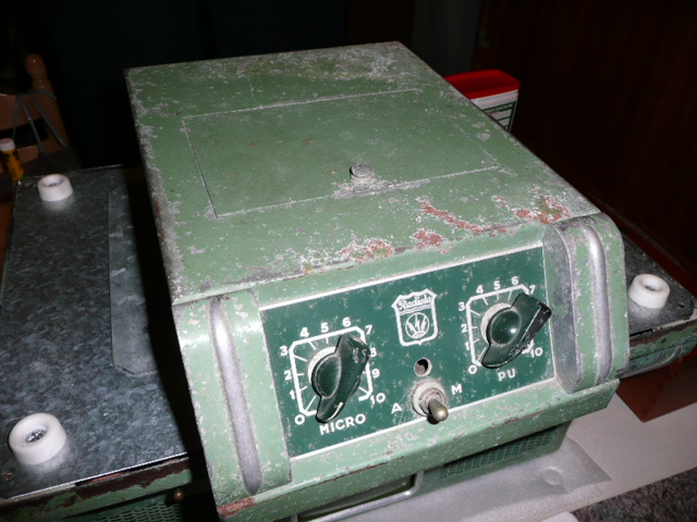

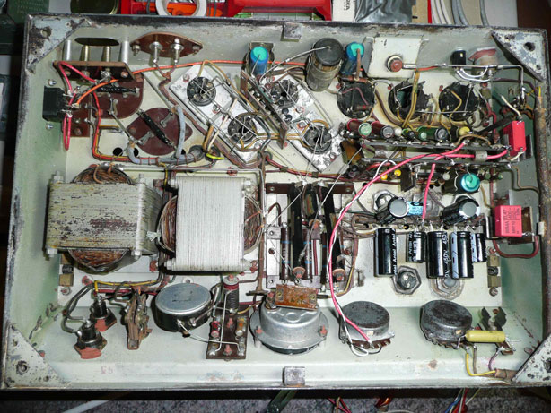

Sujet : Ampli Philips 1755 Nouveau | De patrick Le 13-12-2012 à 19:08 sta |
merci à tous et surtout à Pierre !

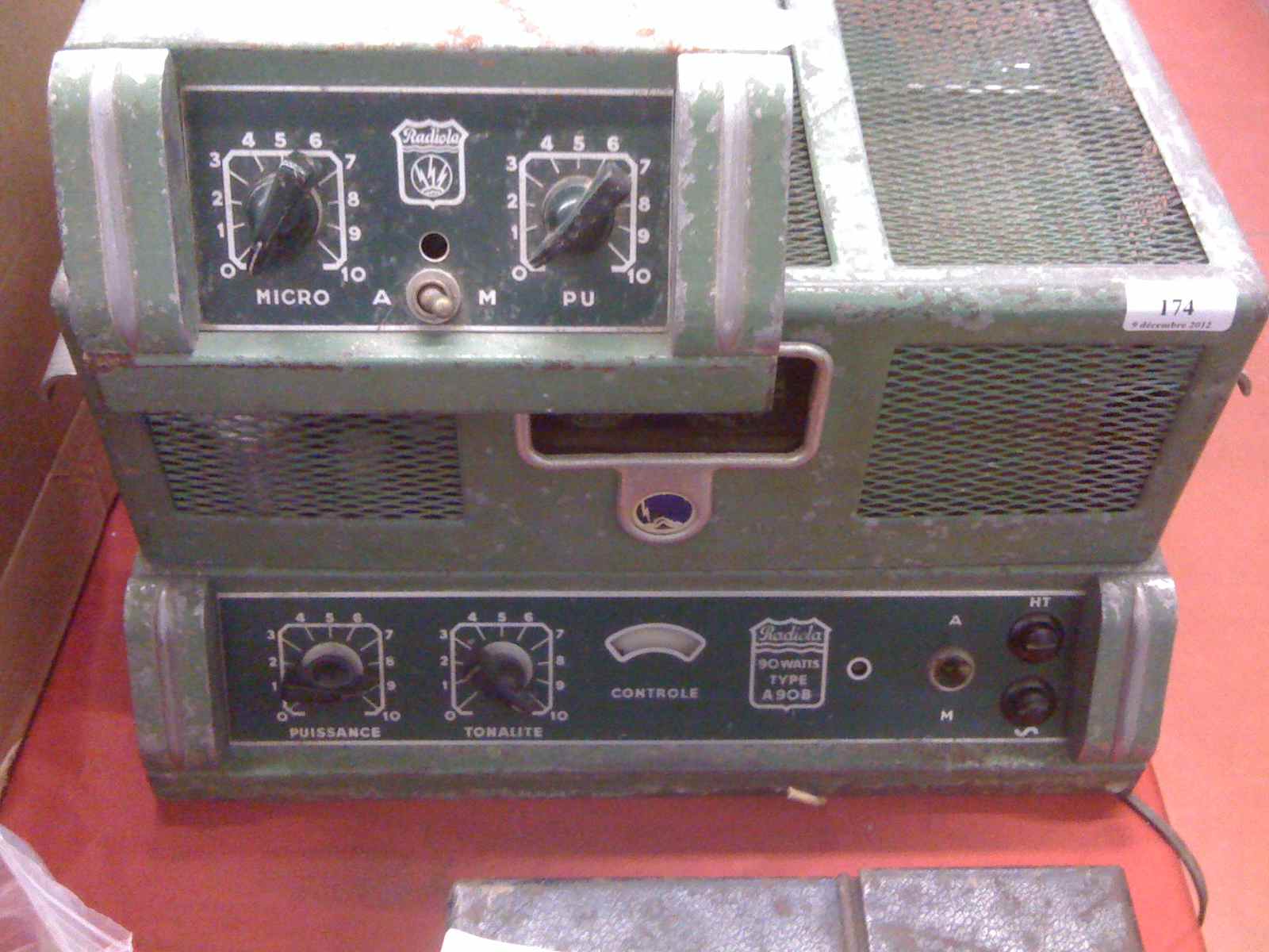

je viens d'acquérir ce week-end un ampli sono RADIOLA A90B et "bingo" c'est le jumeau de ce vieux Philips 1755, avec aussi le préampli de chez RADIOLA qui est la copie conforme du Philips 1202 ... avec vos schémas je devrait arriver à le remettre en marche
Salut à tous ! .. et des photos si vous le souhaitez ...

pour info, j'ai aussi un ampli Radiola A90B, mais il a été un pau modifié ...
je ne l'ai pas remis en marche pour l'instant.
Sujet : Ampli Philips 1755 Nouveau | De patrick Le 22-12-2012 à 08:34 sta |
Le mien est vert, le votre ? de quelles modifs parlez vous? le remplacement des EL39 par des EL34 ? ... moi je verrai suivant l’état de fatigues de mes el39, c'est plutôt les 2 AX50 (redressement HT) qui m’inquiètent. Ma restauration avance bien, élimination de la crasse et de la rouille, remplacement des condensateurs (en cours), mise en place de prises plus conventionnelles : secteur, entrée ligne ( jack 3,5 ). Pour le reste les contrôles à l’ohmmètre des 2 transfo et des 2 self ne révèlent aucun soucis particuliers ... ils ont l'air indestructible ??
juste un truc ! mon exemplaire est un modèle 25 hertz , mais qui peut le plus peut le moins, je pense ? ... quelqu'un a un avis ?

Je m'explique : sur mon A90B il y a une plaque métallique qui sépare le transfo secteur des lampes de la partie supérieur de l'appareil pour visiblement isoler de la chaleur (le transfo des lampes ou l'inverse?). Cette plaque est recouverte d'un morceau d'amiante d'environ 15 cm sur 15 cm. Moi j'ai prévu de supprimer cet isolant et de peut-être mette en place un petit ventilo ? avec ou sans la plaque ? on verra cela au remontage .... et sur les vôtres ? (Philips ou Radiola même combat)

Tout d'abord en regardant de près votre photo d'ampli, il me semble reconnaitre la couleur verte (type Chartres ) comme le mien;
pas de plaque d'amiante sur le mien ! j'ai des plaques sur d'autres amplis mais je ne vais surtout pas les enlever (aucun danger sauf pour une souris );
pas de ventilos pour moi, le refroidissement doit etre naturel, tout le dessus est en grillage.

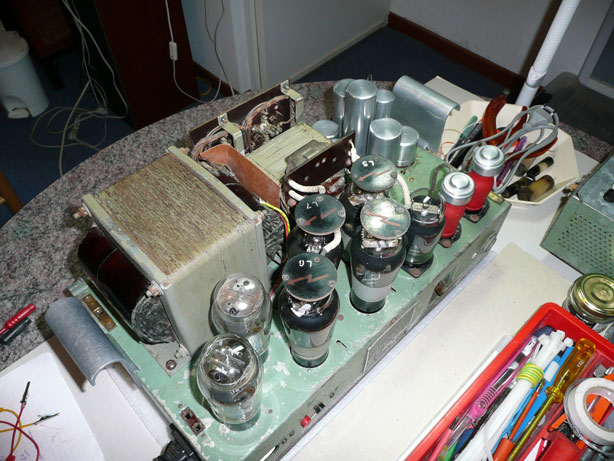

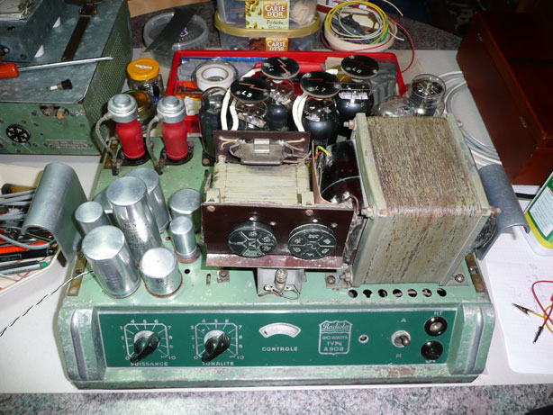

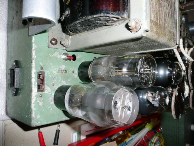

Sujet : Ampli Philips 1755 Nouveau | De patrick Le 07-02-2013 à 18:07 sta |
ça y est, après m’être disperser sur d'autres projets, la restauration de cette vieille sono ( philips 1755 ou radiola A90B) se termine enfin. Je l'ai remis en service avec beaucoup de prudence, mais le niveau de bruit émis par les 2 AX50 (et leur couleur bleue) me surprend beaucoup, pour ne pas dire plus. Tout semble OK par ailleurs, mais j'hésite vraiment à le maintenir sous tension quand la HT débite? est ce bien normal un tel vacarme ?
Sujet : Ampli Philips 1755 Nouveau | De audiovalve Le 07-02-2013 à 18:19 sta |
ce doit être la self en tête qui "grogne".
c'est un inconvénient des redresseurs à gaz.
Sujet : Ampli Philips 1755 Nouveau | De patrick Le 07-02-2013 à 19:05 sta |
Merci de votre avis, effectivement ça ne peut pas être les lampes qui font un tel bruit, elles ne tiendrez pas très longtemps. Vous pensez que la (ou les ) selfs, elles peuvent tenir ?? et en remplaçant "ces belles bleues" par des diodes Silicium (dommage tout de même) cela réglerait le problème ? je suis perplexe! ... et les AX50, supportent-elles longteps cette situation ? je ne sais vraiment plus quoi faire !!!!

Sujet : Ampli Philips 1755 Nouveau | De bthiry Le 07-02-2013 à 19:14 sta |
peut-être commencer par contôler si la consommation HT est normale ...
Sujet : Ampli Philips 1755 Nouveau | De slouptoouut Le 07-02-2013 à 20:18 sta |
certaines lampes d'éclairage à vapeur de mercure (d'éclairage public) font aussi du bruit, et parfois de manière non négligeable pour des modèles de forte puissance ! il n'est pas vraiment étonnant que des redresseurs à vapeur de mercure en fasse de même !
(et je ne parle même pas des gros redresseurs au mercure à arc , a cathode liquide , hexaphasés ou dodécaphasés , utilisés en traction ferroviaires ...ceux la c'est plus que du bruit c'est du boucan !)
essayez en effet d'y mettre , ne serai ce que provisoirement, des diodes au silicium , voire si ça fait vraiment moins de bruit ... Apres, si ça en fait encore beaucoup, ça peut aussi venir de la self de filtrage qui vibre ...et la solution réside alors en général dans le resserrages des vis du paquet de tole, ou dans l'imprégnation totale de la self
(en tres grosses puissances, le bruit de self peut devenir important, et inévitable, si c'est des self de filtrage d' une installation de 630 ou 1000 KVA , ça peut faire vraiment du raffus , impossible a éliminer , sauf en enfermant le tout dans un caisson insonorisé ...mais on ne joue plus dans la même cour !)
Sujet : Ampli Philips 1755 Nouveau | De patrick Le 07-02-2013 à 21:38 sta |
Je vais essayer dès demain d'y voir un peu plus clair dans tout cela. Je voudrais juste limiter les essais avec les AX50 en place, je crains pour leur survie. La consommation HT doit être bonne puisque les 2 fusibles ( HT et secteur), largement sou-dimensionnés pour mes essais, ont tenu.
Faudrait surtout que je localise mieux l'origine des vibrations .... peut-être faire un essais de l'alimentation HT à vide, en retirant toutes les autres lampes (mais attention aux surtensions sur les condensateurs, "j'ai bien compris" Sloop ...) ,

Sujet : Ampli Philips 1755 Nouveau | De patrick Le 08-02-2013 à 19:46 sta |
Je n'ai pas eu trop le temps de regarder de très près mon problème, je suis allé chercher ça : .... mais à vide, à tension réduite, et à l'oreille ... ça se passe à l'intérieur de la bête : la ou les seifs ( il y en a 2 ) probablement . Au fait ! ça ne pourait pas avoir un lien avec l'histoire du 25 hertz ou 50 hertz ? ( voir plus haut)
Alors demain je vais faire de la mécanique

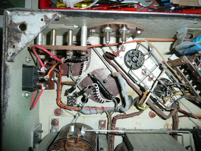

Sujet : Ampli Philips 1755 Nouveau | De patrick Le 09-02-2013 à 15:59 sta |
Je viens de faire des essais avec des diodes à la place des AX50. J'ai mis ce que j'avais sous la main : 2 X BY255, 1 pour chaque lampe.
ça parait plus calme, plus régulier, plus raisonnable ?? juste une self qui vibre encore un peu ... et puis mon oreille doit commencer à s'habituer aussi. Mais qu'est que c'est "cool" les deux petites diodes à la place des deux monstres aux éclairs bleu vif ... mais le charme n'y est plus du tout !
Bon, je vais terminer la restauration jusqu'au bout comme cela, et on verra quoi faire à la fin.

re bon-jour à tous, ( ... et des nouvelles pour Pierre )
Je vais encore vous "casser les pieds" avec mes AX50(B?) sur ce vieux Phillips 1755 ( ou Radiola A90B) , mais je commence à n'y comprendre plus rien. J'ai du mal à penser que ces 2 AX50 soient "mortes"! Elles chauffent sous 4Volts normalement et s'affolent à l'arrivée de la HT. Elles redressent malgré tout la tension très correctement ... mais dans un vacarme d'enfer et de lumière bleue ? Avec des diodes je gagne en niveau sonore puisque seule la self d'entrée (S2) continue à vibrer. A l'oscillo le filtrage est "parfait" dans les 2 cas ???
Alors je me suis re-pencher ardemment sur les docs ( ampli, montage AX50 ... ) et j'en conclue la chose suivante : en 50 hertz ça fonctionne "trop bien" pour cet ampli de conception 25. La plupart des impédances des selfs (filtrage - transfo d'alim ) sont trop faibles et affolent les lampes de redressement !
Alors : ce ne serait pas réaliste de changer ces seif et transfo d'alim (monstrueux et introuvables) , aucun intérêt non plus dans le remplacement des vieilles AX50 par des neuves ?, seul le remplacement par des diodes apporterait une solution techniquement convenable au problème -
Quelqu'un partage-t-il cette analyse, c’est à dire que le passage de 25 à 50 hertz de la fréquence réseau n'est pas si indolore que cela, contrairement à des avis échangés sur ce forum, plus haut .....
Merci de votre aide et bon dimanche à tous
Sujet : Ampli Philips 1755 Nouveau | De Pierre Roque Le 17-02-2013 à 09:23 sta |
Bonjour patrick
Voir le message de Sloup le 08-02-2013 à 22:20 ce qu'il dit est bon,votre problème est ailleur et comme le message de bthiry le 07-02-2013 à 19:14 il vous dit de commencer par controler si la conso..HT est normale.
Voir aussi les condos de filtrage ( les Ax50 ne toléres aucune fuite,meme legère ).
Les condos de liaison et aussi les condos de couplage.
Vous etes à la limite de fusilier vos 2 tubes AX50.
Sujet : Ampli Philips 1755 Nouveau | De patrick Le 17-02-2013 à 09:43 sta |
Merci Pierre pour cette réponse rapide, le problème est effectivement probablement ailleurs, mais où ?
Si cet appareil n’était si lourd à manipuler, si fragile aussi avec ces grosses lampes, et "si" aux limites de mes appareils de mesures (oscillo, multimètre ...) j'aurai surement déjà trouvé !!!
Tous les condos de filtrage (et quelques autres) ont été remplacés (par mes soins) .... je vais reprendre tout depuis le début, procéder par élimination ... et surtout épargner mes 2 AX50 et 4 EL39 si précieuses
Cordialement, A+
Sujet : Ampli Philips 1755 Nouveau | De F6CER Le 17-02-2013 à 09:52 sta |
finalement je me demande s'il ne vaudrait pas mieux changer les valves, le transfo d'alimentation , le transfo de sortie, les autres composants, et apporter le châssis nu à la déchèterie.
Avez vous seulement essayé le plus élémentaire : voir ce qui se passe en isolant l'alimentation du reste du montage et en la faisant débiter dans des lampes d'éclairage placées en série ? j'en doute
ps : les lampes d'éclairage fonctionnent aussi bien sur 25 que sur 50 Hz ![[:ouin:]](s10.gif)
Sujet : Ampli Philips 1755 Nouveau | De Pierre Roque Le 17-02-2013 à 10:48 sta |
Re
Le 1755 date de 1947 et il y a eu un remplaçant en 1953 le AM506,identique a 100% sauf les tubes de puissance qui sont des EL34 à la place des EL39,les transfos de sortie ont la meme référence
Sujet : Ampli Philips 1755 Nouveau | De patrick Le 17-02-2013 à 12:03 sta |
Merci Pierre, j'avais déjà noté cette information (de votre part je crois) et qui m'encourage à poursuivre ma restauration. En tous les cas ceci est bien plus encourageant que la remarque de F6CER qui me fait penser à ces vieux croutons d'OM qui assènent leur certitudes sur les ondes et qui s’étonnent du peu d'engouement des jeunes pour la radio et ses passions dérivées , ... mais c'est peut-être simplement de l'humour, enfin je le prends comme tel : Bon dimanche à tous !!
Sujet : Ampli Philips 1755 Nouveau | De Pierre Roque Le 17-02-2013 à 13:50 sta |
Re,patrick
Mais bien sur qu'il faut le prendre pour de l'humour,mais ce qu'il dit n'est pas tout faut,relisez bien son message et vous comprendrez.
Bon dimanche
Sujet : Ampli Philips 1755 Nouveau | De F6CER Le 17-02-2013 à 14:34 sta |
Re
mon cher Patrick, une restauration a toujours un commencement qui se voudrait logique !
Il faut surtout essayer de réfléchir un minimum (même un tout petit minimum) : c'est incontournable, vieux crouton ou jeune crouton ![[:ouin:]](s10.gif)
Sujet : Ampli Philips 1755 Nouveau | De patrick Le 17-02-2013 à 18:39 sta |
OK je relis, je réfléchis et je reprend tout avec plus de méthode !! il y a surement des essais que j'avais déjà faits mais comme je travaille depuis quelques temps de manière décousue, je me perds un peu .
Je viens de faire l’essai basique préconisé par F6CER. J'ai séparé l'alim HT ( en retirant toutes les lampes, vu du schéma c’est quasiment pareil ) . j'ai mis en charge avec deux ampoules 40W/230V en série, fait des mesures, avec une, deux diodes, avec les deux AX50 ... tout est OK, ça brille fort sous 500volts, 210 mA , la self S2 vibre un peu mais les lampes ont un comportement plus calme qui me plait bien.
Ensuite j'ai remis les 3 "petite" lampes ( toutes sauf les 4 EL39 ) , toujours OK ! Le problème vient donc d'une ou plusieurs EL39? j'ai envie de les mettre par paires pour essayer ? est-ce une bonne méthode ou y a t-il un essai préliminaire à faire ? sur les lampes ? merci Pierre, F6CER et tout les autres passionnés de votre aide !!!
Patrick
Sujet : Ampli Philips 1755 Nouveau | De F6CER Le 17-02-2013 à 18:59 sta |
Re
voila une bonne suite : le problème peut etre de deux ordres , soit lampe défectueuse, soit courant trop important dans les lampes tout simplement à cause d' une absence de polarisation :
Avant de remettre les lampes allez donc voir du coté du redresseur cuproxyde et des condensateurs associés
Sujet : Ampli Philips 1755 Nouveau | De patrick Le 17-02-2013 à 19:37 sta |
De ce coté là (cupoxyde) j'ai déjà fait des mesures et ça me semble OK, mais je ne sais pas comment utiliser ce réglage. Peut être que le problème vient tout simplement de là, ... le bon positionnement de la vis de réglage ? ... parce que les 4 el39 elles semblent OK, quand elles sont chaudes ... c'est un spectacle magnifique, ... bon ... je m'égare ... mais tout de m^me, quel spectacle !!!
merci F6CER, je m'y remettrai demain
Sujet : Ampli Philips 1755 Nouveau | De Pierre Roque Le 17-02-2013 à 19:56 sta |
Il faut surtout mettre une charge à la sortie du transfo de sortie et bien régler la polarisation , sinon vos EL39 seront bonne pour la poubelle
Sujet : Ampli Philips 1755 Nouveau | De patrick Le 17-02-2013 à 20:03 sta |
Pour la charge , j'ai prévu depuis longtemps : 2 enceintes 8 ohms en séries (16 ohms donc) et le réglage d'impédance de sortie sur 15 ohms, ... mais pour régler la polarisation, je fais comment ?????
... en tous cas les deux AX50 se portent bien et c'est déjà pas si mal , j'en suis content ....
