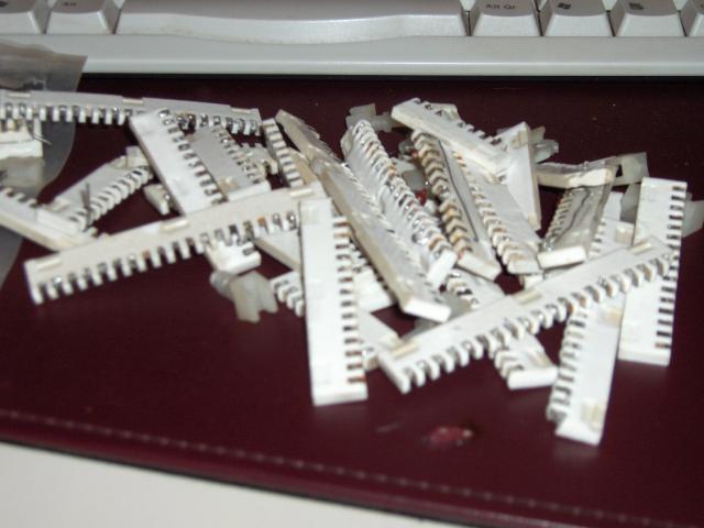

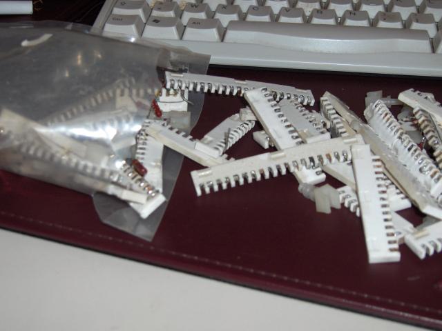

Sujet : Barrettes de cablage en stéatite Nouveau | De f1ftp Le 21-10-2007 à 18:33 sta |
Photos barrettes
Désolé mais elles ne sont ni neuves ni sans soudure ![[:??:]](s11.gif)

Sujet : Barrettes de cablage en stéatite Nouveau | De f1ftp Le 22-10-2007 à 18:00 sta |
Bonsoir Pierre
Un peut de patience que diable
Tout d'abord il n'est pas question que je vende tout mon stock,je veux bien vous dépanner de quelques pieces peut être en aurrai je besoin moi même un jour.
Les supports en plastique ne sont guère utilisables car très cassants.
Dites mois de quoi vous avez besoin (la taille de la poignée )et on trouvera un terrain d'entente.
Pour les débarrasser des traces de soudure je mets la barrette dans un étau,je chauffe puis je donne un coup de bombe à air (faut protéger les alentours)
résultat garantie
