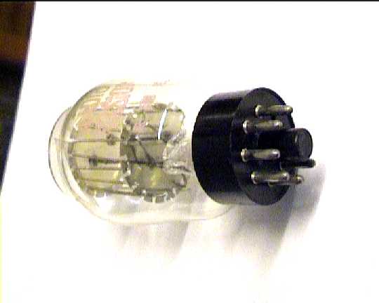

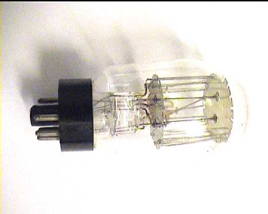

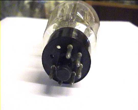

    Je recherche cette lampe il est noté Radio Celsior
    Le reste est illisible.
    Pour info voir les photos
    Deux filaments sont grillés :o(
    Merci de me dire si vous avez cette lampe en stock et à combien vous me la faite.
    Cette lampe sert de fusible ?

    Non, cette lampe est probablement une sorte de régulatrice dite fer-hydrogène.

    Sans la référence, cela ne va pas etre évident. Or il semble que sur la première photo on arrive encore à lire R xxx.
    Les références de ces lampes en octal sont normalement R10N, R20N R30N.... Voir la page spécifique de ce site sur les régulatrices Celsior au besoin.

    Merci des réponses
    oui on arrive a lire R le reste ressemblent a 10 n
    oui je pense 10 n
    c'est donc une R 10 N de type G

    Je possede une lampe regulatrice R20N, mais je ne sais pas si elle peut remplacer une R10N ??
    ces lampes sont montées en régulatrice sur des postes tout courant(sans transfo d'alim)
    donc attention DANGER!!(presence d'une phase ou neutre en permanence sur le chassis)
    je vous conseille plutôt de monter un transfo sur votre poste
