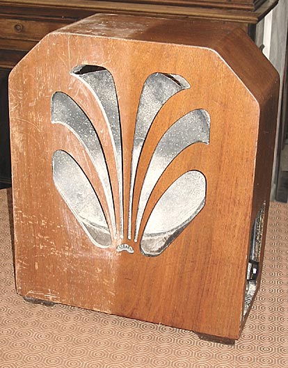

    ... GMR dont voici une photo de face.
    Histoire de montrer que les remèdes de grand-mère sont quelquefois extrèmement efficaces et évitent de refaire un vernis complet tout en conservant l'état d'origine.
    Un quart d'heure montre en main pour nettoyer une 1/2 GMR (histoire de voir la différence) avec un tampon imbibé d'huile de lin puis un nettoyage de l'excédent.
    Effacement des balafres de surface, décrassage lors de l'application et brillance lors du lustrage. A 1 euro la bouteille d'huile de lin, ça ne vaut pas le coup de s'en priver non ? :-p
    Bon, ce n'est pas l'huile de lin qui remettra une toile en façade, mais bon, une chose à la fois ;-)

    C'est assez bluffant, j'essaierai la prochaine fois avant de me lancer dans le décapage.
