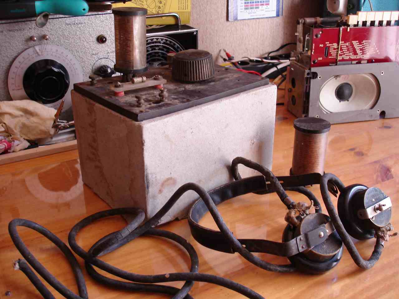

Sujet : Galène "enigme" Nouveau | De Jpg Le 08-10-2007 à 16:44 sta |
De retour puisque la liaison est à nouveau retrouvée!!! peut-être pas pour longtemps!!
Juste pour vous faire chercher un peu!
Trouvé ce galène assez enigmatique!

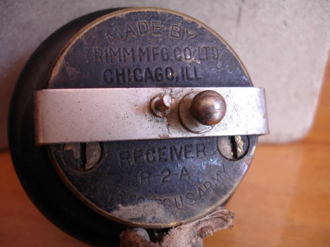

Je pense fabrication perso, mais avec des "ingrédients" qui me sont inconnus! surtout les deux bobines, jamais vues, en réel, voir en photos? Le reste, boîte en bois std, recouverte d'une sorte de papier cartonné, genre "buvard". Plaque en ébonite epaisse, pas de détecteur. soudée sur un support transparant, une diode ? Marquée 1N34 ? Mais cela ressemble à une résistance! il y a un point jaune central plein milieu? CV en métal, condo mica, 1000pf 1500v. 2 plot, ANT et GND.
Un casque 2 écouteurs marqués: Made by TRIMMMFG.CO LTD, CHicago.ILL, receiver R-2-A, SIG CORPS US ARMY. l'origine ne fait pas de doute. Récup sur un matériel ancien? et "remonté " !
A l'origine, un poste militaire, Us période? me paraît plus ancien que période conflit 40/45?
J'aimerais avoir votre opinion.
Merci d'avance pour devoir "fouiller dans vos mémoires"
Jpg

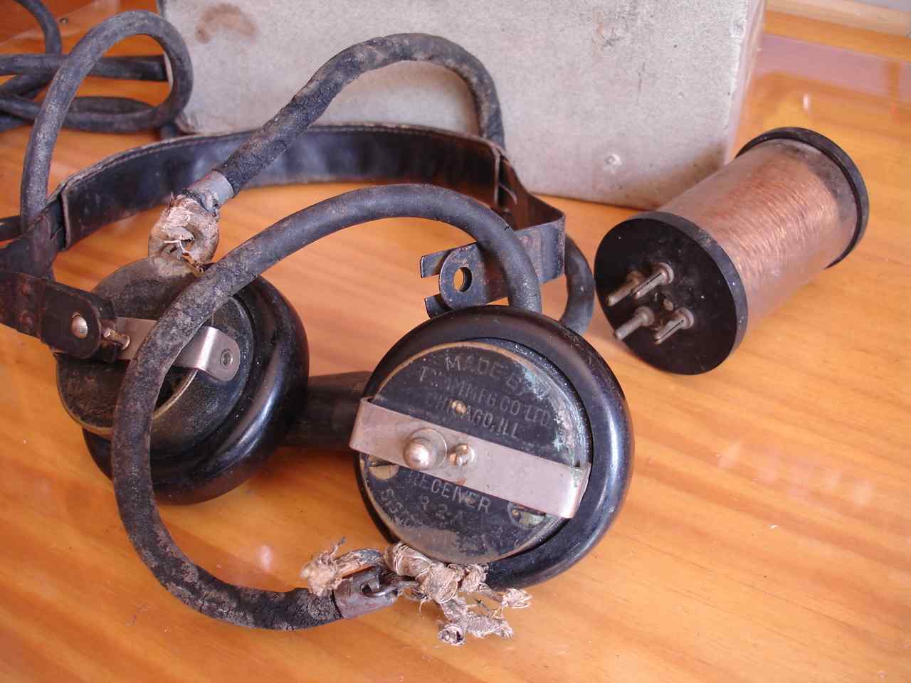

écouteur et fiches "bobines"

En réfléchissant, en revoyant ces photos, et si ce n'était pas un poste galène, mais un poste de transmission?
Sujet : Galène Nouveau | De Pierre Le 08-10-2007 à 17:11 cms |

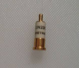

La diode 1N34 sert de détecteur, c'est donc bien un galène !!

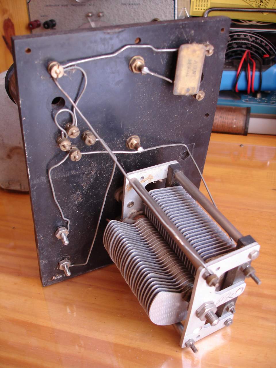

Au niveau du bobinag c'est connecté comment ? un schéma ?
La diode 1N34 est une excellente diode de détection à pointe d'or !! tu est riche !!
Celle ci est un modèle ancien, j'ai plusieurs 1N34, mais qui ne ressemble pas du tout à celà !
Il fonctionne au moins ?

Merci Pierre,
Pas si riche que tu le penses, car chez les "Pieds-Nikelés", on partage....!!!! donc, faut déjà diviser par trois!!!
Merci pour l'info, pointe en or, c'est peut-être pour cela qu'il y a un rond jaune de l'autre côté de la marque 1N34 ! ESt- ce qu'on peut "dater" cette diode?
Ok, je vais relever le schéma et le scanner pour demain. En espérant que je pourrais me connecter demain!
Je n'ai pas encore essayé la bête! Mais en principe, je démonte tout, nettoyage complet, remise en état des "ingrédient" si besoin, et ensuite essais! je vais déssouder cette diode et essayer de l'adapter pour que ce soit plus pratique à l'utilisation!
Pour la boîte, je vais essayer de trouver du noyer ou poirier (ancien) j'en abat un vieux d'ici peu!!! (poirier) et vais essayer de trouver un copain pour me débiter une petite partie en planchettes!!!

Et pour conclure, demain, je démonte une de mes deux.................bobines pour voir comment c'est fichu dedans!

Sujet : Galène Nouveau | De ON5MJ Le 09-10-2007 à 00:27 sta |
La 1N34 n'est pas d'origine vu que c'est une diode au germanium sous enveloppe céramique mais elle a existé sous verre et je crois sous plastique. De quand date ces diodes à jonction ? Sans doute juste avant les transistors, je dirais vers 1946.

Sujet : Galène Nouveau | De ON5MJ Le 09-10-2007 à 02:22 sta |
Mon calcul était simple: environ 1 an avant le transistor, encore que cette diode a du être testée en labo vers 1945.
Sujet : Galène Nouveau | De Jpg Le 09-10-2007 à 19:26 sta |
Dans le mille Pierrot!!!
C'est bien la même diode, et je vois quelle est intitulée old, et offerte par K, Miyakawa, mais d'après ON5MJ, cela peut ne pas être le montage d'origine, on peut supposer que si elle date des environs de 1946, il y ait pu avoir autrechose à la place? Me trompe-je? du fait qu"elle ait été offerte, peut faire supposer qu"elle n'est pas d'origine Japonaise? A moins que Nec soit en rapport avec la marque Japonaise encore existente. 'jai un écran Nec!!!
Enfin Merci à vous pour ces réponses, et bonne soirée.
Jpg
Sujet : Galène Nouveau | De Pierrot du 82 Le 09-10-2007 à 19:49 cms |
Elle a été offerte à un musée japonais par un japonais !
Ton poste a peut-être été le premier poste à galène à 1N34 (pas 1N34A) fabriqué au monde en 1946 !
Ou il a été fabriqué avant, et "transistorisé" vers 1946...
Ou il a été fabriqué après 1946 avec des composants "vintage" de récupération !
Ou bien, ou bien...
Mais il y a des diodes plus anciennes fabriquées pour le radar dans les années 40 et quelque, les diodes hyperfréquence 1N21 et 1N23

Sujet : Galène Nouveau | De ON5MJ Le 09-10-2007 à 20:18 sta |
Je suis partisan de la semiconducteurisation de la fonction détection de ce poste vers 1946 ou peu après. La 1N34 était bien plus sensible à mon avis et stable, et sans doute que le propriétaire n'avait plus envie de s'emmerder. D'ailleurs si on regarde bien la diode est soudée sur deux vis qui ont du appartenir à un support de cristal de galène.

Tout à fait cela, ON5MJ! et pas belles les soudures!!! je vas tout démonter, pour nettoyage et remise en état. Par contre, j'ai posé quelques jalons dans mon voisinage pour trouver un peu de bois fruitier pour refaire une caisse valable. J'aimerais assez en poirier! je vais en couper un d'ici quelques jours dans mon terrain (il est casiment mort!) 35 ans! mais si j'attends le séchage, 1 cm par an!!!!! même pas assez pour fabriquer la boîte pour aller dans l'au-delà !!!!
Par contre, le casque, origine Américaine, sera difficile de connaître son histoire et son parcours!!! pourtant c'est ce qui est souvent intéressant d'apprendre, lorsqu'on déniche des objets d'antan!

Attention à la chaleur avec ces bestioles à pointes d'or. Cela fume comme un joint d'encens.

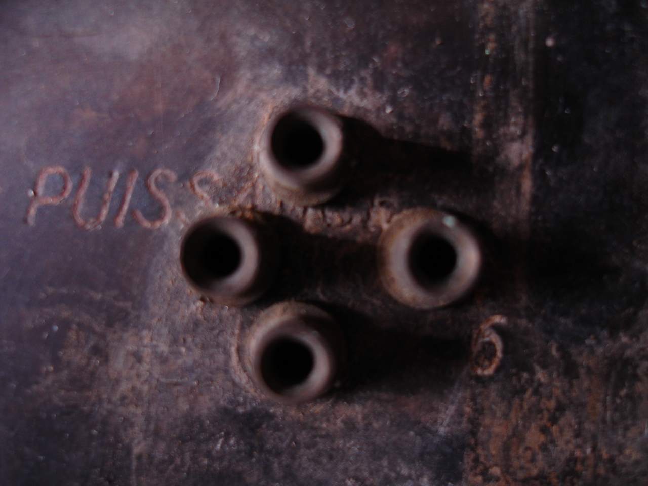

Sur la photo de la prise de la bobine, on voit une inscription en français : PUISSANCE, comme si la plaque d'ébonite était de récupération ?
Qu'en pensez-vous ?
Sacavis

En regardant le poste américain de dessus, on voit bien qu'il y a des trous en trop. L'un a été utilisé pour mettre une borne à vis. Le trou en question pourrait bien correspondre à la fixation d'un jack téléphonique. Le gars qui a monté ce poste a dù récupérer une épave de poste à lampes français.
Il faudrait démonter un peu ce fourbi pour voir s'il y a d'autres indices intéressant.

Les trous en plus, c'est peut-être des éclats d'obus ou de mitraille!!! Ebonite effectivement récupérée, et de plus sur le dessus on voit des endroits qui auraient pu être "occupés" par autres objets? genres de rectangles?

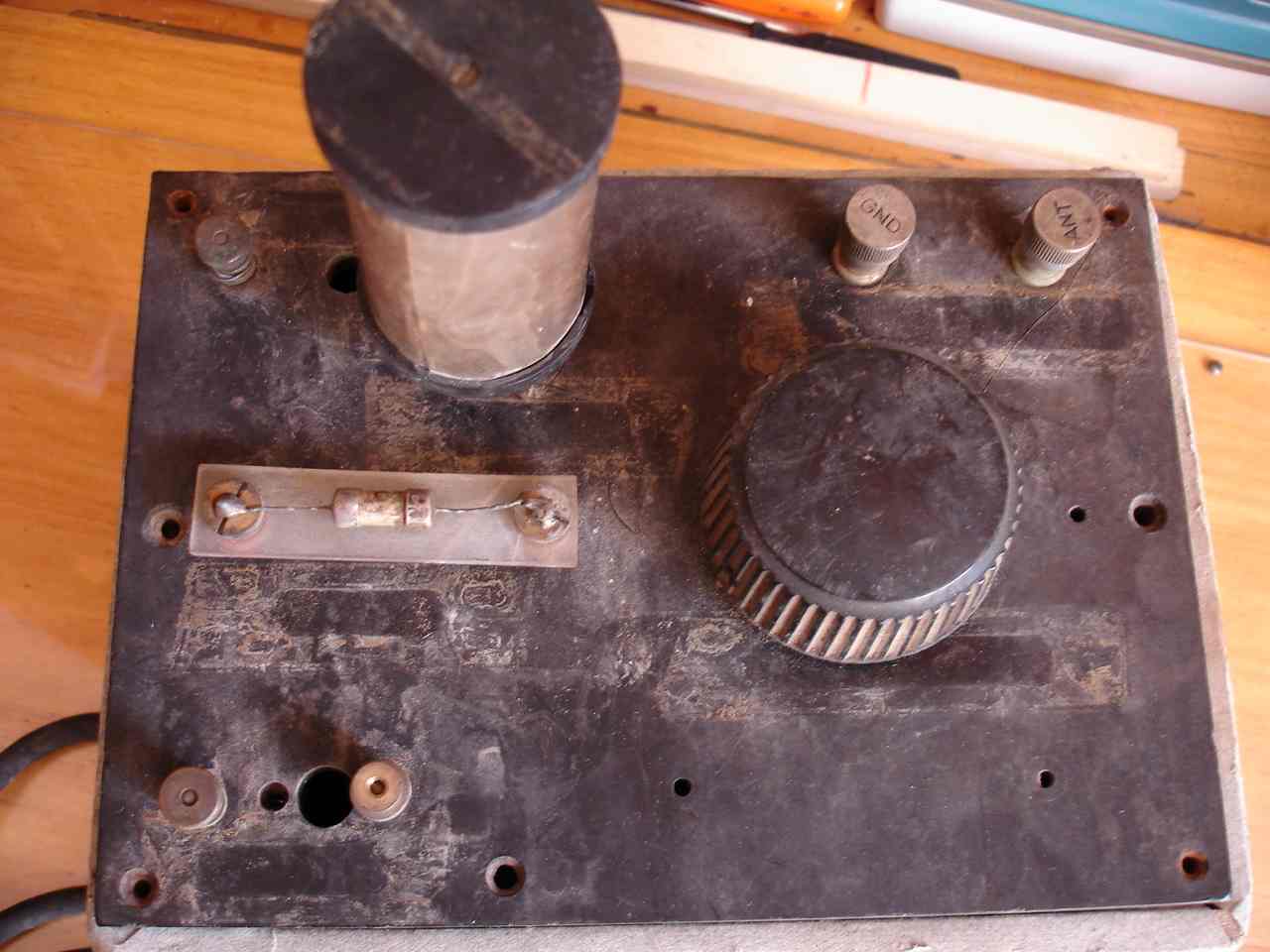

Rénovation en passe d'être terminée. le casque démonté va être repris d'ici peu! Je cherche du fil qui puisse être quelque peu adapté à l'époque! pas facile! celui d'origine est cuit...cuit....cuit....!!!!
Quelque photos. Après démontage complet, nettoyage, remise en état des liaisons, vérif CV, et refection des soudures et contacts. Le décrassage de l'ébonite à demandé du temps.... et de l'huile de coude!! . la teinte n'est pas noire, mais marron foncé. quelques trous bouchés avec des pointes de rivet!
Sujet : Galène Nouveau | De Jpg Le 29-10-2007 à 18:49 sta |
Suite......
Photos "après habillage" dans une récupe de boîte à flacon de Cognac, achetée dans un lot de trois sur un vide-grenier,il y a 3 ans!!!! le lot, 1 euro! malgré l'étonnement de madame me demandant ce que je pourrais faire avec ce"machin là"!! Aujourd'hui, elle a la réponse... Je ne pouvais envisager l'attente du séchage du poirier!!!
Il m'a fallu bidouiller pas mal cette boîte afin de pouvoir y mettre la partie technique!! le cv important logeait pas!! il a fallu creuser chaque emplacement des vis de ce CV aux bons endroits!!! enfin, cela passe le temps!!
Bref, si on regarde la première photo, cette relique a une meilleure "bouille"! De plus, il fonctionne très très bien, grande sensibilité, pas de "chevauchement des stations, simplement avec l'antenne. Pas besoin de terre.
A suivre...
Sujet : Galène Nouveau | De Jpg Le 29-10-2007 à 19:04 sta |
Suite et fin..
Photo de la bobine GO. (La PO, est identique)
Ce qui m'intéresserait, serait de savoir si quelqu'un a déjà vu ce type de bobine?, je mets une photo démontée et une remise dans son contexte! Les enroulements sont constitués de deux parties. Un bobinage interne de taille moyenne, et un enroulement plus conséquent par-dessus. Quatre jonctions sur chacun des contacts sortants. la disposition des broches ressemble de très près à un modèle de culot de lampes anciennes, style A415, A409, A410 ..... !! Je n'ai pas assez de recul pour pouvoir en avoir idée!! Donc, les spécialistes "galènes, poste lampes batterie, lampes" à vous de jouer!!!!
A suivre....
