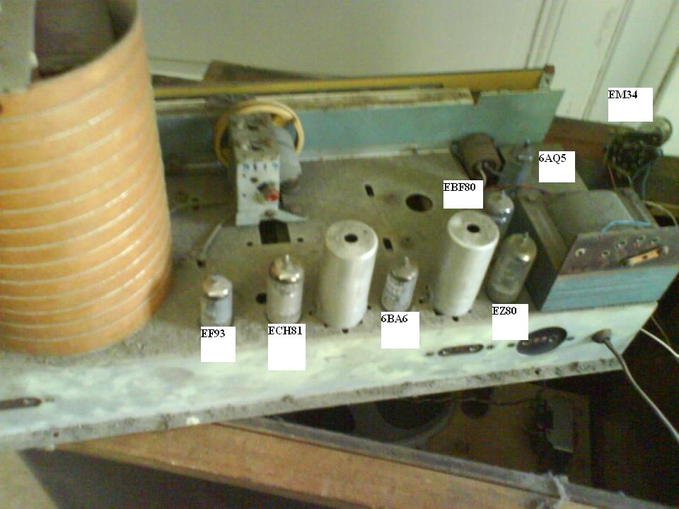

au passage, voici l'implantation des lampes :
ça évitera que ce soit perdu si mon pc plante un jour, surtout vu que j'ai gratté les tubes pour gagner un peu de son....

Sujet : le combiné Isolex... Nouveau | De Pierrot du 82 Le 08-10-2007 à 19:17 cms |
EF93 = 6BA6 ampli HF du cadre
ECH81 changeuse de fréquence
6BA6 = EF93 ampli FI
EBF80 détectrice + préampli BF
6AQ5 = EL90 = 6005 finale BF
EZ80 = 6 V4 redresseuse
EM34 oeil magique

merci Pierrot. je vais noter ça précieusement sur un coin de table. comme il faut mettre le volume à prsque maxi pour entendre a volume réduit aussi bien sur la partie radio qu'avec le pick up, je me denmandais si déjà il ne faudrait pas tenter de voir en quel état est le tube de l'ampli BF, avant de chercher plus loin...
va falloir que je me mette à la recherche de ce tube car je n'en ai pas.

Sujet : le combiné Isolex... Nouveau | De masterorion Le 12-10-2007 à 11:37 sta |
Sujet : le combiné Isolex... Nouveau | De masterorion Le 12-10-2007 à 11:42 sta |
Sujet : le combiné Isolex... Nouveau | De masterorion Le 12-10-2007 à 11:49 sta |
voilà pourquoi je parlais d'un air de famille...
photo globale prise ce matin du radiophono.... dont je ne vous avais montré que des détails.
