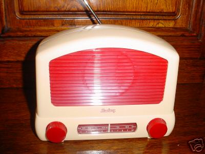

voici, arrivé ce matin, mon Kdo d'anniversaire. c'est petit, dans le style des postes de chevets que j'adore (21x15x10), ça ne fait que la FM, mais c'est suffisant pour mettre sur la table de chevet. je tourne le bouton, et là un son de qualité tout à fait honorable sort de l'appareil. je m'attendais à beaucoup moins bien. curieux de nature, je prends mon tournevis, j'ouvre, et surprise de l'année : le haut parleur est certes petit, mais a une impédance de.... 8 ohms !
ça explique en partie le rendu du son, surtout au regard du circuit minuscule qui se trouve dans le boitier. pour comparaison, l'électronique de radio coin-coin que vous connaissez dejà prend presque 2 fois plus de place !
si vous voulez des photos, je sors mon téléphone favori...
là, je cherche à modifier (de façon totalement réversible bien entendu) pour mettre un rétro éclairage de glace des stations.
c'est faisable sans difficultés, et le cablage fait en usine permet même par "piquage"au bon endroit au choix d'avoir l'éclairage quelle que soit la source d'alimentation, ou seulement quand le poste est alimenté par l'extérieur (il y a a l'arriere une fiche pour alimenter directement par une petite alim du commerce, en 4,5 volts) car le bouton potar M/A coupe le zero volts et pas le +.
génial non ?

<<<le haut parleur est certes petit, mais a une impédance de.... 8 ohms !>>>
Non celà n'explique certainment pas le rendu sonore !
Sujet : bluffé, carrément. Nouveau | De masterorion Le 04-10-2007 à 15:13 sta |
alors qu'est ce qui explique ? parceque franchement, au niveau électronique.... c'est minimaliste
Sujet : bluffé, carrément. Nouveau | De Pierrot du 82 Le 04-10-2007 à 15:27 cms |
C'est certainement la qualité du HP (diamètre, puissance de l'aimant) et l'ébénisterie (rigidité du coffret) qui expliquent la qualité du son.
Bon annif', Nico !
Sujet : bluffé, carrément. Nouveau | De Pierre Le 04-10-2007 à 16:03 cms |
Peut être un petit ampli numérique planqué sur la carte, z'en font beaucoup les Chinois maintenant !!

Pierre / il semblerait que cette radio soit de fabrication italienne.
Kalbounet / il y a maintenant une lampe à l'intérieur, mais c'est pour illuminer le cadran des stations. ça n'a pas été difficile à faire, mais je ne m'attendais pas à devoir appliquer de la peinture noire sur presque toute la loupiotte por que la radio ne soit pas également une lampe de chevet (plastique translucide...), et ne laisser qu'une mince raie de lumière dirigée vers le cadran des stations. le papier d'alu a aussi été nécessaire pour n'éclairer que là ou ça doit l'être. sur pile, rien de changé et le cadran n'est pas rétro éclairé par contre il l'est sur l'alimentation universelle. ça permet de faire joli quand on est chez soi, et économe en énergie quand le secteur n'est pas disponible.
je ne sais pas si les photos arriveront à rendre la différence entre éclairé et éteint....
en plus, effet secondaire intéressant ici : l'ampoule stabilise un peu la tension délivrée par l'alimentation universelle qui n'est pas stabilisée en tension. c'est une petite alim dune, qui ne coute pas 10 , et qui délicieusement est livrée avec une abaque du rapport tension/courant. l'ampoule permet de se trouver plus prêt de la tension de fonctionnement nécessaire à la radio, car à vide il y a 7 volts pour 4.5 volts à 500mA...

l'ampoule unique quasi occultée pour éclairer le cadran de stations a cédé la place à une paire de micro ampoules de lampe torche miniature prévues pour fonctionner sous 3 Volts, mises en série chacune à une extrémité de la glace. c'est beaucoup plus esthétique, non ?
