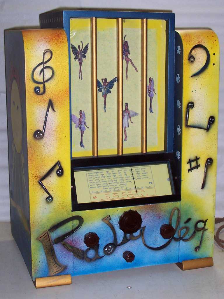

Et voila le travail terminé.
La photo est petite car j'ai honte d'avoir participé à ça.
Mon "ami" a récupéré son poste pour en faire cadeaux à sa petite fille. Moi je vais essayer d'oublier.
Sujet : Electric Radio-France Nouveau | De Dubreuil JC Le 02-10-2007 à 18:12 sta |
Radio Léa, en grand.
J'espère que Léa, plus grande, voudra lui redonner un aspect plus conforme. Je pense qu'un décapage et quelques couches de vernis feront l'affaire.

Meuh non, meuh non... Promis hein ? pas de cachets ce soir... pas d'alcool. rien, niet, nada

Ca c'est un coup de jeune!. J'espère que ça n'empêchera pas Léa de dormir.
Les vrillettes, elles, sont sûrement mortes.

Sujet : Electric Radio-France Nouveau | De Filoch... Le 02-10-2007 à 20:43 sta |

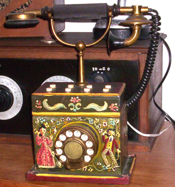

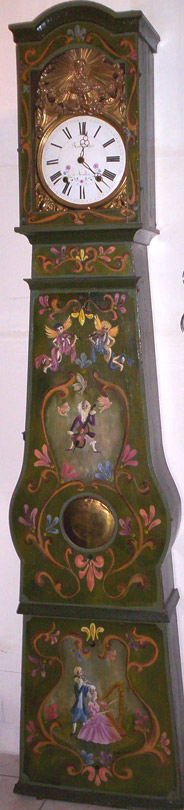

Je trouve cela super la déco! pour une foi qu'il y a une idée original ça égaye l'austérité de certain modèle même mon horloge qui a 200ans est peinte,ainsi que le téléphone (qui fonctionne sur le réseau)

Manque quelques fleurs sur le cadran..........

Sujet : Electric Radio-France Nouveau | De kalbounet junior Le 03-10-2007 à 20:42 sta |
warf!
j'aimerais pas avoir ca dans ma chambre!
c'est pas un poste, ca!
Sujet : Electric Radio-France Nouveau | De masterorion Le 03-10-2007 à 21:00 sta |
un peu d'ouverture d'esprit voyons ! il est chouette ce poste. et c'est mille fois mieux que la ruine qu'il fut
