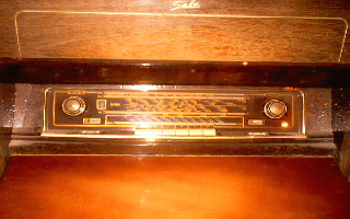

    Voilà bien longtemps que j'aurais du m'y mettre !!!
    En effet, étant en congé, j'ai décidé de restaurer un vieux meuble radio.
    Caractéristique:
    C'est un meuble en trois partie
    Partie de gauche, c'est pour ranger les disques
    Partie centrale, c'est la radio
    Partie de droite, c'est un petit bar
    Marque SABA W5-10 TRUHE MEERSBURG
    Cela fait plus de trois ans que je l'ai acheté, et pas trouver le temps de commencer, ni de le brancher !!!!!!
    Cet aprés midi donc, je l'ai resortis et branché....
    Miracle, il fonctionne !!!!
    J'ai été surppris par la qualité sonore en fm !!!!!
    Malgré de gros craquement, qui doivent être du aux potentiomètre qui sont sales,enfin, je pense.
    je n'ai rien ecouté sur les autres bandes, il faut que je vois au niveau de l'antenne.
    Aprés quelques petites minutes, j'ai arrêté l'appareil, pour ne pas le faire trop chauffer, ne sachant pas ce qui est bon de faire mais surtout ce qui n' EST PAS BON DE FAIRE !!!
    Prochainement je vais démonter les éléments (HP, radio, et tourne disque )de ce meuble pour le restaurer, car il est abimé. Tout le vernis s'écaille, et par endroit, il manque du placage.
    Donc voila, j'aurais souhaité quelques conseils pour la radio, des choses a faire, mais surtout a ne pas faire, pour ne pas rendre ce beau poste HS.
    Aureiz vous de la documentation, ou tout autres choses concernant ce poste ?
    Est ce que je peux souffler le poste pour le dépoussiérer ( trés faible pression ) ?
    Que puis je faire pour les gros craquements en manipulant le potar du volume ?
    Ou puis je trouver un saphir, et quel modèle ? il n'y est plus !!!
    D'avance je vous remercie pour l'aide que vous m'apporterez, mais surtout pour cette TSF, que je voudrais faire revivre !!!!

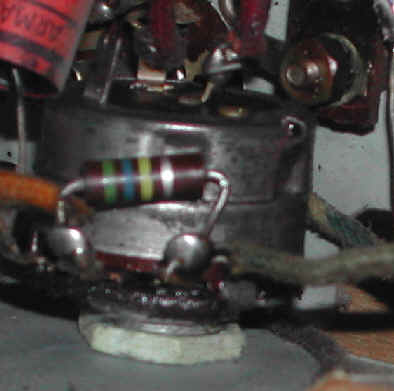

    Pour le potentiomètre qui crache, il peut s'agir de la présence d'une tension continue qui ne devrait pas ce trouver sur ce potentiomètre. Le condensateur qui est relié à ce potentiomètre est peut-être en cause. En général, sur ce type de poste, les potentiomètres étaient des modèles de qualité et je ne pense pas qu'il soit en cause. Ne pas utiliser de bombe pour essayer de palier au problème car ça ne dure pas dans le temps et ça ne résoud rien du tout pour les pannes de potentiomètres.

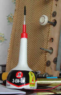

    3 en 1 : c le lubrifiant miracle qu'on trouve facilement ds les supermarkets
    dont acte 3 en 1
    ça tourne tout de suite et ça n'a pas encore mis le feu
Sujet : restauration Nouveau De Jacques  Le 02-09-2003 à 12:27 sta
    Ah, Gaston a testé ? Alors ?!
    Mais en fait, pour assurer une meilleure pénétration (sic) je parlais de la version en bombe, bref comme du KF.
    Par contre, pour tout ce qui est HF, je continue à utiliser du KF spécial tuner ou équivalent et je réserve le 3 en 1 pour uniquement ce qui est sous basse tension.
Sujet : restauration Nouveau De Gaston  Le 02-09-2003 à 15:15 sta
    j'évite si possible l'usage des bombes par ecologie
    la fluidité style dégrippant permet une assez bonne pénétration, j'ai utilisé le trou en haut à droite ->
    pas la peine de mettre trop de produit, attendre un peu la répartition

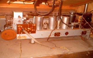

Sujet : restauration Nouveau De Eric  Le 02-09-2003 à 19:59 sta
    Merci beaucoup pour ces conseils précieux,
    je n'ai pas fais grand chose ce jour, si ce n'est, me procurer du produit F2 chez un ami.

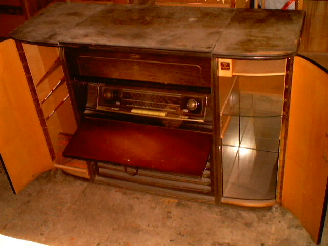

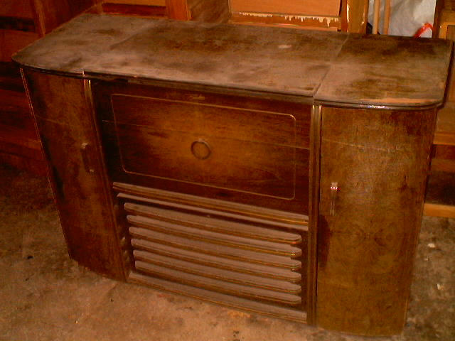

    voilà donc une série de phot du meuble, suivront ensuite celles du PU radio etc

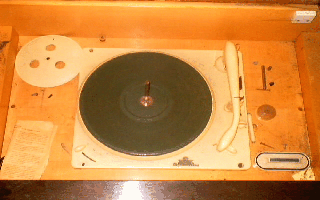

Sujet : restauration Nouveau De Eric  Le 02-09-2003 à 20:13 sta

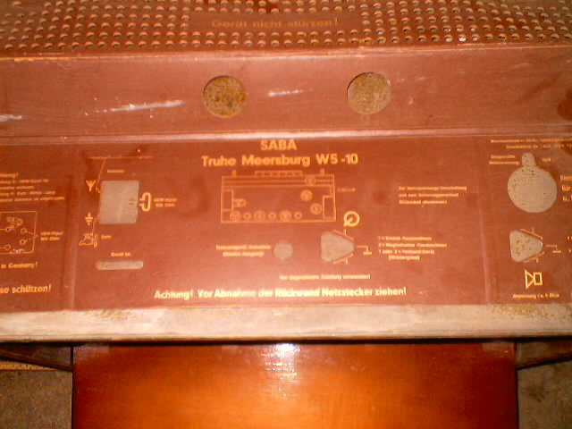

    deuxieme série
    pour ce qui est de la marque du PU,
    voila ce qui est ecrit sur un petit sigle :
    REX
    PERPETUUM
    EBNER
    Vous me direz par la même occassion ce que vous en pensez ???
