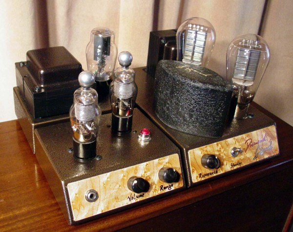

Ah, celui-là est peu conventionnel dans le genre ! J'aimerais bien savoir à quoi servent les boules sur les lampes (à mesh plate ???) ...  A justifier le prix ??

    Bof ! A decorrer les connexions de grilles des 6J7/6K7 :o)
    A part ça, c'est construit en dépit du bon sens, l'alim à côté des étages d'entrée et le transfo de sortie entre les tubes de puissance et ces dits étages.
    Ce doit être pour une meilleure "résonance" :-D

Surtout des 6K7 en préamplis BF. Depuis que je fais du tube (30 ans) je n'ai jamais vu ces tubes ailleurs que dans des circuit HF. Etant un tube à pente variable les bènêts de la BF vont sans doute y trouver des qualités inconnues jusqu'a présent dans leurs appareils et il va encore y avoir inflation sur ce brave tube octal.
Ces crétins vont bientôt employer des 6BE6 en préampli. Avec toutes les grilles de ce convertisseur ils vont pouvoir faire du mixage...

En plus j'aime bien la précision de la réclame des sites:"construction en câblage point par point"
En général les composants des appareils qui ne sont pas assemblés par une soudure à la vague sont soudés unitairement, hormis l'assemblage par dominos   C'est ce qui justifie le prix de $3000 pour une poignée de tubes courant hormis les 300B made in china.
