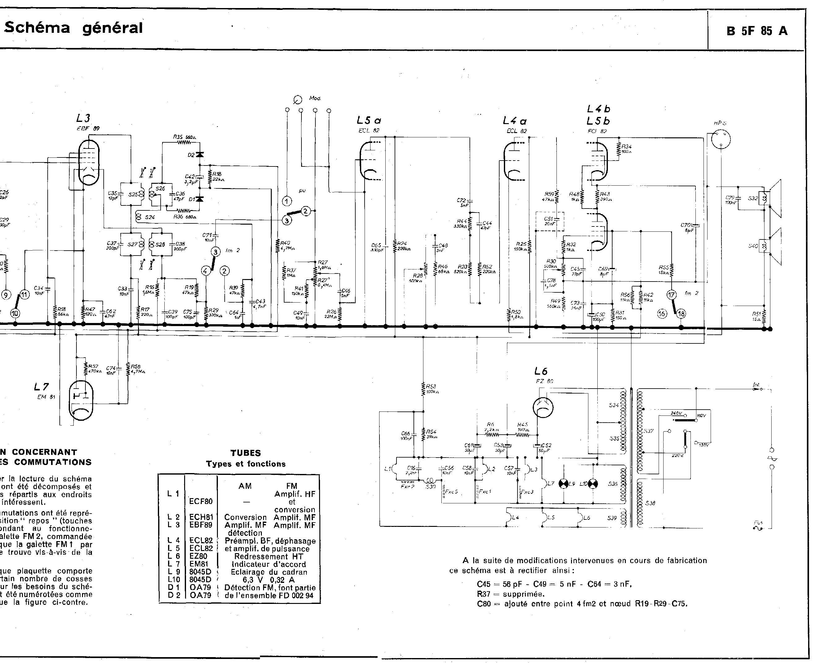

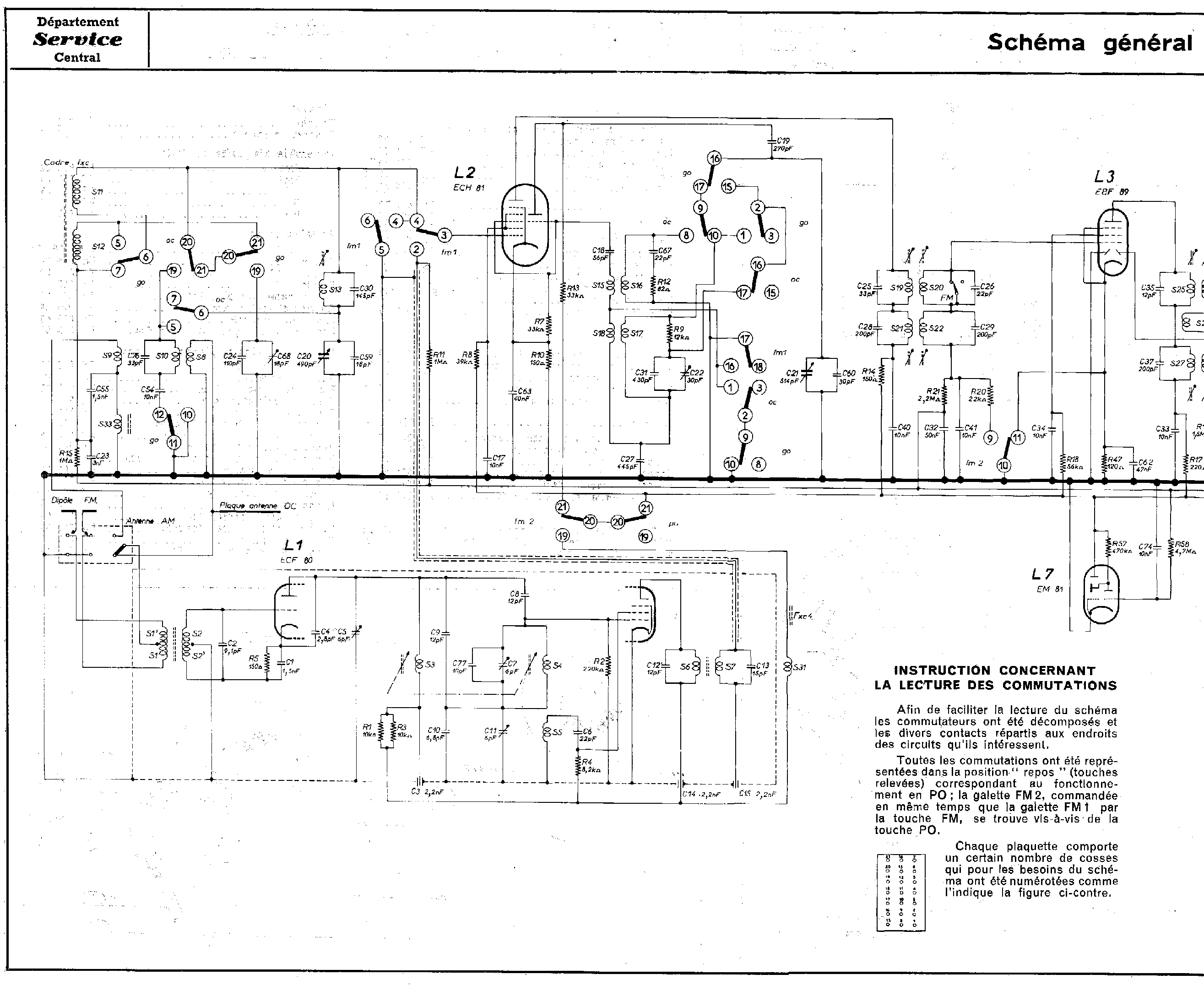

Sujet : SONORA C5 et RADIOLA 568 A Nouveau | De Jacques (webmestre) Le 06-06-2007 à 06:26 sta |
Peut être une piste avec le B4F75A (même équipement en lampes) dont le schéma est sur museum.
Sujet : SONORA C5 et RADIOLA 568 A Nouveau | De Dubreuil JC Le 06-06-2007 à 06:51 sta |
J'ai trouvé ça dans un coin de mon disque dur.
Jean-Claude
Sujet : SONORA C5 et RADIOLA 568 A Nouveau | De Dubreuil JC Le 06-06-2007 à 06:52 sta |
Sujet : SONORA C5 et RADIOLA 568 A Nouveau | De michel Le 06-06-2007 à 20:03 sta |
Merci de vos infos, le schéma est enregistré et imprimé.
