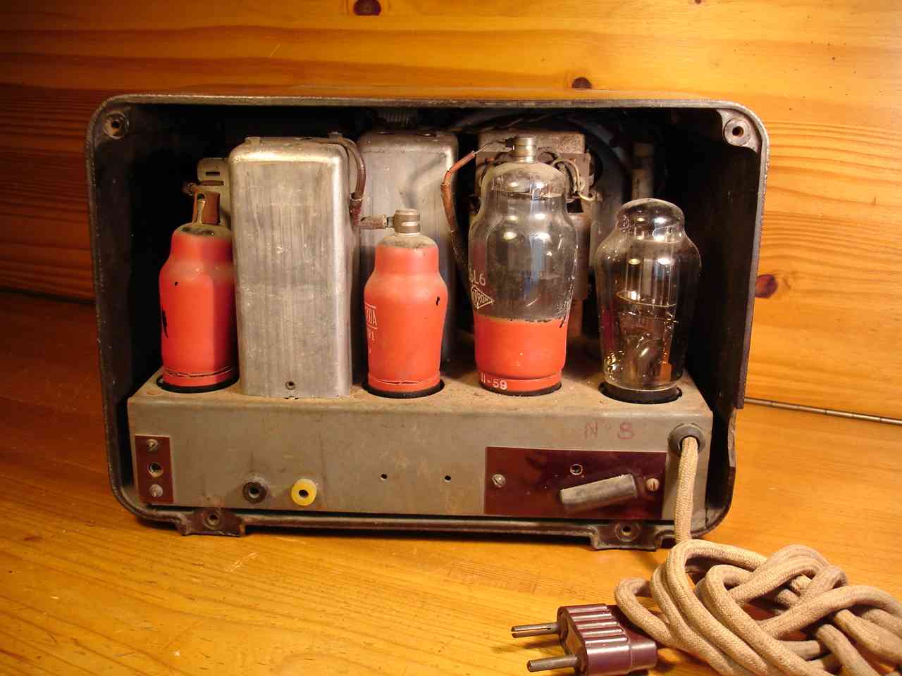

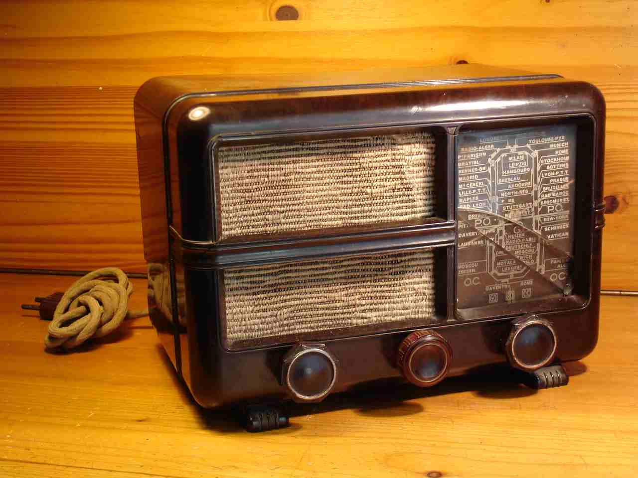

beau temps ce matin, trouvaille: petit poste backélite "fatigué" cadran cassé, mais réparable, 2 côtés félés, à peaufiner, un bouton central non conforme, mais à part cela, petit prix et sauvé de la casse, car le vendeur disait ne pas vouloir s'em......!!! avec çà.
Lampes: ECH3, ECF1, CBL6, CY2,
SI quelqu'un connaît?

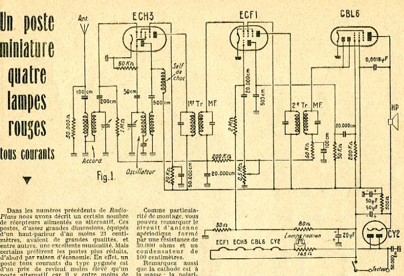

|  | La suite...

C'est en effet très proche, ne serait-ce que les lampes identiques. Le boitier est également très proche, bien que plus "ajouré". En apparence "ingrédients" identiques, seule la disposition est différente.
Merci Pierrot, le shéma sera probablement utile pour la suite. Je prépare le "stock" pour bidouiller l'hiver prochain!
