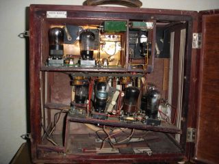

Je possede une radio de marque Rees Radio Type Idéal 8
Je recherche tous schémas ou documentation sur cet appareil me permettant de la remettre en fonction.
Merci de votre aide

Ce que je recherche , c'est un schéma , car il manque la lampe horizontale ,je ne sais ce que c'est ?
Il y a d'autres lampes qui sont effacées .
Il y a des files cassés dans le poste , je voudrai retrouver leur place .

J'ai le même appareil, je regarderai le type de la lampe horizontale, en principe ce sont des lampes batteries anglaises, avec chauffage sous 2 volts.
La lampe horizontale est une tétrode genre A442 ou B442, mais en chauffage 2 volts.
Cependant, au vu de la photo, il se peut que votre poste soit équipé de lampes 4 volts, a vous de vérifier en relevant les types.
Faites moi des photos des détails de câblage défactueux, je contrôlerai sur le mien et vous enverrai éventuellement des photos.

La série des lampes a été communiquée partiellement sur Radiomuséum par JCT et se sont effectivement des lampes 2V, hormis je crois une A410 perdue (par erreur ?). Autre piste: contacter l'auteur de la photo sur le GL.

J'ai contacté l'auteur de la photo sur le GL , nous avons eu des contacts , l'appareil en sa possession n'est pas 100% identique au mien apparemment .
Il m'a donné comme identifiction de la lampe horizontale une SG 210 !!!
Je pense pouvoir m'organiser pour me rendre chez lui afin de voir l'appareil de plus prés dans les semaines qui viennent.![[:Hi:]](s12.gif)
Sujet : Recherche documentations Nouveau | De Jacques (webmestre) Le 03-06-2007 à 05:58 sta |
SG210 ? Possible, en tout cas c'est bien une 2 volts équivalente proche d'une B262.

J'ai contrôlé sur mon poste, la lampe en question est une 215SG Cossor dont les caractéristiques sont ici. elle est l'équivalente de la B252 Philips.
Si vos lampes 2 volts sont HS, il n'y a pas d'inconvénient à équiper complètement le poste de lampes 4 volts, plus faciles à trouver.
Le poste que je possède est équipé entièrement en lampes 2 volts de marques anglaises, certaines sont pompées. J'avais trouvé quelques B228 Philips dans une bourse il y quelques années, cependant il est toujours pas réparé à l'heure actuelle, faute de temps.

Merci pour cette nouvelle information, ci joint des photos intérieur du poste.
Sur la photo 19681 il y a un fil bleu qui n'est pas branché , si vous pouviez me dire ou il va.
La photo 19692 c'est un fil qui est tombé quand j'ai ouvert l'appareil, je ne sais ou il va ,peut être pourez vous identifier un fil de même courbe sur le votre et me donner son emplacement.
La photo 19701 représente les bobinages intermédiaires je suppose , bobinages qui ne sont absolument pas les même sur l'appareil représenté sur GL.
A noter aussi que dans le mien il n'y a qu'un seul transfo ,qui je pense est le transfo de sortie hp alors que sur le GL il y en a plusieurs

Sujet : Recherche documentations Nouveau | De Jacques (webmestre) Le 05-06-2007 à 11:18 sta |
Mouais... A priori il était en meilleur état avant son envoi postal.
Si le moteur de HP est encore présent (et bon), la membrane est facile à refaire.
Sujet : Recherche documentations Nouveau | De HLJ Le 05-06-2007 à 22:19 sta |
Effectivement, il n'a pas supporté le transport.......
Cependant le prix est largement inférieur au mien, (acheté en pleine euphorie des prix dans les années 90-95) qui certes est complet et dans une valise de transport.
PS : comme je vous l'ai écrit par mail, j'attends des photos avec une résolution plus grande, et de plus, je ne vois pas très bien où est le problème de câblage avec les photos ci-dessus, merci.
