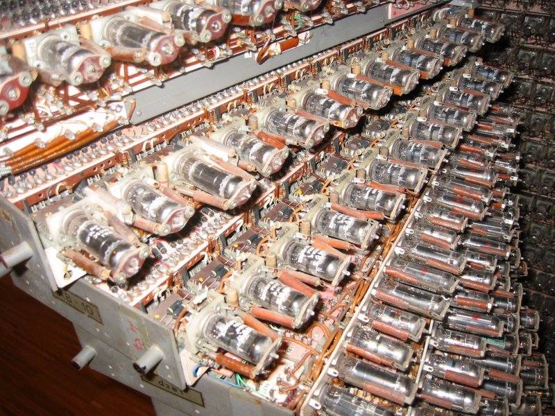

Bonjour, voici le "PC" utilisé par ma banque en 1960 ! J'ai travaillé avec ceci et une tabulatrice à cartes 80 colonnes vers mes 18 ans ...! Sur ce modele, on trouvait surtout des 6AM6 ou 2D21. Pour ganger du temps -et de l'argent ! - nous étions dans une banque...j'étais souvent de nuit. Le bruit était infernal, la température de 40° , pas de clim et les fenetres fermées pour ne pas géner les voisins ! J'ai été sauvé par le service militaire où, pendant 26 mois, j'ai fait le même boulot!!!
73's Pierre

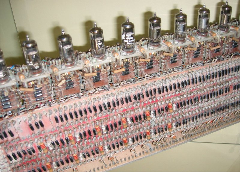

une autre vue de la bête ! Au fait, c'était un Gamma 3 de chez BULL
