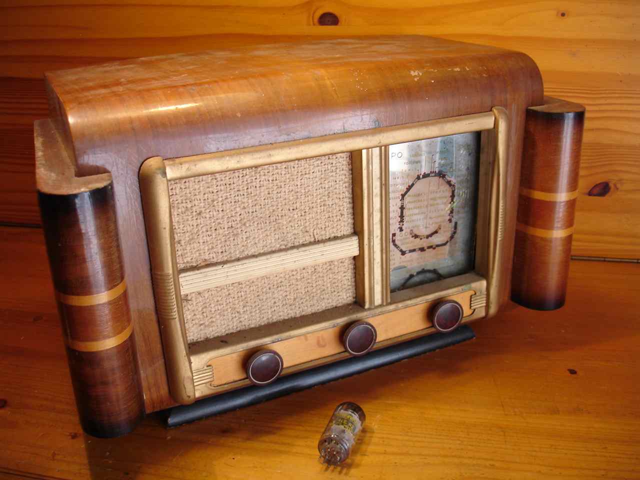

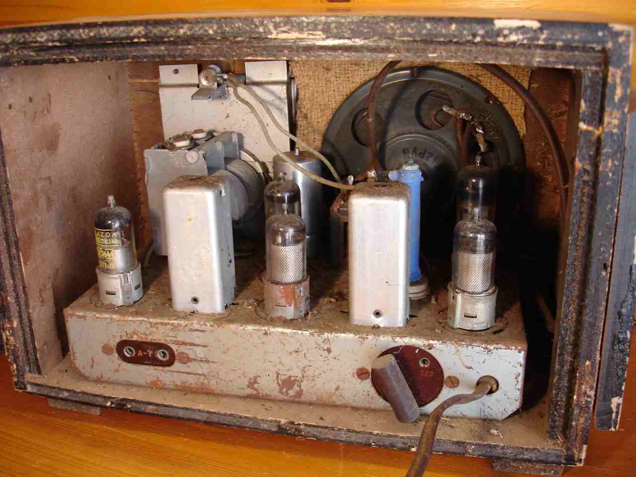

Bon, après les civilités, vu que tu me demandes de changer mes lunettes, pas de cadeau, et je vais te faire un peu de peine, en te montrant ce que j'ai trouvé après ton départ de Moneteau!! A tout petit prix l'ensemble!
Petit " zoreilles ", pas de marque, pas de carton! lampes UCH41 UY42 UAF41 UL41 UAF41, Hp Audax type T2 PV 8 OC, PO, GO , pas identifié? Si quelqu'un à le même ?

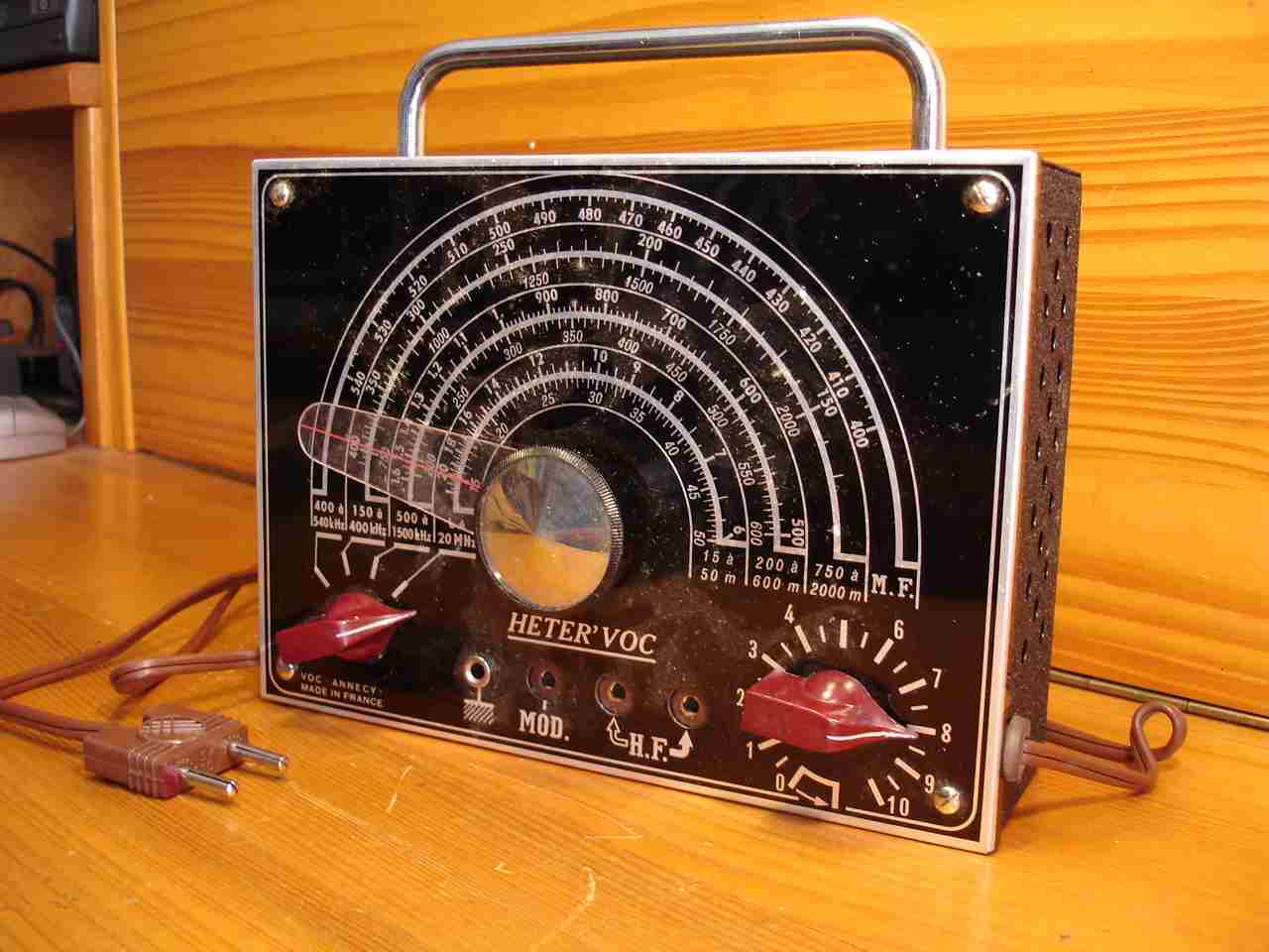

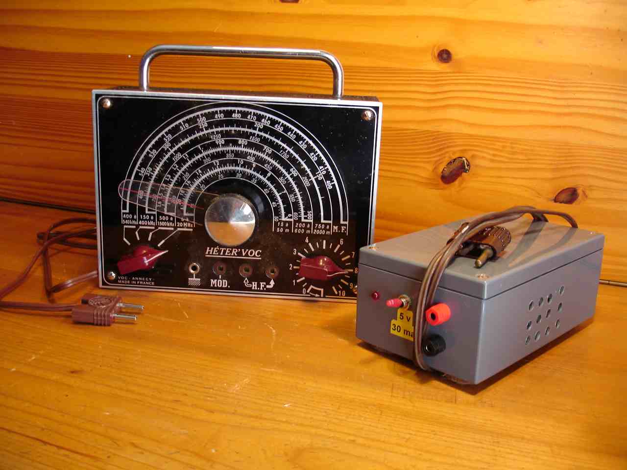

Petite hétérodyne, dans son carton d'origine, neuve, probablement jamais branchée, vu l'état de la prise!(pas de notice)
petit alim 5v artisanale.

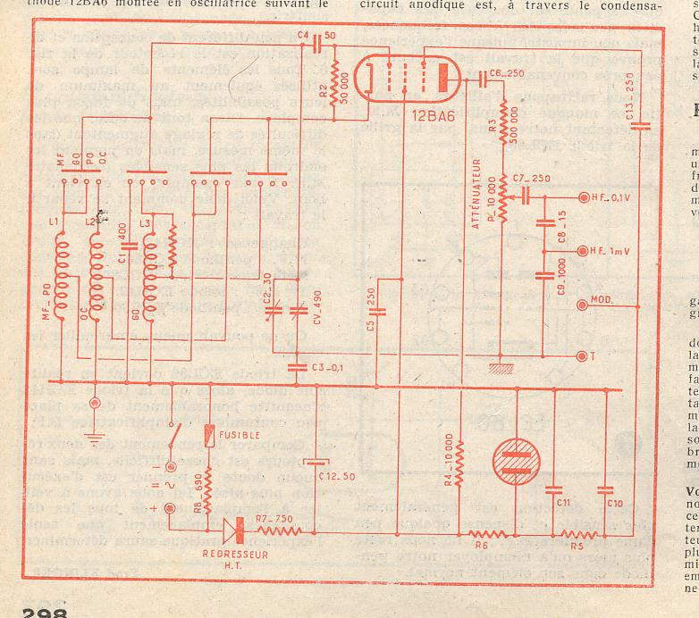

Attention Jacques, l'HerterVoc' est en 110 volts
Ci-joint le schéma...

Sujet : Nouveau de 56!!! Nouveau | De Jpg Le 23-05-2007 à 11:33 sta |
Moi, Mr Pierrot du 82, j'en veux bien! me sera utile
Et merci pour l'info, je ne l'ai pas branché encore, pour test; Pourtant, j'aurai pu être tenté car sur la prise il y a indiqué: 5 amp/250 volts? C'est peut-être une dernière génération?
Donc je vais essayer avec mon vario, à 110 V, au besoin démonter la façade et regarder le transfo, bien que je ne sois pas un expert en la matière!
Merci pour le schéma. Pour la doc par le mail, si vous voulez

C'est bien Centrad qui a fait ce produit?
Sujet : Nouveau de 56!!! Nouveau | De Pierrot du 82 Le 23-05-2007 à 15:41 cms |
Doc envoyée à Jacques Jpg
Ce qu'il y a écrit sur la fiche secteur, ce sont les caractéristiques du cordon secteur, rien à voir avec celles de l'Hétérodyne.
Attention sur le schéma, ce qui est marqué "fusible" est en réalité le filament du tube 12BA6.
Le 2ème "tube" sur le schéma est un voyant au néon qui sert d'oscillateur BF pour moduler l'Hétérodyne.
Attention l'appareil est un "tous-courants" sans transfo d'isolation et le secteur est présent un peu partout !!!

Merci Pierrot du 82,
Notice bien reçue. les renseignements sont également les bienvenus et je vais donc brancher le tout sur le variac, qui lui même est branché sur une "rampe" de prises protégée par un transfo d'isolement Legrand, bonne précaution je pense!
