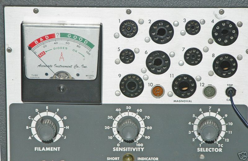

Sujet : Lampemetre accurate instrument USA modele N°157 Nouveau De Jean Pierre  Le 19-05-2007 à 19:12 sta
    Bon ben je ne cherche plus...j'ai trouvé celui ci sur Ebay:Lampemetre accurate instrument USA modele N°157... si quelqu'un le connait ou a de la doc ou un avis....cela m'interresse..
    Jacques disait plus haut: " Enfin, à mon avis, 222 euros pour un lampemètre basic "bad-good" comme celui-là est bien trop cher."
    Celui ci est à 120 donc je me dis que je n'ai pas fait une grosse bourde en le prenant en achat direct (même si il n'y a pas de réglage apparent de ht ; ni de commutateurs pour les différentes broches,) je sais je suis novice..!! j'aurais au moins récupéré les embases.. etc...) ; aux enchères la mise à prix commeçait à 50..
    J'espère pouvoir tester maintenant mes el34, ax50 et em34...j'ai un ampli à remonter pour mi juin pour cause de kermesse d'école que j'ai envie de faire avec des lampes même si j'ai en "secours" un bon vieux truc à transistors

La photo du Accurate 157

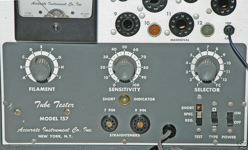

La suite de la photo...

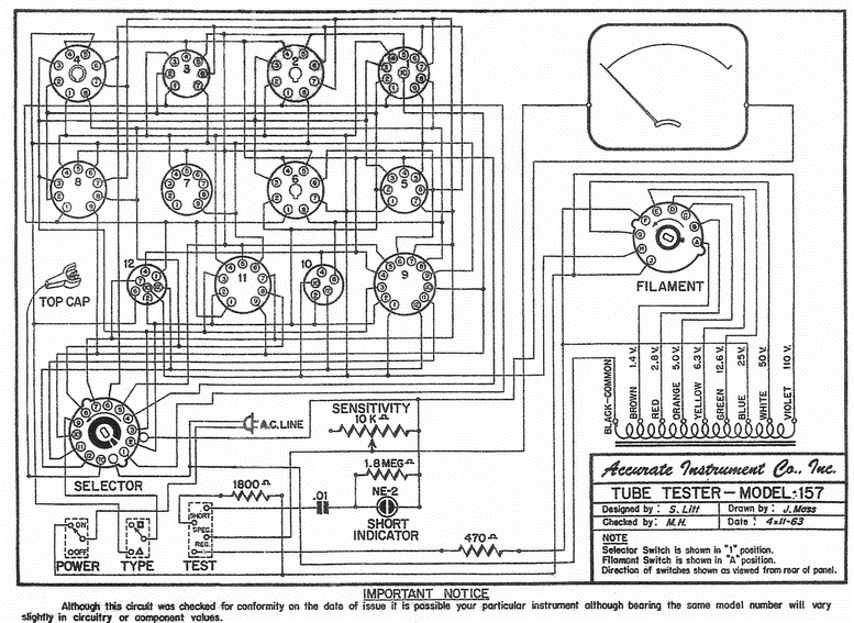

Et le schéma (réduit)

    C'est curieux comme ça ressemble à un Heathkit ! ?
    S'il vous plait, ne vous fachez pas, mais construire un truc comme ça ne coute que le prix des supports, alors pourquoi payer si cher ? ?

    Pour celui là aussi, utilisation d'un transfo d'isolement quasi impératif (et pas un auto-transfo).

    Bon je continue mes questions.. tous les supports courants ne sont pas sur ce lampemetre... je pensais donc me cabler une "extension" avec une boite et les supports manquants... et relier le tout au boitier d'origine par les connecteurs marqué en bas "direct" ou éventuellement en me "repiquant" sur un des connecteurs présants pensez vous que celà soit possible et si oui y a t il des règles particulières de branchement a respecter?

Pas de problème pour les supports qui manquent (lesquels?), il suffit de câbler un bouchon octal mâle avec 8 fils équipés de mini-pinces crocos de couleur, que vous reliez directement aux broches de la lampe à tester ou à un support idoine...
Je n'ai pas vu de connecteur marqué "direct", à moins que vous ne fassiez allusion aux deux supports "straighteners" qui ne sont pas des supports, mais des "redresseurs" de broches tordues pour tubes miniature 7 et noval (à utiliser avec douceur sous peine de briser le culot de la lampe.)
Sujet : Lampemetre accurate instrument USA modele N°157 Nouveau De Jean Pierre  Le 21-05-2007 à 20:42 sta
    Quand je disais que mon anglais était approximatif.... et la traduction automatique sur le net imparfaite... merci à Pierrot du 82.... j'aurais pu brancher pendant longtemps... et chercher la cause de la coupure..
    Apparement il manque le rimlock, le transcontinental, et ce que j'appelle les exotiques dans ma méconnaissance de la chose du style embase d'AX50 etc..

    Il fonctionne sur 110, 50 ou 60HZ indifferement, un petit transfo 220/110V 200Va sera surement suffisant, attention comme a l'interieur il n'y a qu'un "autotransfo" il n'est pas isolé du secteur.. donc choisir un transfo et non un autotransfo 220/110V..

    En principe utiliser un transfo 60 Hz en 50 Hz devrait apporter un peu plus de pertes dans le circuit magnétique. Si le transfo n'est pas calculé trop juste, cela conviendra.

Pour le transfo 220/110 (plus exactement 230-->115V), 100VA suffiront largement
Pour le passage 60-->50Hz, bien sûr le transfo du lampemètre chauffera un peu, mais pas de quoi s'affoler, il suffit de l'éteindre entre les mesures !
Le lampemètre est quand même isolé du secteur, puisqu'aucun point du circuit de mesure n'est relié au chassis... Le transfo est recommandé, mais avec l'auto-transfo ça passe...

    Calculé trop juste veut dire dimensionné pour la puissance consommée pile-poil en 60 Hz, ce qui sera un tantinet sous la barre en 50 Hz. Je parle du transfo de l'appareil. Pour l'adaptateur, là on a le choix.
