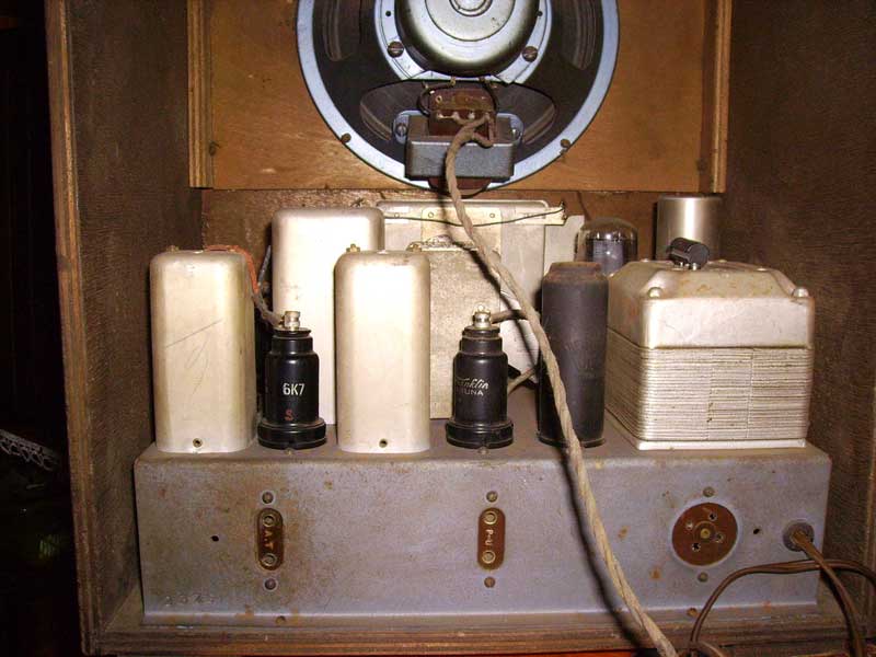

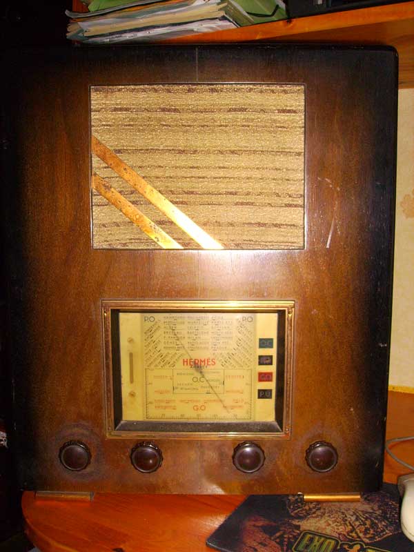

Je suis en train d'essayer de remettre en route cet Hermes et suis a la recherche du schéma mais je ne retrouve pas ce poste.
Après remplacement du chimique et de la valve, il reçoit correctement les OC mais crache en GO lorsque j'arrive sur une station (j'entends la voix mais avec un bourdonnement et crachement) et pas de stations en PO (jusque un accrochage) j'ai essayé avec un long fil d'antenne.
Les lampes sont 6K7, 6A8, 6K7,6Q7,6F6,5y3
J'ai essayé d'autres 6K7 mais je ne possède pas d'autre 6A8, je n'ai pas de tension positive de grille et un crachement se fait entendre lorsque je "titille" les grilles avec un tournevis.
Pouvez vous me conseiller? je pense que c'est la 6A8 qui sert en détection?, non?
Pourquoi c'est impeccable en OC (même sans antenne)? la BF est forte et claire
A bientôt

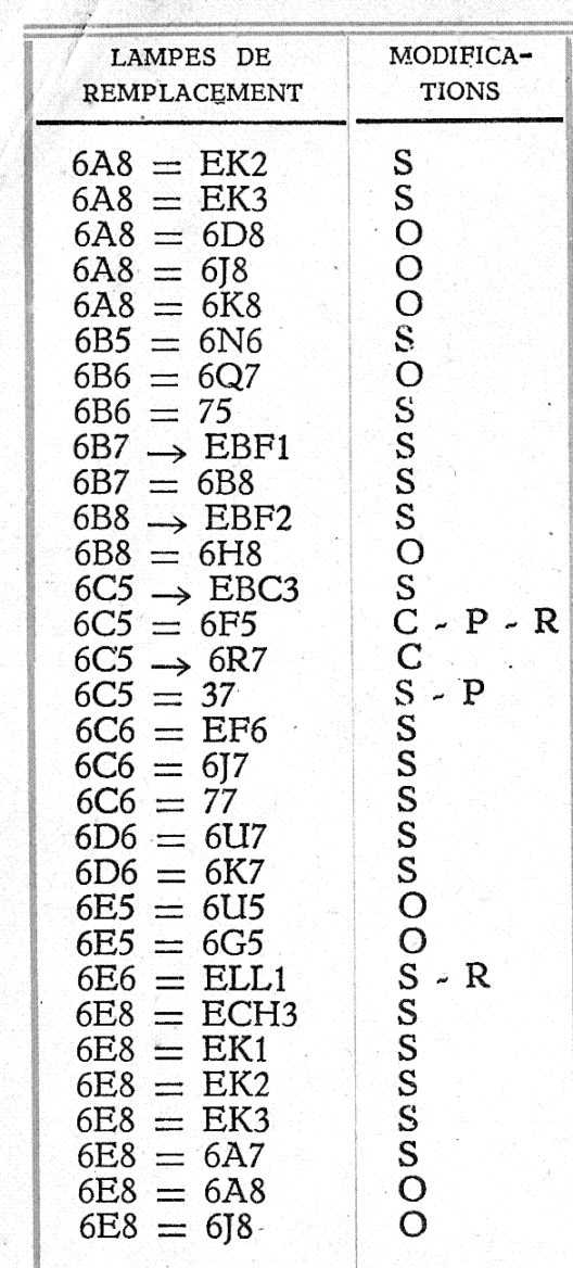

Sujet : Hermes inconnu Nouveau | De JC Négret Le 02-05-2007 à 21:50 sta |
Tout-à-fait. Les hepthodes type EK2, EK3 peuvent être remplacées par des triode/hexaode type ECH3.
Même-chose avec les US. Voir tableau :
0 = aucun changement S = changement de support E = modif tension écran P = modif polar C = changement de connections.
JC
