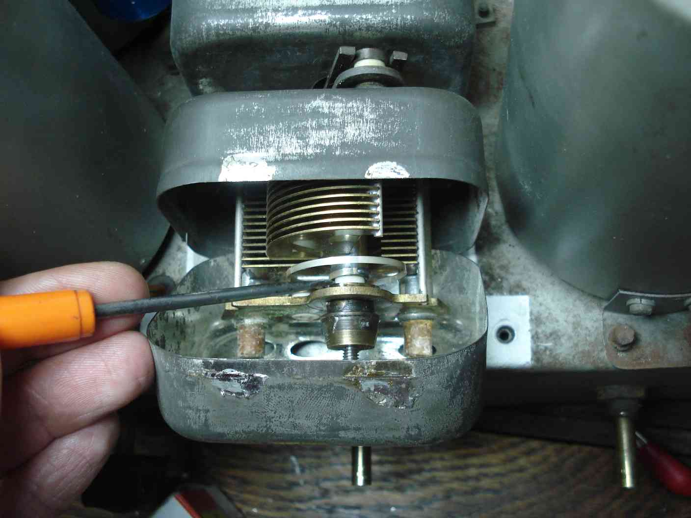

Il me reste un trèèèèèèèèèès gros problème car il ne peut syntoniser pcq l'axe du CV (partie en stéatite ?) est cassé. C'est un CV trés particulier (tout, d'ailleurs dans ce poste est enfermé et soudé dans des boîtes de conserves Cassegrain. Exigence de l'amplification directe ? Car ce n'est pas un Super.
Photo jointe, any suggestions ?

Sujet : Stokvis/Erres KY129 Nouveau | De ON5MJ Le 01-05-2007 à 22:14 sta |
Moi j'ai pas compris ou vu où il est cassé cet axe.

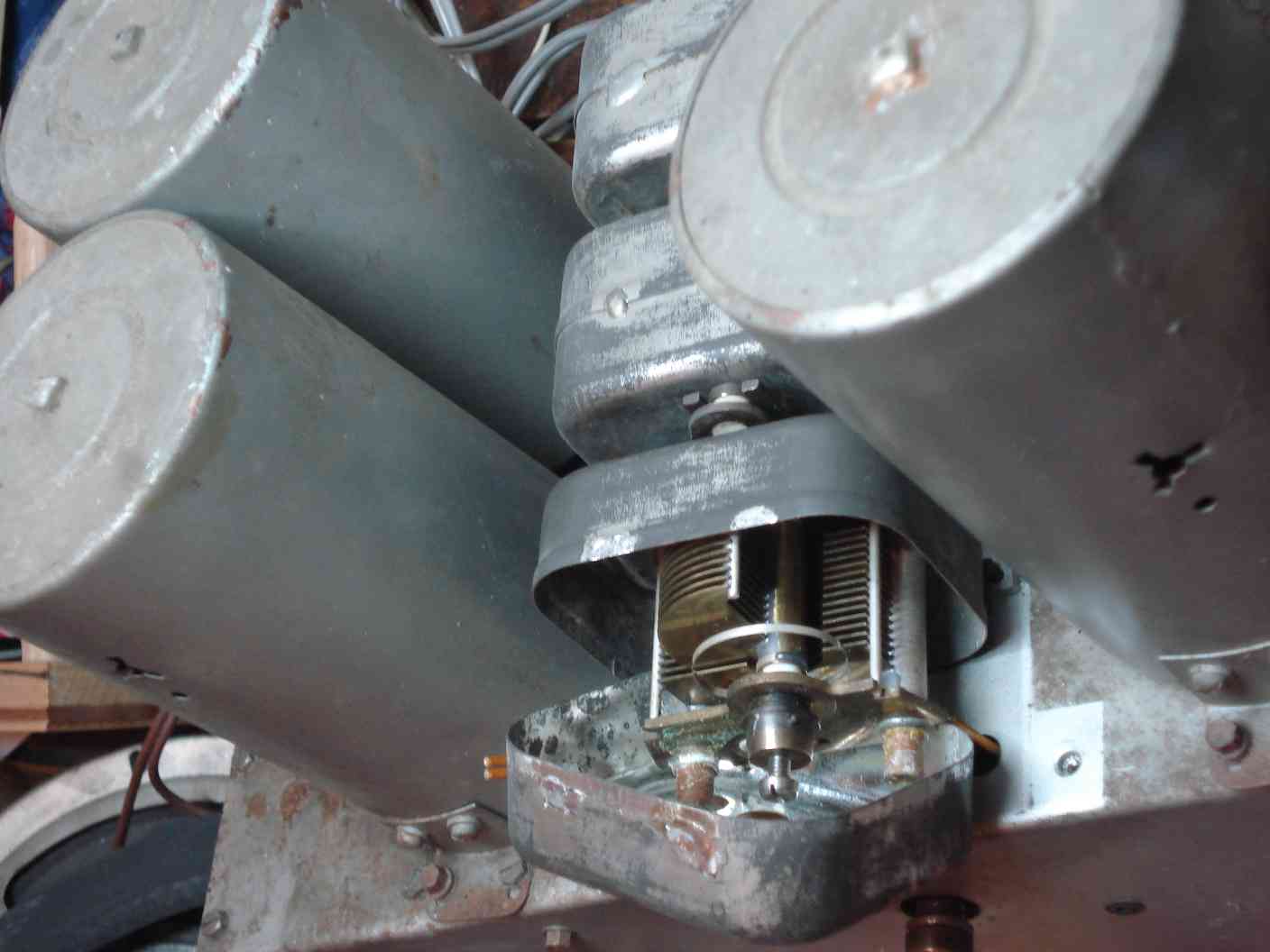

Sujet : Stokvis/Erres KY129 Nouveau | De Michel Rentmeesters Le 02-05-2007 à 20:52 sta |
Vrai, pas facile de voir la cassure ; voici une autre photo et le tournevis indique l'endroit (je suppose que la stéatite rentre dans l'axe en laiton.

Sujet : Stokvis/Erres KY129 Nouveau | De Pierre Le 02-05-2007 à 20:57 cms |
Houlaaa endroit critique !!
Sujet : Stokvis/Erres KY129 Nouveau | De ON5MJ Le 02-05-2007 à 23:01 sta |
Salut Michel,
1. si la stéatite est cassée à cet endroit je ne vois qu'une seule solution: la colle superglu ou similaire.
2. je m'étonne que sur la photo il y ait un décalage entre les axes des deux CV mais peut-être qu'on ne voit pas tout.
Sujet : Stokvis/Erres KY129 Nouveau | De vizymoteau Le 02-05-2007 à 23:34 sta |
Je pense qu'il y a un décalage " à fourchette" pour permettre le démontage de l'affaire , et par ailleur le montage aussi .
Sujet : Stokvis/Erres KY129 Nouveau | De Pierre Le 03-05-2007 à 12:32 cms |
Exact y à bien un décalage, et la stéatite est là pour isoler toutes les partie entre elles !
Comme dis Jacques , super glue, à part celà je vois pas bien ce que l'on pourrait faire, mais je doute que celà tienne longtemp !!

Sujet : Stokvis/Erres KY129 Nouveau | De Michel Rentmeesters Le 04-05-2007 à 19:35 sta |
Pour Jacques, effectivement il s'agit d'un montage genre vilebrequin entre les CV. Et de plus, faudra essayer de savoir, comme tu le suggères Jacques, pourquoi cela a cassé. Je formulais l'hypothèse du choc sur le bouton qui s'est transmis jusque là, ou un défaut de lubrification dans 1 (ou 2 CV), d'où couple trop important etc.. Ce qui est curieux, c'est que le bouton n'est pas dans l'axe du CV et l'entrainement se fait par friction et la "roulette" intermédiaire n'est que le disque qui morte les marquages de fréquences.

Sujet : Stokvis/Erres KY129 Nouveau | De Michel Rentmeesters Le 07-05-2007 à 22:04 sta |
Et voilà.
L'ami Roland est passé samedi matin, Il a foutu ses grosses papattes de fée du superinductance machin-bazar dans mon merdier (super glue 3). Le temps de remonter tout ça. Ai passé pas mal de temps à l'ohmmètre pour vérifier que les lames ne se touchent pas trop. Même pas du tout, après chipotages et énervements dont je vous fais grâce.
Evidemment, faudra être délicat.
Car les lames sont assez rapprochées et il est clair que nous ne l'avons pas remonté exactement comme il était (épaisseur de la colle ?)
Et il sort un son, il syntonise sur bruxelles-français et brux.-flamand. France-Inter, ce sera pour plus tard.
